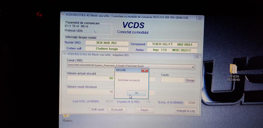

Salut, am tot citit aici si ma tot chinui sa fac codarea dar imi spune asta.
Ma poate ajuta cineva ?
Este un passat cc 2012 am oglinzi rabatabile electric pe buton la oglinzi.
interfata este originala sau clona ?i
daca este o clona, incearca una originala.
Nu am de unde sa iau originala, daca stie cineva cine are vcds original in apropiere de Buzau sa vedem daca merge codat plierea oglinzilor din cheie.
Ai bagat security access? Ca cere la adaptarea asta
Am bagat ceva ce am gasit tot pe aici pe site. Daca stie cineva toti pasi si imi poate spune
incearca cu interfata originala - pasii sunt cei care i-ai urmat. Bagi codul de securitate, mergi la adaptari, modifici valoarea, salvezi

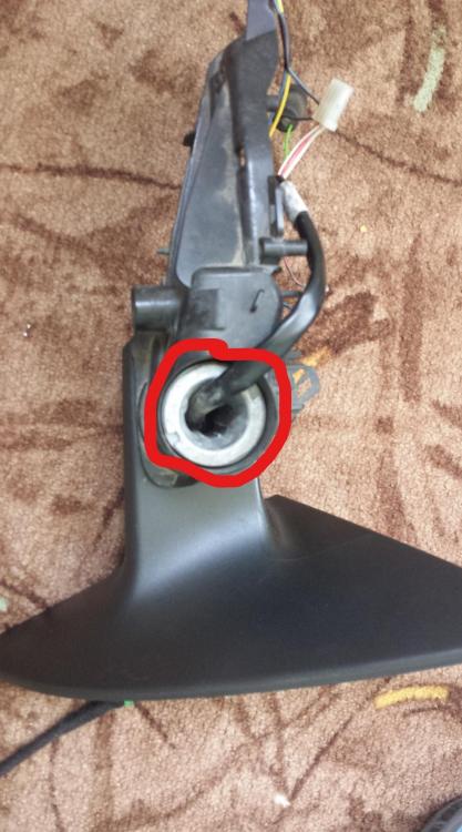

Stie cineva cum pot da jos bratul oglinzii?Se pare ca oglinda ce mi-a venit e de masina cu volan pe dreapta si ca sa vad bine in oglinda trebuie reglata prea in afara si arata inestetic.Vreau sa schimb bratul de pe oglinda mea cu cel de pe masina de Anglia.Trebuie demontata piesa incercuita din imagine dar nu am idee cum.

..salut..Toate bune si frumoase.dar mie la Touran Cross 2015..nu imi accepta codul de securitate ptr. a introduce noua valoare : 95 sau 99, Avand doar posibilsitatea de a introduce cod adaotare.Am buton de pliere dar nu pot a le plia din cheie tinand apasat.!Mersi
Modificat de vaja
Tu ai citit ce ai scris?
din pacate nu merge cu VCDS-ul la tine. Doar citit eeprom calculator de usa, modificat si rescris.
merge facut cu mai multe .... nu doar VCP. Dar nu merge cu VCDS-ul, asa cum incearca Vaja.
