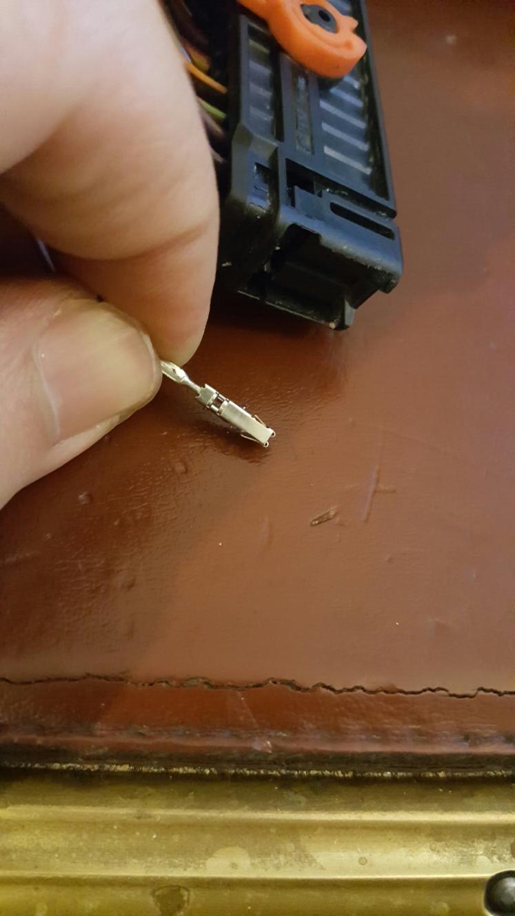

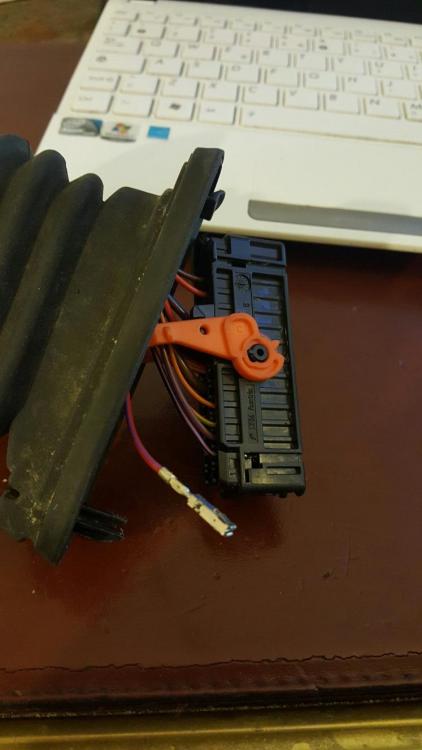

Ce fel de papuc am nevoie pe pozitia 1 si 10 din T20g (codul mufei NU STIU care este) ?
Ce fel de papuc am nevoie pe pozitia 2 si 3 din T28c - mufa fixa de pe usa nu cea care este in acel burduf (codul mufei CRED ca este 1K0937722D) ?

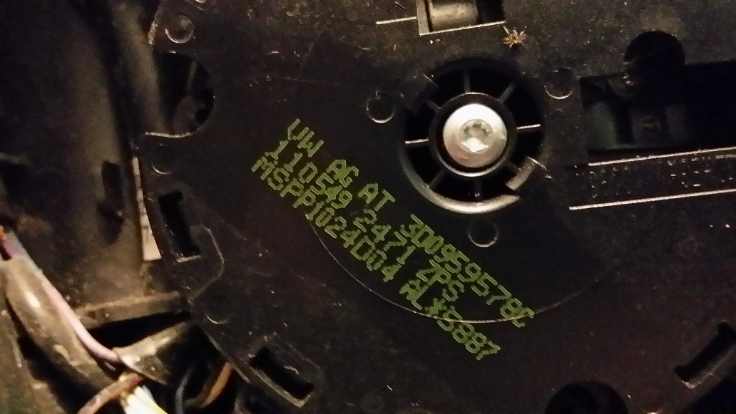

Au ajuns OGLINZILE iar codul motorasului oglinsii din DREAPTA este (3D0959578C) asa cum se poate vedea in poza :
Oare suporta MIRRPR DOWN ?

Cate fire sunt in mufa motorasului ?

Da, suporta mirror down
  On 12.04.2016 at 4:11, Al Bundy a scris:
Expand
Sal.,
Nu stiu ca nu am demontat motorasul pentru a vedea acest lucru .
O zi buna .
Se vede fara sa il demontezi. Are 3 sau 7?
O sa ma uit dupamiaza sau maine (cand voi avea timp sa la desfac pentru curatare si schimbarea lampilor de PUDDLE LIGHTS cu unele pe led) .
Aseara cand am desfacut oglinda ca sa vad ce cod are motorasul nu m-am gandit la numararea firelor de la motoras .
Dar daca are doar 3 ce are ?
SI daca are doar 7 ce are ?
Ca sa inteleg .
Modificat de @DRI@N
daca are 7 fire, are cablajul tras pana la motoras, pentru mirror down - daca are doar 3, nu-l are tras, trebuie sa-l tragi tu.
daca are doar 3 fire, nu stie de mirror down.
motorasul stie - dupa cod, este cel cu C.

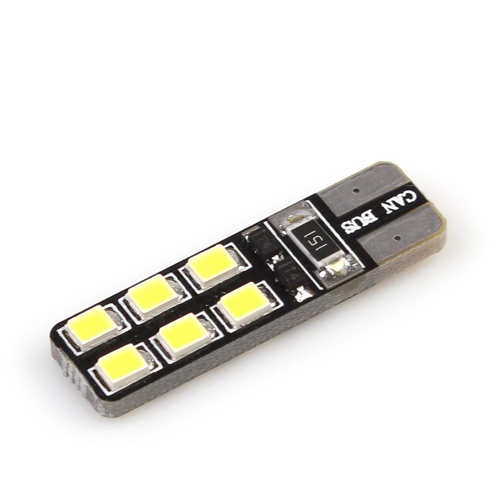

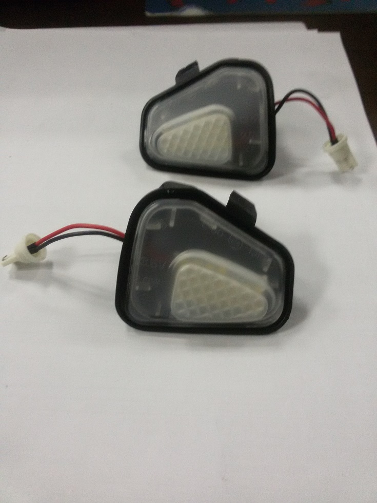

Daca vreau sa schimb becurile de la PUDDLE LIGHT cu leduri (nu vreau lampi cu totul pentru ca nu vreau sa tai firele) trebuie sa pun leduri CAN BUS, sau pot pune si leduri fara CAN BUS ?
Multumesc .
Chiar nimeni nu stie sa-mi zice ce fel de leduri sa pun la lampile PUDDLE ?
Poti pune led normal, o sa lumineze, doar ca la scanare o sa ai erori.
asa arata cele cu led...nu am eroare pe ele,sunt plug and play nu se taie nimic.
lumineaza mult mai bine decat cele normale cu halogen w5w,merita!!!
Modificat de mrn_smn
OK.
Multumesc .
Eu as vrea sa pun leduri ca astea :
in locul becurilor normale .
  On 14.04.2016 at 14:16, mrn_smn a scris:
Expand
Ai luat lampi cu totul de la colegul D@ny ?
Sau ai pus becuri cam ca cele de sus ?
Astept raspuns .
Multumesc .
Modificat de @DRI@N
Sunt lampi cu leduri in interior.
sa nu iti coaca soclul becului de la cele cu can bus...eu m-am lecuit...unul mi-a cazut in far

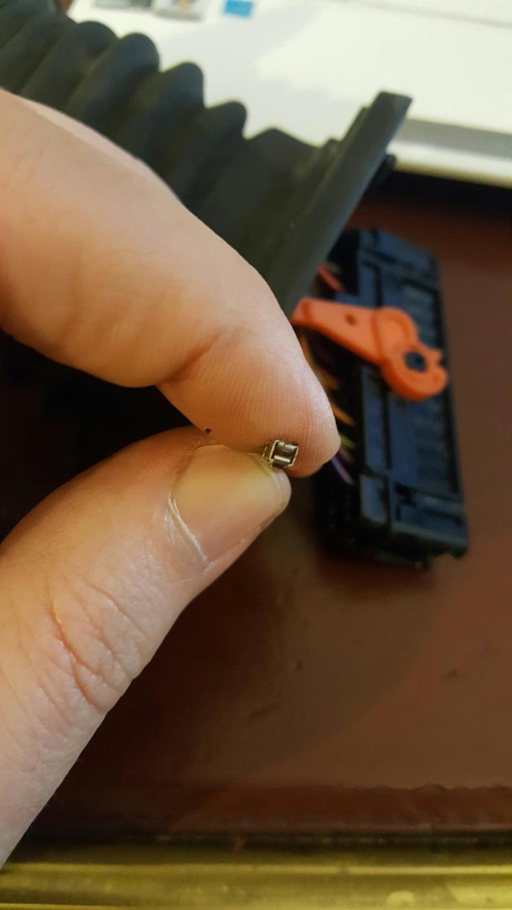

@DRI@N  cod pini 1 si 10    000 979 009,   poze pini  mufa portiere  (care intra in stâlpul uși nu stiu codul)  m-am uitat la mine si am  firele (pin 2 si 3)din stanga si  dreapta pentru oglinda heliomata :D eu cred ca si tu ai la fel,o zi buna
Modificat de geoland87

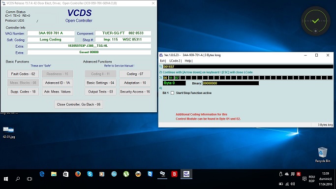

Azi mi-am facut putin timp si mi-am montat oglinzile de ALLTRACK.
Dar pentru ca totdeauna exista o belea, dupa montare intampin o problema .
NU FUNCTIONEAZA LAMPILE PUDDLE LIGHT .
De la ce sa fie oare ?

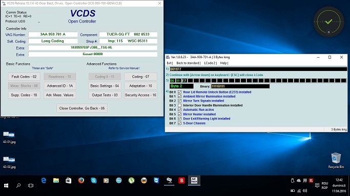

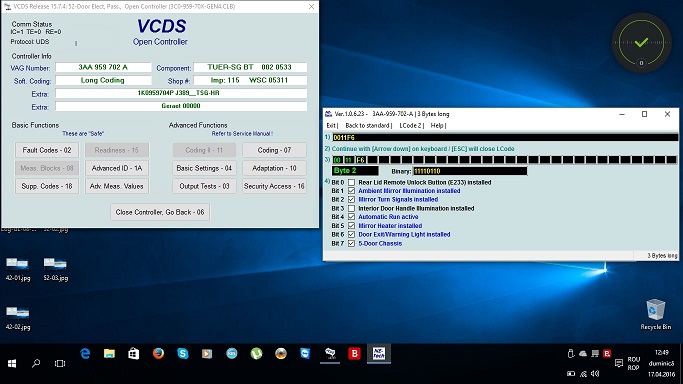

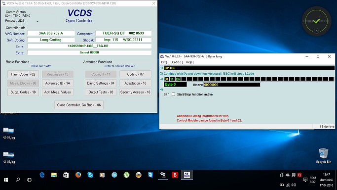

Atasez mai jos cateva print-uri cu ce este codat pe modulele 42 si 52 + scanul lor .
42 :
52 :
Iar aici aveti scanul celor doua :
Address 42: Door Elect, Driver (J386)       Labels: 3C0-959-70X-GEN4.clb
   Part No SW: 3AA 959 701 A    HW: 3C0 959 793 C
   Component: TUER-SG FT    002 0533
   Revision: 12110009    Serial number: 0003667855
   Coding: 0011F7
   Shop #: WSC 05311 115 00000
   ASAM Dataset: EV_TSGFPQ35BRFVW46X A04001
   ROD: EV_TSGFPQ35BRFVW46X.rod
   VCID: 356A30C09463F0969D-8060
   Slave Driver:
   Subsystem 1 - Part No SW: 1K0 959 703 P    HW: 1K0 959 795 G
   Component: J388__TSG-HL  006 1118
   Serial number: 00000001438280
   Coding: 0000D0
No fault code found.
Address 52: Door Elect, Pass. (J387)       Labels: 3C0-959-70X-GEN4.clb
   Part No SW: 3AA 959 702 A    HW: 3C0 959 792 C
   Component: TUER-SG BT    002 0533
   Revision: 14110009    Serial number: 0003613854
   Coding: 0011F6
   ASAM Dataset: EV_TSGBPQ35BRFVW46X A04001
   ROD: EV_TSGBPQ35BRFVW46X.rod
   VCID: 366837CC8965FB8E94-8062
   Slave Passenger:
   Subsystem 1 - Part No SW: 1K0 959 704 P    HW: 1K0 959 794 G
   Component: J389__TSG-HR  006 1118
   Serial number: 00000001440579
   Coding: 0000D0
Dupa cum vedeti nu am erori .
Ce trebuie sa fac ca sa functioneze PUDDLE LIGHTS cu LEDURI ?
Sau ele functioneaza doare seara ?

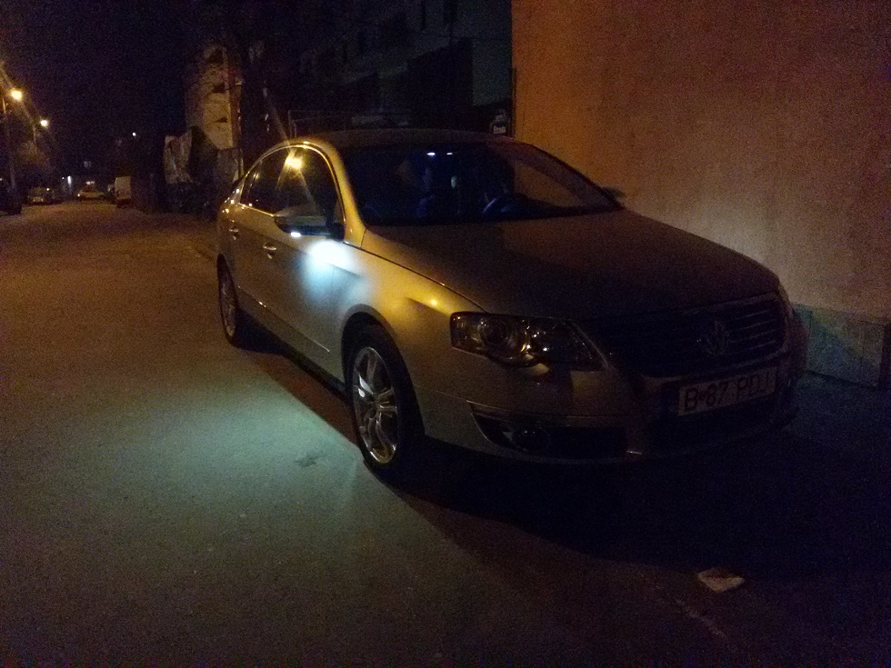

hai ma chiar ma faci de rusine :D PS.vezi ca functioneaza cu senzorul de lumina :biggrin::biggrin::biggrin:

nu,acopera senzorul cu o patura asteapta 2,3 minute si deschide masina
nu uita este volkswagen :D ,se aprinde doar cand este intuneric,nu trebuie codat nimic
