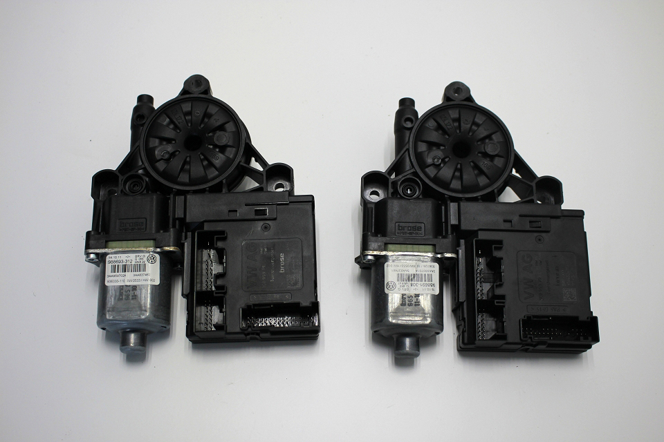

Dar cum cele din usi au data de fabricatie 14.10.2011 asa cum se vede in poza
cautand in ETKA pentru cel din oglinda (dupa data celor din usi) apare ca fiind utilizat pana la 04.12.2011 motorasul codul 3D0959578C iar din 05.12.2011 codul 1K0959578A care culmea sa folosit pana la data de 01.08.2015 data la care sa inlocuit cu codul 3D0959578C (deci nici ei nu mai stiu ce vor in ETKA) .
In ETKA mai apare codul 3D0959578B dar care nu zice de cand si pana cand sa folosit .
Asteptam sa ajunga si vom vedea CONCRET ce COD are motorasul de la oglinda din dreapta .
