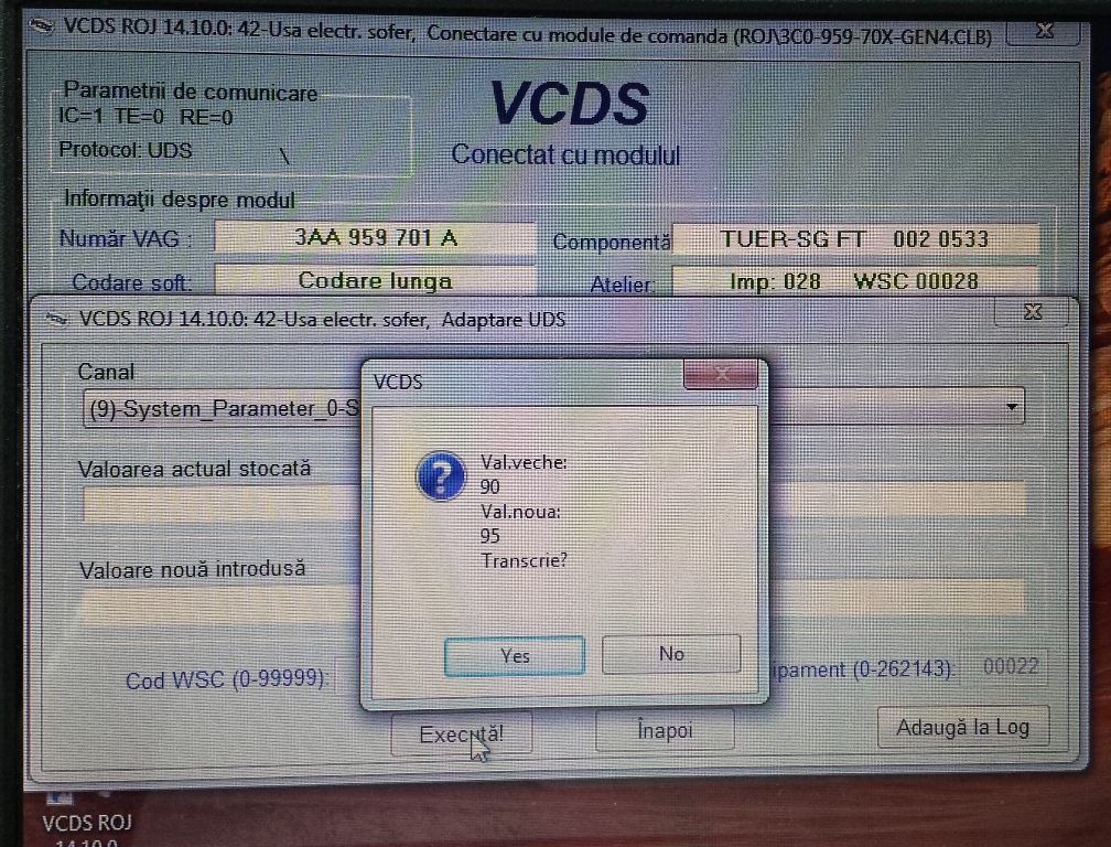

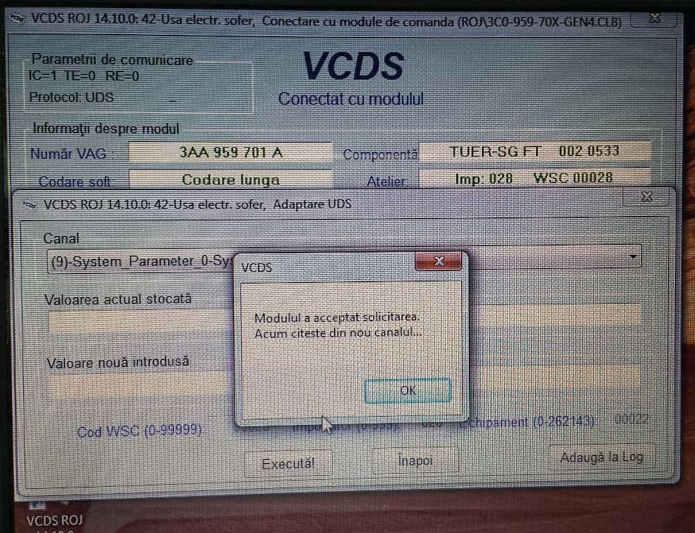

Help pls, nu pot activa functia la passat B7 din 2011 cu oglinzi electrice,pliabile:
Error in input: please enter one hexadecimal byte, eg: FF
Address 42: Door Elect, Driver (J386)       Labels: 3C0-959-70X-GEN4.clb
   Part No SW: 3AA 959 701 A    HW: 3C0 959 793 C
   Component: TUER-SG FT    002 0533
   Revision: 12110009    Serial number: 0003059743
   Coding: 0211B7
   Shop #: WSC 00028 028 00020
   ASAM Dataset: EV_TSGFPQ35BRFVW46X A04001
   ROD: EV_TSGFPQ35BRFVW46X.rod
   VCID: 3561C75F94B4ADB6775-8060
   Slave Driver:
   Subsystem 1 - Part No SW: 3C0 959 703     HW: 3C0 959 795   Labels: 1K0-959-70X-GEN4.CLB
   Component: J388__TSG-HL  004 0408
   Serial number: 00000002262505
   Coding: 000090
No fault code found.
Mda, daca folosesti o clona, asta e.
Am mai si dat o gramada de bani... :(
O gramada de bani insemna 1600 lei, cat este una originala, o clona nu e mai mult de 150 lei.
Merge excelent si cu clone . Trebuie sa ai versiunea 14. sau mai sus (astea sunt acum 300 ron minim).
Insa ideal e sa iti cumperi un original dai un ban odata si ai scapat  Asa cu clone le folosesti 1 an 2 sau 3 apoi trebuie sa iei alta sau sa faci update daca suporta . Si dai un  ban si inca un ban si tot asa in 30 ani ajungi la pretul unui original .
