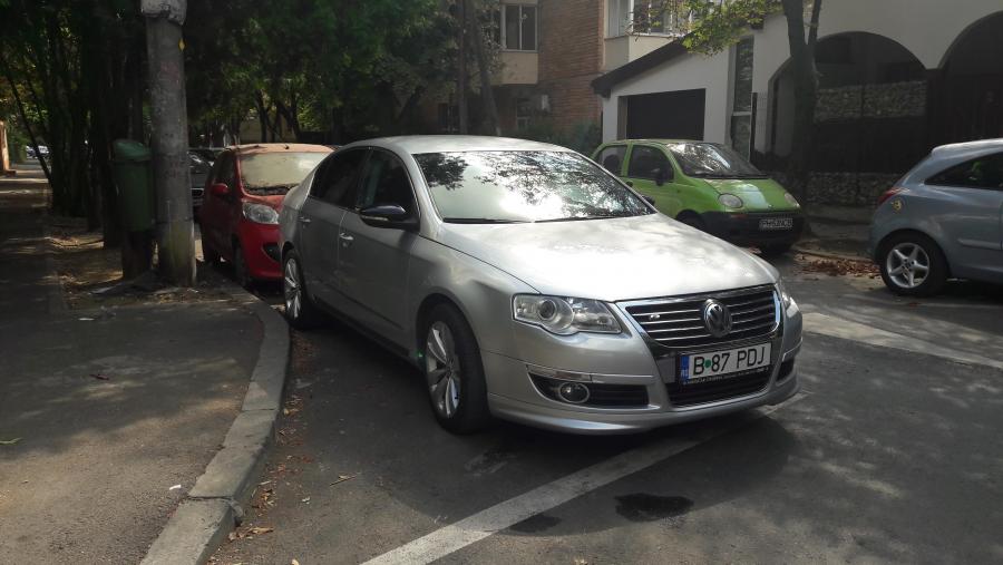

Ma puteti ajuta cu o informatie legata de plierea oglinzilor,am un B6 din 2008 la care am schimbat oglinzile si calculatoarele de usi stoc de B6 cu unele de B7 cu Puddle Lights dar fara rabatare electrica.Acum vreau sa le upgradez din nou:),vreau sa cumpar oglinzile complete cu pliere electrica.Va trebui sa inlocuiesc si calculatoarele de usi sau cele de b7 care le am acum suporta codarea pt pliere?
Posibil sa  necesite inlocuire,dar se poate verifica daca accepta codarea,daca are pinii in conector..
Pe scurt... o sa cumpar oglinzile noi (AM) cu pliere electrica, puddle lights si memorie,in dezmembrari sunt niste preturi nesimtite pentru unele SH(de la 1600 lei perechea) pe cand cele noi AM sunt 1.000 lei perechea.
pot verifica cu VCDS-ul daca este compatibil calculatorul de usa?
Ms.
Daca accepta vodarea-da. Daca are pinii..nu...trebuie demontata fata de usa.Ideea e ca poate accepta codarea...si sa nu execute functia..sa nu aibe pini in conector..

cele de B7 am pus pe B6, merg fara probleme.
