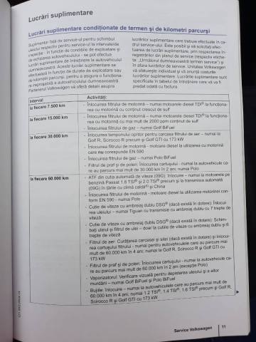

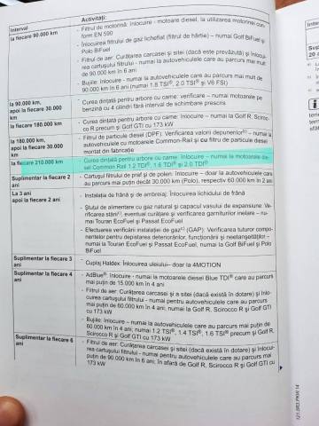

La 180000 km , e bine sa schimbam tot setul sau sa respectam ce scrie in carte si sa schimbam doar cureaua??
Eu aveam de gand sa schimb tot setul inclusiv pompa de apa, dar daca in carte scrie ca rolele se schimba la 360000, nu a-si vrea sa dau banii de pomana pe unele piese care nu necesita schimbare.
La modelele pana in 2009 se schimba cureaua la 180000 km si rolele la 360000 km, iar la modelele dupa 2010 se schimba si cureaua si rolele la 210000

Probabil ca ce scrie pe carte spune tot:
Tipul/Varianta: 3C/ACCBABX0/PASSAT. Unde scrie ca motorul este CR?

Motorul este CBAB de 140 cp, motoarele cu codul din 4 litere sunt CR. Daca este din 2009 distributia se schimba la 180.000 km.
