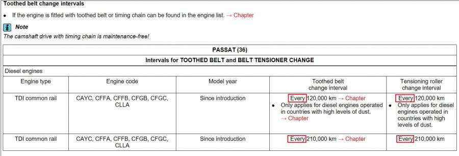

Mai jos gasiti recomandarea VW. Cuvantul "cheie" este "Every". In ceea ce priveste garantia de 2 ani la piese si x luni la manopera aceasta nu are nicio legatura cu cat "duce" distributia schimbata. Este diferenta intre garantia acordata unui produs si durata de viata/exploatare. Cel putin asta este parerea mea si avand in vedere ca este confirmata de recomandare oficiala VW eu personal o iau de buna.
L.E. Romania nu face parte conform listei publicate de VW din tarile cu "high level of dust".

Cum ai tras concluzia ca este luata din Autodata?
Nu are rost sa continuam cu off topic.:)
Nici un service nu ti va da garantie pe un anumit nr.de km.ci doar conf.legii 24 luni la piese OEM, 18 luni la AM si garantie la manopera(difera de service la service).
Eu nu am contestat garantia ce se acorda in mod normal, conform legii, ci am vrut doar sa evidentiez faptul ca distributia se schimba la intervale(aceleasi) regulate. Asta normal, in conditiile folosirii de piese OEM si manopera "autorizata".
Si pentru acuratetea informatiilor tabelul este din ElsaWin nu din Autodata.
