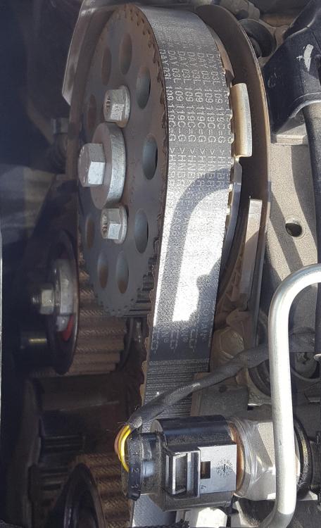

Pentru ca urmeaza sa fac ceva drumuri mai lungi si sa scap de griji si surprize neplacute,  am hotarat sa fac distributia. Am fost la Avia pantelimon, toate bune si frumoase, am stat langa masina pe toata perioada lucrarii. S-a schimbat chit distributie, pompa de apa si curea de accesorii.

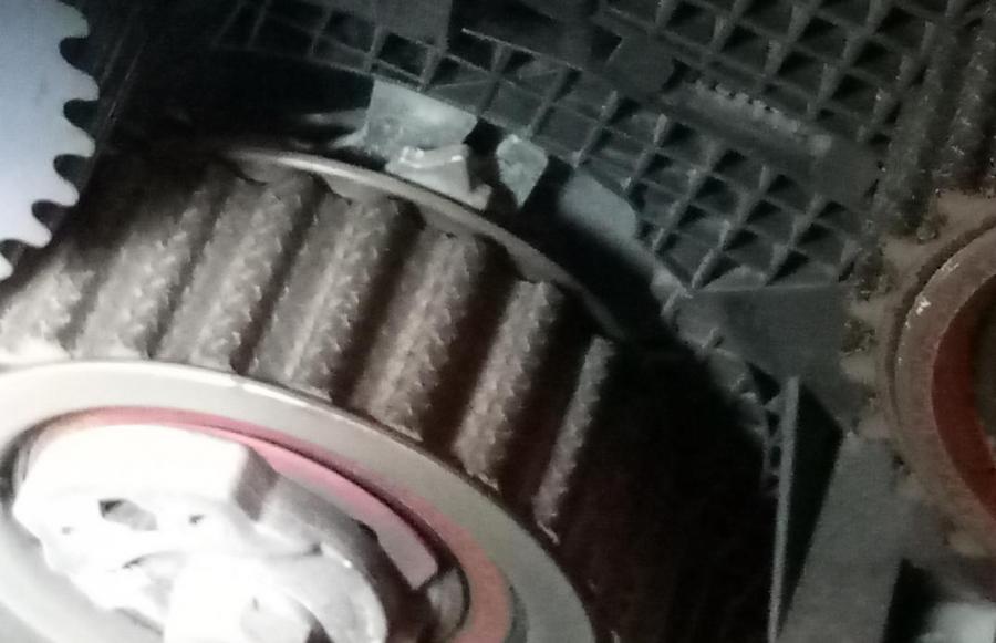

La 183000Km cureaua si rolele de la distributie cit si pompa de apa se prezentau bine, uzura normala...untitled.thumb.JPG.8c1ed1f80e5edf68a2c4a7f5cdd27e37.JPG
, insa cureau de la accesorii  avea urme de imbatranire si fisuri.
