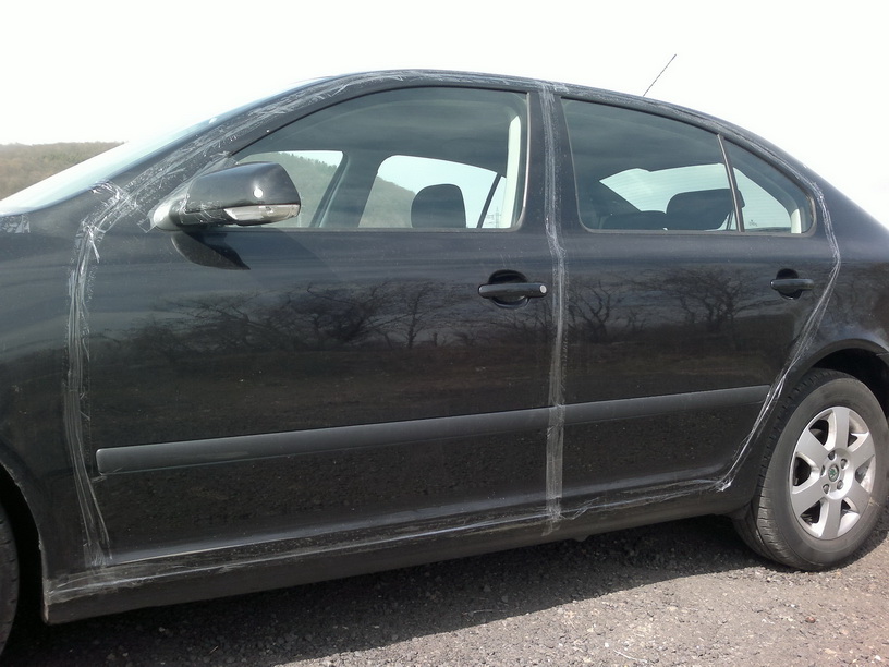

Si la mine se aude un fasait/vajait prin interior.Incepe de pe la 60 km/h si se tot aude pana la 100hm/h si peste.Credeam ca e de la usa soferului problema.Am ajuns la concluzia aceasta,deoarece daca bag degetul pe langa cheder incepe sa mi se auda mai tare.Am fost de nu stiu cate ori sa imi repozitioneze usa,dar degeaba,tot se aude.De nervi am facut pana si teste din acestea post-30503-0-10032000-1335515496_thumb.j,dar fara folos,nu o vrut sa-mi dispara zgomotul...desi parca o idee era mai atenuat.O sa incerc si eu cu silicon/mastic asa cum ati detaliat mai sus.Mersi de pont.O sa va tin la curent cu operatiunea.

esti tare prietene cu testele astea! dar dupa cum spui zgomotul totusi s-a diminuat!Inseama ca au importanta si pozitia usilor si calitatea chederelor! aici cred ca e buba, calitatea proasta a chederelor care se usuca, scoc cam repede.
@barcea_mare tot gemuletul face...mai ales daca zici ca ai facut proba cu scociul ala pus asa :))

@bogdanpiatra In ultima instanta si la chedere o sa ma uit cu atentie,dar prima oara o sa incerc sa elimin problema gemuletului.
