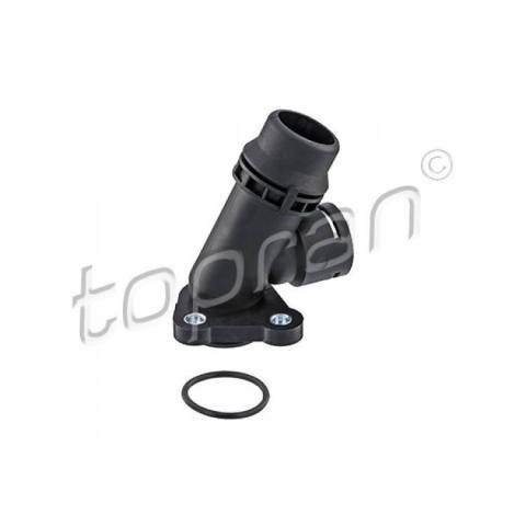

Detin un A3 2.0 FSI cod motor AXW. De cateva zile am obserat o mica pierdere de lichid de racire,e posibil sa nu faca destula presiune si sa nu deschida destul termostatu?
Cand deschid capacul sa complectez am o mica presiune,din experientele pe care le-am avut nu e mare deloc. Am cautat sa cumpar piesa dar nu stiu cum se numeste si nici nu am reusit sa aflu. Am sa atasez o imagine,eu am nevoie de partea care se conecteaza cu corpul termostat care iese din chiulasa. E pe partea dreapta a motorului. Mulumesc anticipat!
