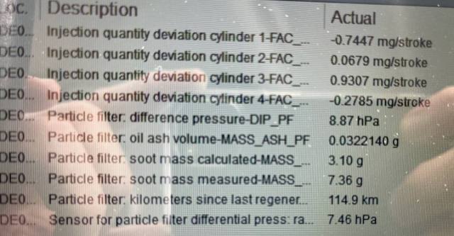

Cam așa arată acum,uneori pe cilindrul 3 creste un pic pana pe la 1,3 maxim  injectoarele toate 4 sunt noi )

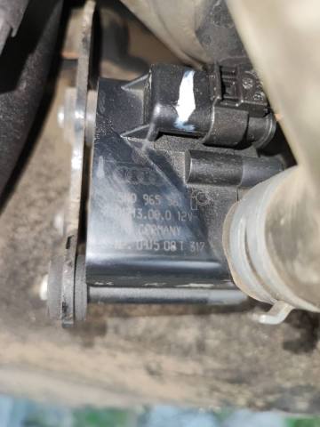

Am verificat și la mine pompa secundară, cred că cineva a umblat pe acolo și firul nu a mai fost prins cum trebuie, stătea foarte tensionat și atingea în termoflot iar învelișul de protecție este rupt în zona respectivă. Am verificat mufa, am dat cu spray și becul în bord s-a stins singur. Să văd acum dacă se mai aprinde. Am făcut o singură poză.

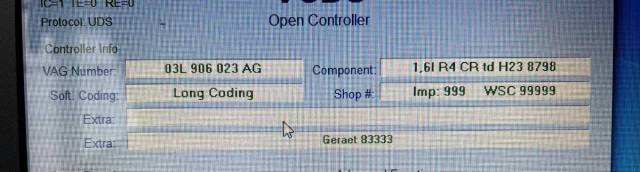

Aici e problema am avut versiunea 5364 și acum la recomandarea unui mecanic am pus ceva cu optimii și ceva,acum unii zic ca era bine sa rămân la versiunea din fabrica.Întrebarea este de unde știu ce versiune este potrivită ,sau orice versiune numai sa nu fie DG?
Modificat de costy277
Opt mii si cat ?
Pune un print din vcds sa vedem.
8871 sau 2 sint ultimele fara dg.
Asta ar fi
