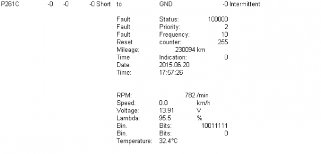

Buna seara. Am si eu o mica , mare problema , pompa auxiliara nou inlocuita (este a doua - una din dezmembrari...) , calorifer inlocuit  nou si ghinion ... de unde se alimenteaza *&^%$# asta de pompa , are vreo siguranta undeva ?
image.thumb.png.fe3c807eada283b2c44528b9825acea3.pngP261C-00-0ShorttoGND-0Intermittent

Trebuie sa pui pompa noua ,OE ,asta dupa ce verifici mufa si cablajul

Pompa se inlocuieste doar dupe ce se verifica cablajul
