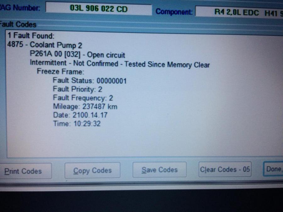

Salut am si eu un golf 6 2.0 TDI
cod eroare depistat :P261A pompa suplimentară de răcire
am înlocuit pompa cu una noua exact acelas model , am șters eroarea , dar imi tot apare , ce ar putea sa mai fie ?
mentionez ca da tot aceas eroare , dar se poate șterge , numai ca la o zi diferența apare iar . Mulțumesc
Inainte de inlocuire trebuia verificata mufa si cablajul
Modificat de EEXCALADE

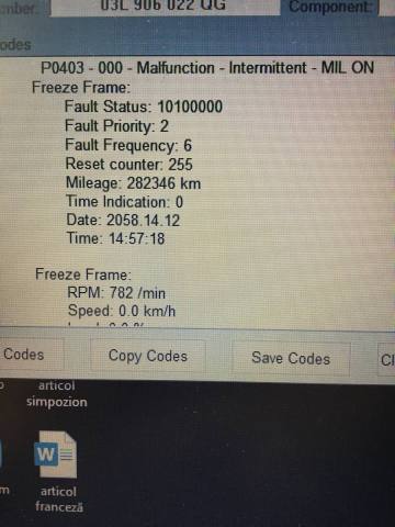

Salut baieti! Astăzi am primit si eu această pompa si am încercat să o schimb, dar m-am lovit de altă problemă! Înainte să o montez am scos mufa de la cea veche si am conectat-o la cea nouă pentru a o verifica( pompa este noua). Am pornit si am sters eroarea dar a aparut alta care nu se sterge la EGR. Cu mufa în pompa veche apare  doar eroare la pompa fară EGR . Cu mufa în pompa nouă nu mai apare la pompă, apare la EGR și nu se șterge. Dacă cineva are idee îl rog să ma ajute. Multumesc!
In general pompele electrice NU trebuie sa mearga in gol.
Daca o pui doar pe mufa e normal sa dea eroare.
Posteaza eroarea
Am montat pompa și îmi dispare eroarea de la pompa și apare eroare la EGR. In plus  mașina intra in limp mode! Dacă scot mufa de la pompă dispare eroarea EGR și apare la pompă iar mașina merge iarăși bine.
Egr-ul necesita inlocuire
