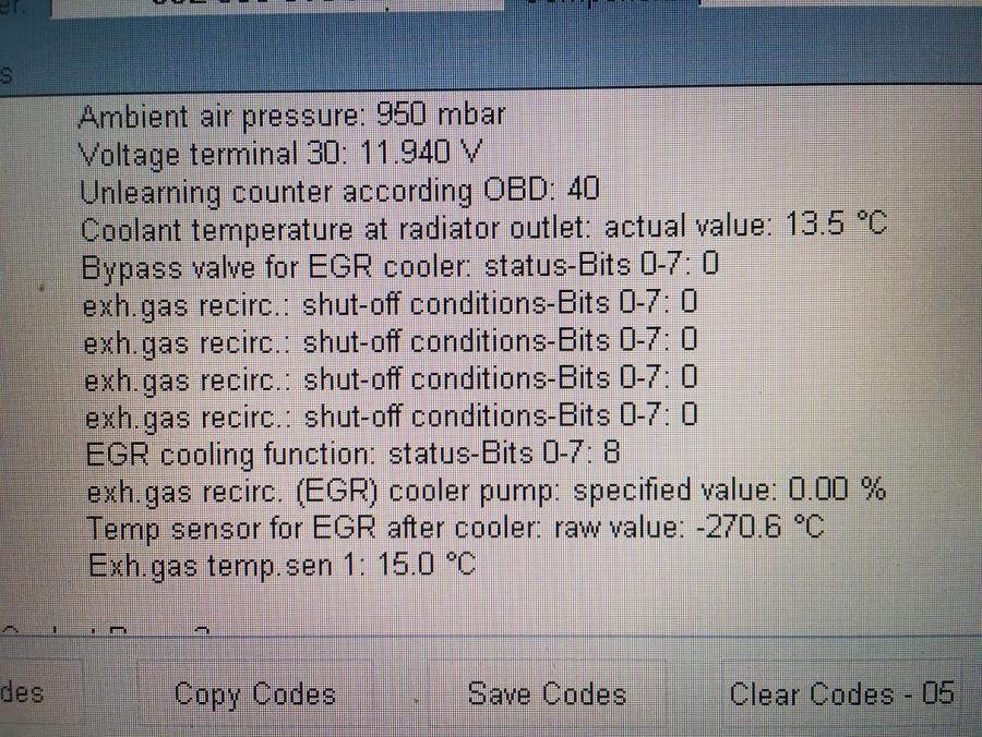

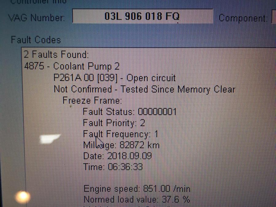

Masina in cauza - Tiguan TDI cod CBAB
pompa a fost sparta la un accident... am pus una second - care a luat foc (nu glumesc)
problema e ca odata cu pompa a ars si mufa cablajului.
Am montat pompa noua - si o alta mufa - dar la care difera culorile la fire - Am identificat pozitia firelor dupa mufa veche - dar ceva nu e bine...
Nu pot sterge erorile la pompa 2 si daca pun contact ptr diagnoza - pompa merge intr-una.
Ce am vazut ciudat e acea temperatura  - penultimul rand in a 2-a poza????
Ce poate avea? Pot gasi undeva sa identific cele 3 fire ale pompei??
