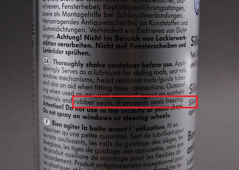

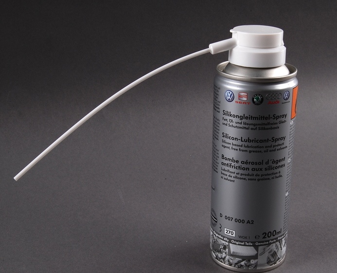

Asteapta pana cand VW iti va bate la usa cu o rezolvare si  pana atunci spor la tras.....de portiere! Poate VW nu foloseste Google,dar tu daca il foloseai aveai sa afli ca si VW face un spray anti-inghet.
COD D007000A2 Costa in aprox 50 ron dar nu se pulverizeaza pe chedere singur !

Asta nu e spray anti-inghet, e cel mai banal spray cu silicon. Numai ca scrie VW pe el si asta il face sa coste 10+ EUR :P Mie mi-au dat cu spray din asta la service anul trecut - in noaptea urmatoare au inghetat din nou. Problema e ca chederele au o suprafata textila care calca pe tabla, iar practic perii aia textili se imbiba cu apa (ploaie sau condens) care se prelinge de pe capota. Cand e ceva mai frig, apa dintre peri ingheata si usa se "sudeaza" de caroserie in partea de sus a usii. Si nu e vorba de nitica bruma, ci ditamai statul gros de gheata...
