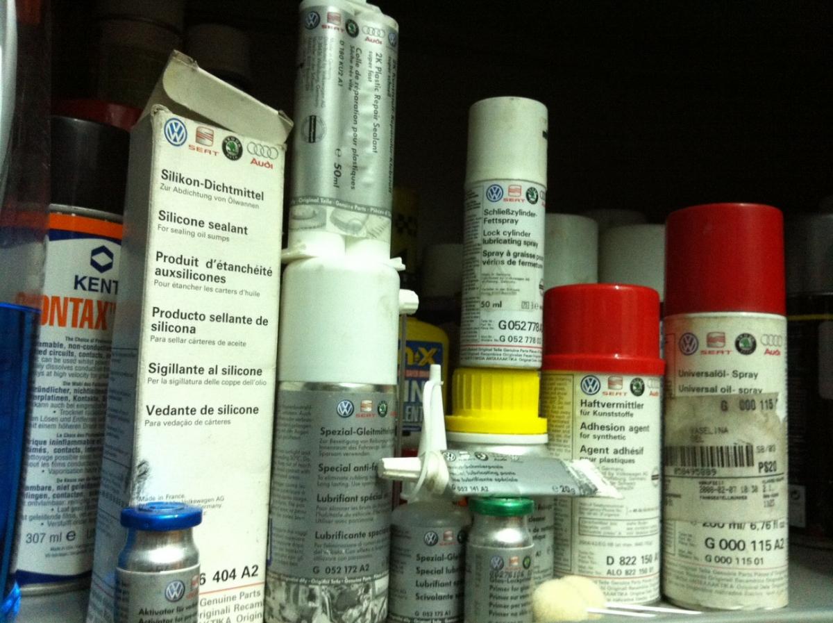

Acum mai am doar problema ca imi trosneste bordul, s-aud rau plasticele din interior cand plec mai tare sau franez. Ce as putea sa le fac sa stea bine?
Cica Krytox e solutia la problema ta. VW ofera urmatoarele:

Daca produsul respectiv are Teile-Nr. (nu le-am verificat!) inseamna ca se gaseste de vanzare prin reprezentante, nu? Cred ca trebuie gasit locul unde 2 plastice/parti de cauciuc freaca unul de celalalt si dat cu spray-ul acolo. Cica cu asta rezolva scartaielile service-urile VW. Pe forumuri am citit ca multi au incercat si a functionat.
LE: Aici o poza cu spray-ul si cu cat a costat. Textul zice ca e beton solutia, chiar functioneaza. Ma gandesc ca daca nu functiona nu-l vindeau la VAG ca agent anti-scartaieli, cel putin nu la pretul asta!

G 052 172A2 - 163 lei cu TVA pret de reprezentanta in RO , 100ml.
Foarte bun il folosesc din 2007, se foloseste si din fabrica , spre exemplu la Audi , la capacele rigide din spate de la scaune, de obicei cand se monteaza multimedia este nevoie de acces , am gasit urme masive de spray ( se freaca capacul de plastic peste piele ).
Acceasi problema la Mercedes si Bmw.
Se foloseste la D / R console centrale , cutie acte, capace laterale console, stalpi B , partea de jos de plastic, praguri plastic, etc.
Nu se da in exces, se foloseste un burete mic pentru a " conduce" lichidul.
Daca va intereseaza , PATEAZA ! , haine , nu afecteaza pielea sau plastice, alu, inox. Nu am probat pe plastice transparente foarte sensibile, gen plastic de la cluster. Nu cred ca e cazul sa ajungeti acolo cu spray-ul dar sa presupunem ca e din greseala.
In mod normal se pulverizeaza pe o bucatica de burete , nu direct pe piesa , sau direct pe piesa daca " nu aveti 2 maini stangi" .
Unele vin cu tub de plastic prelungitor, altele se pierd prin ambalaje......
Toate bune si SILENCE la plastice !!!

Din ce stiu eu, cel cu A1 , este un produs calitativ peste A2, este la 30 ml, in jur de 225-250 lei, nu este la spray , ci la recipient de plasic.
Parca era conditionat de vanzare minima , nu retin cate flacoane, nu este agreat de reprezentante datorita pretului.
Eu le iau pe contract furnizor de la Augsburg.
Daca nu exista pe stoc sau furnizor exten, nu se gaseste in alta parte , gen ( Augsburg, Autonet, Materom, etc....)!!!
La furnizori externi apare ca denumire : special oil hard top, in etka : lubrifiant special, parca?!
Cel cu A1, il folosesc cu niste bile de burete puse pe tija ( de la activatori).
Pretul meu de achiziti nu este relevant , variaza , dar intotdeauna nu a depasit 135 lei la A2 si 150 lei la A1.
Toate bune!
A1:Se taie varful de la recipient , se stange de el, se imbiba buretelul si se unge portiunea comuna a elementelor de plastic care vin in contact. Excesul se strerge cu laveta.
Unele operatiuni trebuie repetate, in alte cazuri nici " mama lui A1" nu au scos scartiala.
