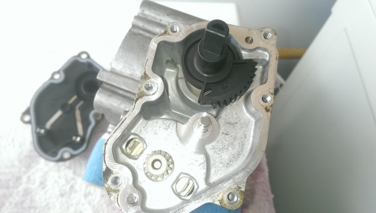

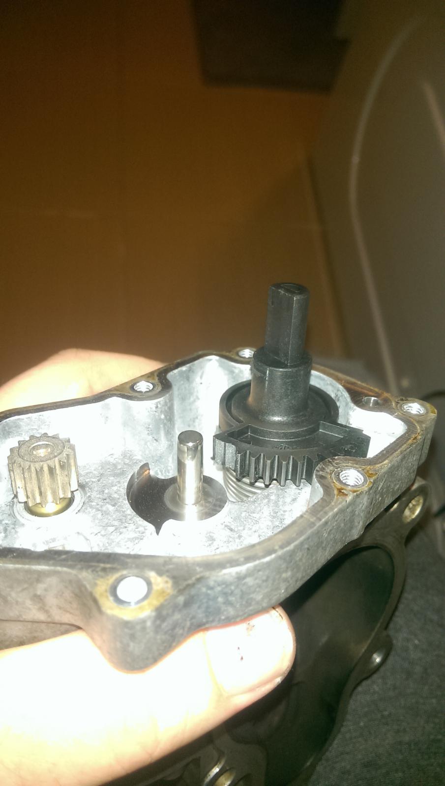

mai este posibil sa ai egr-ul blocat pe deschis, asa am patit eu acum 3 saptamani , s-au rupt 2 dinti de la rotile dintate si l-au blocat pe deschis, iar la relanti tremura exact ca atunci cand desfaci capacul de la ulei, eu am rezolvat initial tinand-o turata la 5000 aproape 1 min... dupa care am dat jos clapeta de acceleratie si egr ptr a le curata si asa am descoperit problema din poze

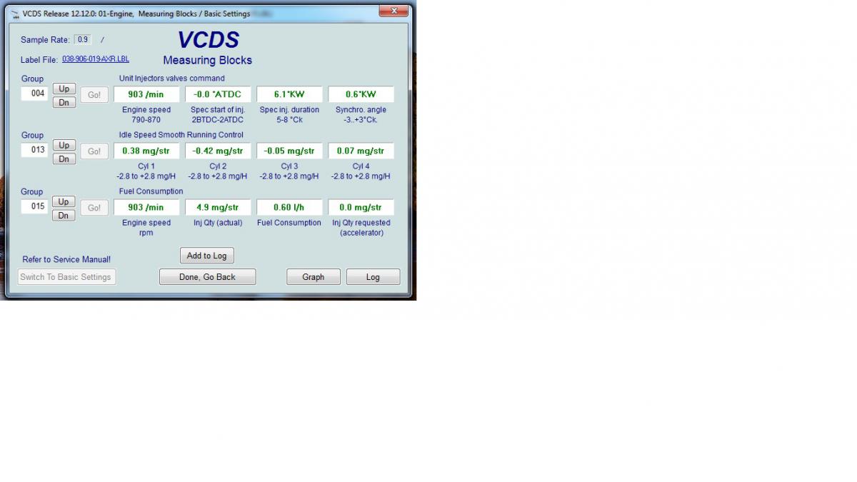

Pune un print screen pe grupurile 004/013/015.
   salut revin cu print screen...
