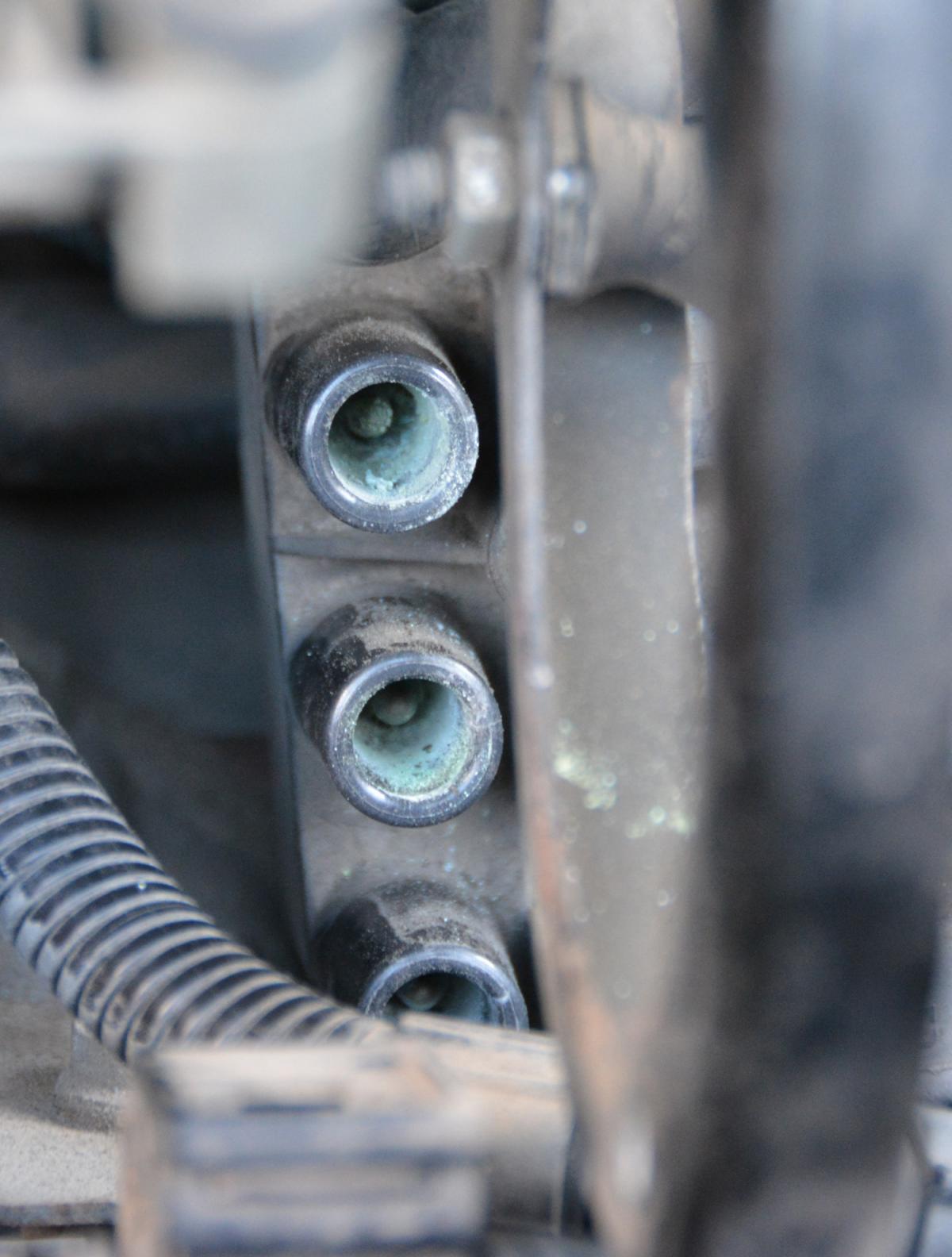

SALut !   si la mine tremura motorul parca ar fi disel asa se aude am desfacut fisele de la bobina si   cam asa arata 3 din 4
  ?? cum au oxidat asa si care e problema ?
sa dus bobina ?
motor AZJ 2.0         post-107499-0-99988600-1393619922_thumb.      post-107499-0-92957700-1393620124_thumb.
