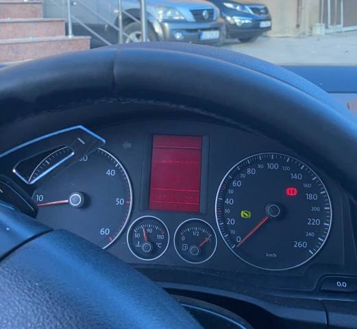

Am și eu o problemă cu ceasurile cam de când am făcut o curățare chimică, în sensul că uneori nu mai văd absolut nimic pe display-ul maxidot, uneori ba văd ba nu văd, uneori se vede câte ceva printre rânduri... Am fost la un electronist și mi-a refăcut niște lipituri pe placă, însă tot nu am rezolvat nimic... Ideea e că la teste răspunde perfect și electronistul nu a putut să-mi spună exact are ar putea fi cauza... El tinde să creadă că ceasurile ar fi de vină și nu vrea să mă pună să schimb display-ul (costă cam 500 RON) și problema să persiste...
Ce sfaturi imi dati? Ce/cum să fac... 🤕
Atașez niște poze cu display-ul, cu codul la ceasuri și cu un filmuleț cum face uneori
Modificat de constantin145
Nu are legatura cu procedura de curățare. Te_a lasat afisajul... Necesita înlocuire
Am și eu aceiași problemă cu display-ul minidot pe care nu se mai distinge mai nimic. Am înțeles că trebuie schimbate ceasurile cu altele de pe altă mașină dar asta necesită codare, etc. sau se poate înlocui doar acel display.

Salut. Da, se rezolva

Ce an este masina ta? Ce producator sunt ceasurile tale? Sunt vreo 3 tipuri de display minidot plus inca unul, fara bc... Deci 4. Toate arata identic pe exterior, din fata
E din 2004.
Nu știu ce producător au ceasurile dar poate te ajută asta:

Am găsit astăzi la dezmembrări la 100 Ron doar display-ul și l-am montat pe mașină; pe la orele 16 aprox., când erau 36°C(așa-mi arăta în bord), nu se vedea excelent dar e binișor și mult mai bine decât înainte. Sunt curios cum o să se vadă după 1 zi de stat în soare.
Ca să-mi arate cum se vede display-ul le-a pus pe o mașină și mie mi s-a părut că se vede perfect dar când le-am pus pe ceasurile mele se vedea un pic "șters"; și acum vine întrebarea mea: să fie și altă problemă cu ceasurile mele?
P.S.: @F l o r i n dacă în scurt timp o să am aceiași problemă cu display-ul și mai am mașina îți garantez că o să apelez la serviciile tale.
Nu e nicio problema, ne bucuram ca sfaturile nostre, va sunt utile. Daca a stat o ora in soare... Si se vede ok, mai mult ca sigur, este ok.
