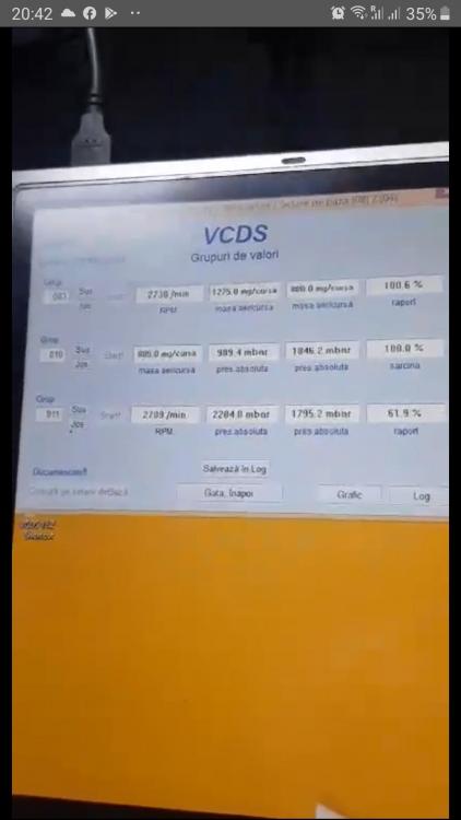

jScreenshot_20191007-204252_Facebook.thumb.jpg.ae69a5d79296fad4b3aad88bddbb9b78.jpgScreenshot_20191007-204252_Facebook.thumb.jpg.ae69a5d79296fad4b3aad88bddbb9b78.jpgSalut, am o problemă la care nu-i dau de cap, îmi face underbost și pare a fi din cauza EGR, însă EGR-ul si turbina sunt schimbate si sunt noi.
Ceea ce nu reusesc să-mi dau seama este de ce  nu lucrează egr-ul.
Las o filmare mai jos.
Îmi cer scuze pt faptul că filmarea nu este foarte clară.
Mulțumesc. Screenshot_20191007-204252_Facebook.thumb.jpg.91e5c959af4834367a1c44b4ca084ec7.jpg
Salut, am o problemă la al meu Crafter 2.5 tdi 109cp motor BJK la care nu-i dau de cap, îmi face underbost și pare a fi din cauza EGR, însă EGR-ul si turbina sunt schimbate si sunt noi.

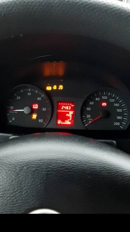

Salut,am o mică problemă la crafter-ul meu am niște erori în bord de la abs,airbag si nu mi se afiseaza chilometrajul,așa am luat masina.Chilometrajul mi-l afiseaza doar cand pun contactul.Am băgat masina pe tester si îmi arată că ar fi avut tahograf si din cauza asta dar eu nu vreau să îi pun tahograf.Ma puteti ajuta cu o soluție să scap de acele erori și să-mi afiseze kilometrajul?
