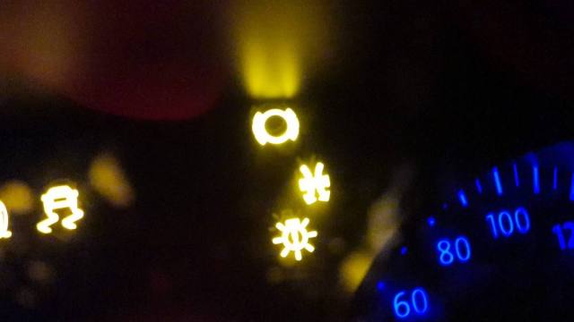

Salut, am abs, asr,esp, aprinse în bord.
Pe diagnoză îmi dă abs si esp adaptare nefinalizată si senzor unghi de direcție permanent/intermitent.

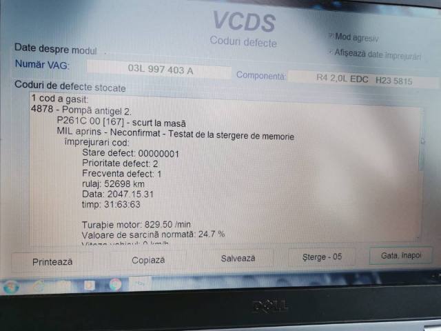

Buna ziua!
Am la un crafter 2.0 cr 136 cp consum de antigel de 1 L la 1000 km si nu gasesc pe unde se scurge. Cand desfac capacul ce la vasul de expansiune are un pic de presiune. Toata treaba asta se intàmpla de cand am reconditionat turbina. A mai patit cineva asa ceva ?
Ar mai fi o varianta, cred,  garnitura de chiulasa.
Nu se scurge in exterior ci (cel mai adesea) racitorul EGR are fisura internă și scoate antigelul pe evacuare. De aici și presiunea din vasul de expansiune, pentru că la anumite turații gazele intra in lichid in loc sa treacă lichid pe evacuare. Încă un amănunt, daca ai răcitor EGR cu terminație "A" poți să îl înlocuiești direct.
Cea mai simpla testare a racitorulii fara sa ai scule speciale, desfaci conducta EGR de pe răcitor și pui o hârtie cartonata la ieșirea din EGR și o tii cu mana. O a doua persoana pornește motorul (ft importat sa fie motorul cald) și îl tureaza puternic în gol. Rezultatele le vei vedea pe hârtie, daca e umed, alt răcitor. Spor la treabă.
Daca-ti scoate antigelul pe evacuare, ar trebui sa fie finala „unsuroasa“. Se simte la deget.

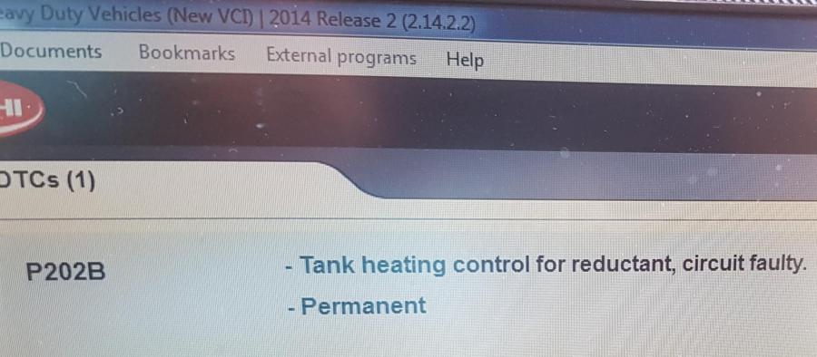

Am acest cod de eroare la un crafter
Ma poate ajuta cineva cu un sfat sau un mecanic?
Merg cu aceasta eroare de 2000 km. masina merge bine isi face regenerarile la dpf
Ai defecta rezistența pentru încălzire din rezervorul de Adblue sau modulul de control al încălzirii ce e situat pe rezervor in exterior.

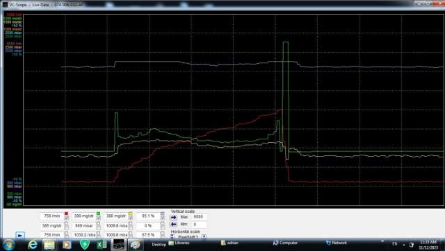

Salut e prima mea postare si a-și avea nevoie de putin ajutor din partea voastră daca va-ti lovit de aceasta problema am un crafter din 2011 2.0 TDI 140cp si dupa un drum de aproximativ 3000km dintr-o data nu a mai funcționat turbo nu mai intra pe tester nici o eroare am schimbat debilmetrul de aer curățat egr schimbat electrovalvele de vacuum de la turbo schimbat senzor presiune galerie admisie aceeași problema nu merge a si verificată geometria la turbo
Revin cu rezolvarea problemei:
Dupa confectionarea unui bypass la racitorul egr confectionat dintr-o teava de cupru, completarea cu lichid si mers vreo saptamana nivelul antigelului nu a mai scazut deloc. Toata pierderea de antigel era datorita racitorului egr spart. Urmeaza inlocuirea lui cu altul nou
