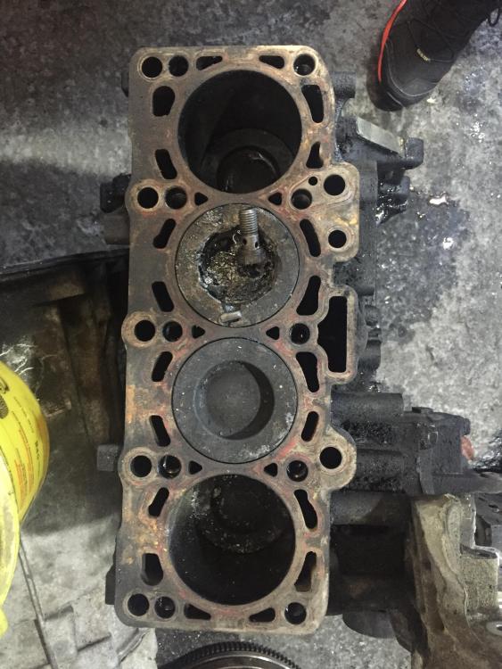

Salutare colegi!
Am un Crafter 2015 2.0 tdi biturbo 163cp, CKU cod de motor si trebuie sa schimb motorul, a montat cineva motor de t5 CCF cod motor pe crafter, am auzit ca ar merge.
Astept ceva informatii daca aveti.
Nu recomand CFCA din cauza că majoritatea au problema consumului de ulei(ovalizarea cilindrilor). In schimb poți pune de pe Crafter monoturbo, CKT(A,B,C) și alte coduri ce au monoturbo. Trebuie doar făcută o adaptare la niplul de cuplare al conductei de tur+retur ulei turbo.
