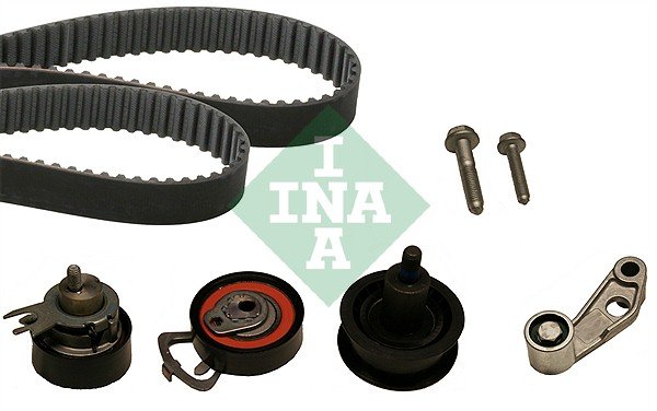

posibil ca una din piesele distributiei sa nu fie aliniata corect.Ai 4 piese componente pe care ruleaza cureaua;axa came,pinionul vibrochenului,pompa de apa,intinzatorul curelei.Axa cu came si pinionul vibrochenului ies din discutie..nu cred ca e un viciu de fabricatie sau de aliniere a lor.Posibil ca rola intinzatoare sa fie de vina si tendinta de plecare a curelei spre bloc sa fie din cauza ei.Distributia in sine nu e scumpa..te costa in jur de 250 lei pe continental.Totusi ar trebuii facuta o expertiza mai amanuntita ,sa nu te trezesti ca ai probleme..
post-64586-0-59561400-1316599723_thumb.j

practic tie cureaua iti atinge pe umerii intinzatorului?Ai poza cu intinzatorul tau si zona in care tu sugerezi ca iti atinge cureaua.?
scuze am tastat din greseala( ?)la ultima fraza.Doar iti spuneam ca am postat eu o poza.......
post-64586-0-32151800-1316633224_thumb.j

bleunightdanger
EXACT! cureaua e deplasata spre blocul motor, uitandu-te de sus se vad in stanga cam 5mm din rola dintata a axului cu came. Nu am poza.
