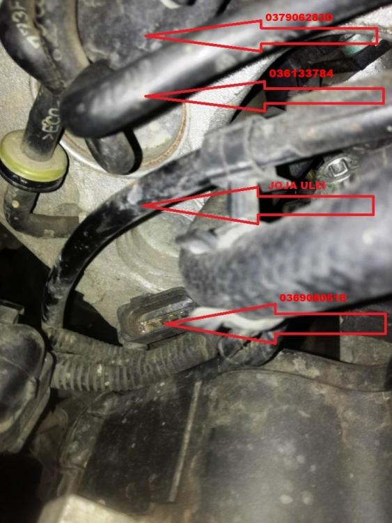

Va rog posesori de Golf 4 1.6 FSI BAD spuneti-mi daca aveti mufa cuplata la senzorul cod 036906051E (poz 28 in doc.atasat)
Eu nu o gasesc.
Atasat si poza cu pozitionarea pe motor.
