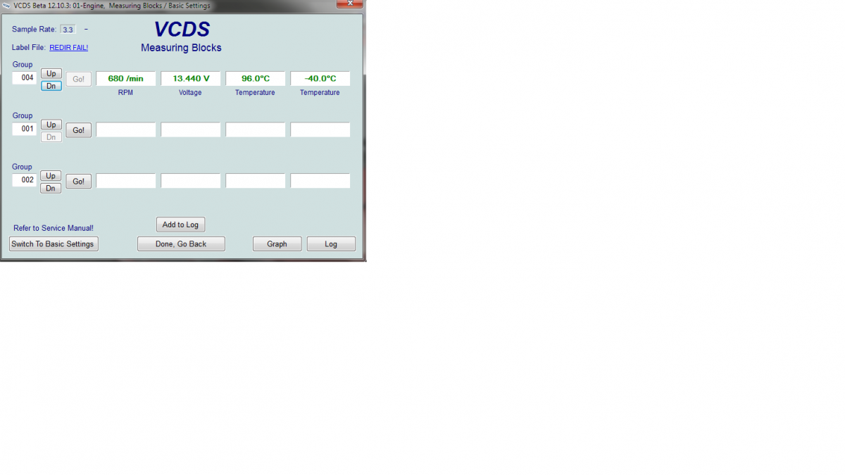

Salutare, am si eu o intrebare , pe grupul 4 in VCDS apare -40 grade....vroiam sa stiu ce sensor este ....presupun ca este defect. merci anticipat!
