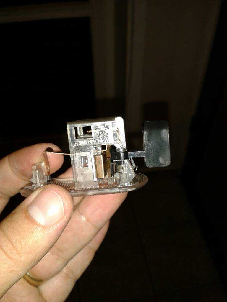

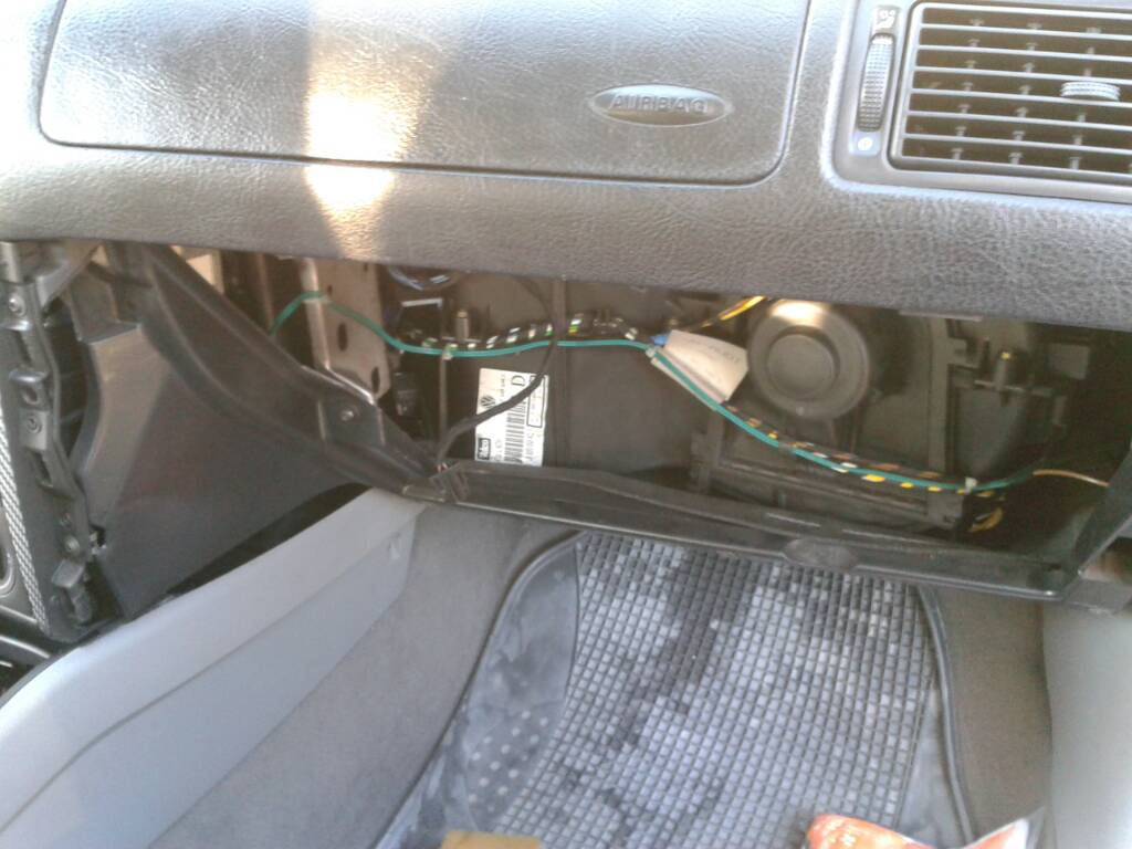

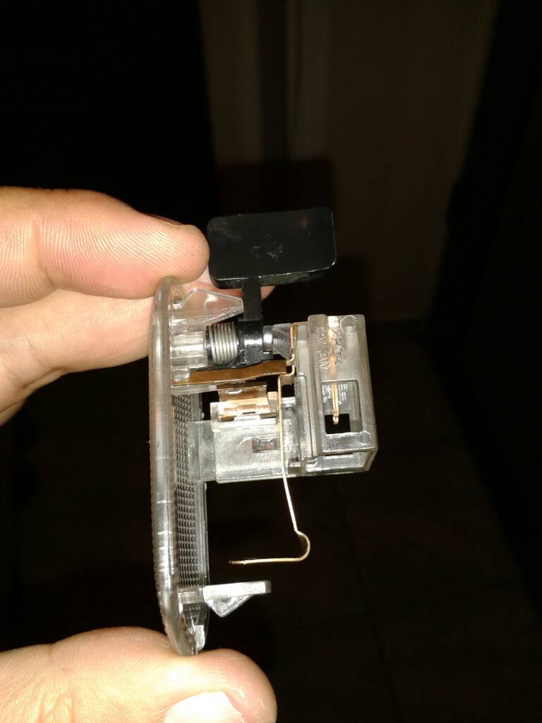

Din pacate nu reusesc sa imi dau seama de cum functioneaza lampa din torpedou.
E intreaga dar nu vad cum acel arc poate face contact intre lamele iar cand inchizi torpedoul sa intrerupa...
Asa arata acum :
Vezi la pozele mele unde e capatul arcului. Tu ai un capat in aer, el trebuie sa fie pe lamela.
Fac poze la mine cand cobor...
Da, am vazut pozele. ...
Daca arcul ar trebui tensionat, asts inseamna ca face contact intre lamele.
Cand se va apasa clapeta, aceasta ar trebui sa ridice un capat al arcului de pe lamela, ca sa intrerupa circuitul...cum va face asta?
Arcul e ridicat de pe lamela de tija neagra, la inchiderea torpedoului

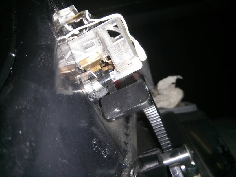

Am aceeasi problema si eu :(. L-am scos sa ii pun led si acum nu mai lumineaza :). Daca ma rezolv sau te rezolvi baga o poza doua sau eu cu rezolvarea pe foto. Din cuvinte n-am reusit sa il fac sa mearga.
Grp, tu ai curent in mufa, cu motorul pornit? Baga 2 fire si un bec.

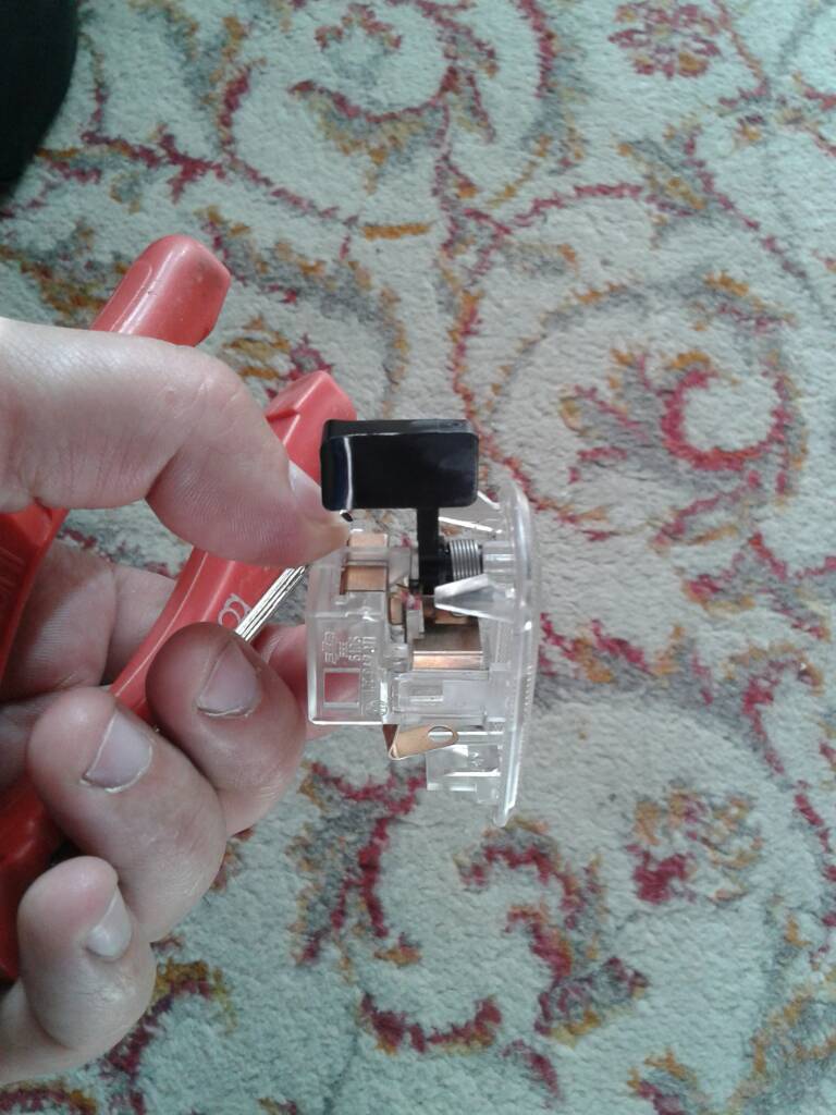

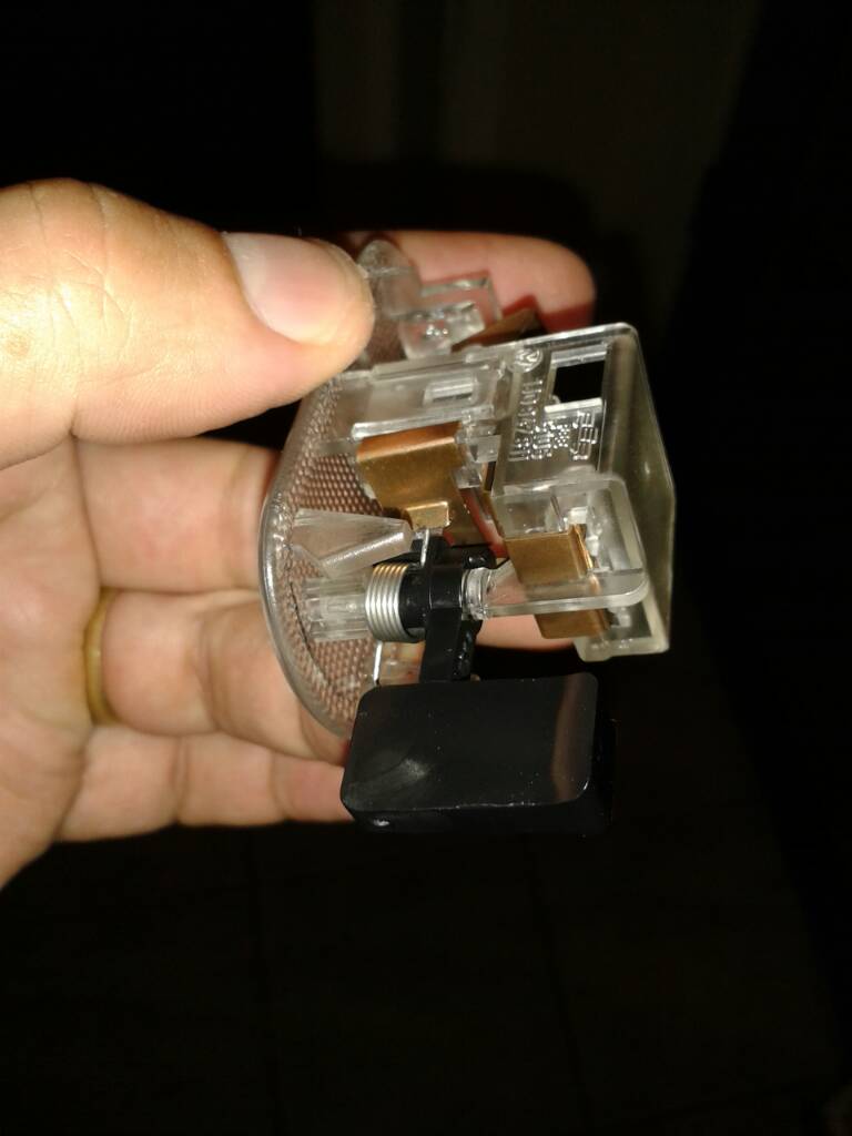

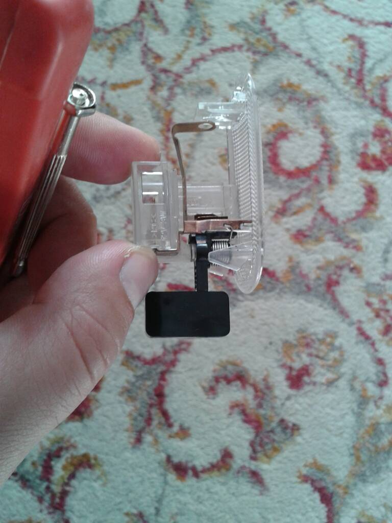

Florin, uite cum e la mine, fiecare capat de arc. Arcul il bagi pe ax, dai o rotatie (tensionezi) apoi pui tija neagra.
eu dupa ce am tensionat arcul stateu destul de prost cele doua "jumatati" ale lampii. Le-am ajutat cu oleaca de superglue.
Gata...am rezolvat
E chiar simplu dupa ce reusesti sa desfaci lampa in doua.

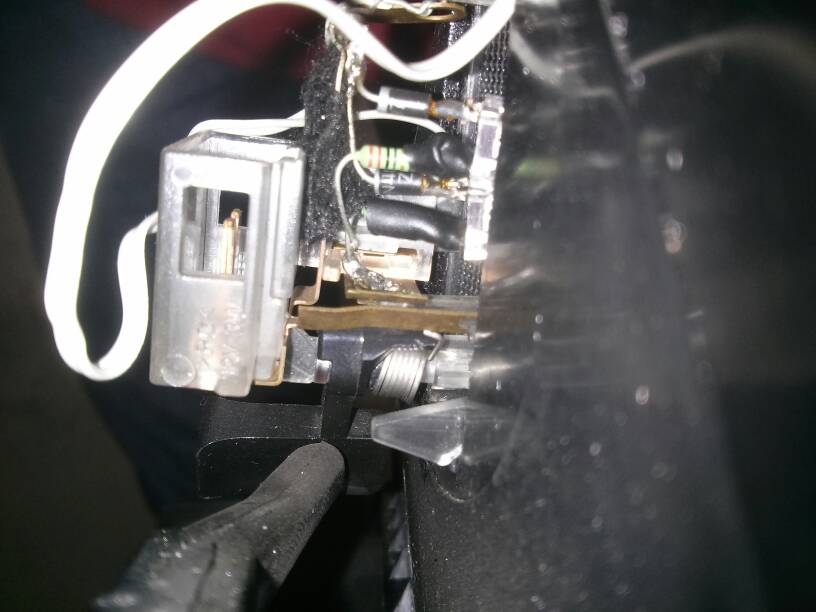

Asa arata:
pai desfacuta in 2...tu vroiai sa repari cu ea asamblata?! :)
pune-i led cat o ai in mana, dupa ce o pui la loc sa nu mai ai treaba
ori lampa cu led (tub de sticla) direct in soclu (sa gasesti la lumgimea aia), ori improvizezi cum am facut eu.
