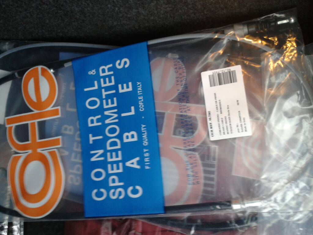

Avem si o neprevazuta :
cabluri frana mana
Maine sau luni merg si le schimb. Sa cumpar si 2 seturi de garnituri de etriere pt spate ca sa fie totul ok ?
Ma gandesc ca un set de garnituri noi, chiar dc nu sunt "originale" tot nu se compara cu unele vechi ..
eu le-am schimbat singur.
ai grija la tevile de ghidare (de sub masina pana in spatele consolei) cum le misto sa nu le indoi/rupi si la clemele de sub masina, cum le desfaci sa le poti re-folosi
Ms Vali...ca o sa incerc singur ! m-ai convins !
I-am scris si lui Gabi...sa vad ce zice, te anunt !
Gata si cu cablurile de frana ! Acum am intrat in casa, si am inceput la 11 fara ceva :)
M-am chinuit putin, dar pana la urma totul a iesit ok, le-am reglat bine, nu mai ramane etrierul blocat.
Ce nu inteleg e ca dupa ce am scos vechile cabluri ( originale ) , le-am facut o "proba" sa vad daca sunt blocate sau ceva...totul perfect, la ambele si nu am vazut gram de rugina pe ele...chiar arata ca noi!

nu au camasa umflata pe undeva? de obicei unde e carligul ala sub usa spate.
vezi cum erau la mine ca am cateva poze puse.
tu de ce le-ai schimbat? 8 ore la ele...ai schimbat tot prin teava de esapament, ca un chirurg? :))
asa mi-au zis la un service , dupa o constatare ... :icon_geek:
imi ramanea etrierul blocat pe dreapta si dupa ce lasam frana de mana
acum e ok, nu am rupt nicio clema :))
