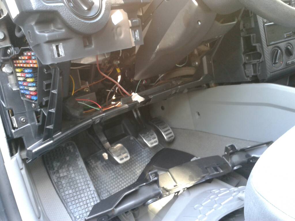

Am reusit sa finalizez instalatia de la proictoare. Pana si papucul din mufa blocului de lumini am pus-o. Astept saptamana ce vine switchul.
