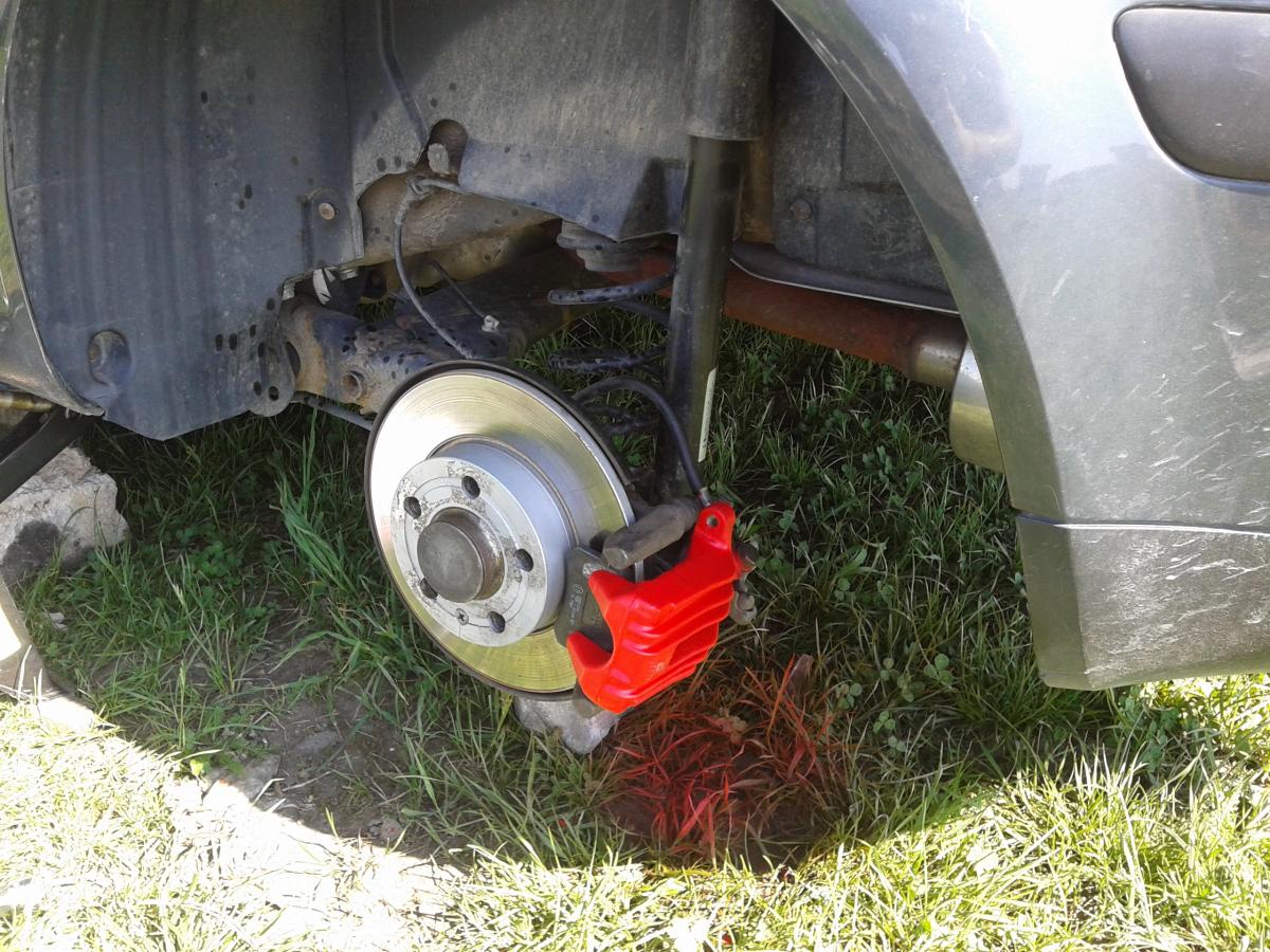

daca ai timp,fa niste poze cu operatiunea "etrierii". sa vad cum se da jos...as vrea sa vopsesc si eu.

cat despre demontatul etrierilor nu este foarte complicat. eu am inceput cu cei de pe spate, asa ca pe fata nu stiu sigur dar trebuie sa fie asemanator...adica :
- dat roata jos
- curatat etrier cat inca este la locul lui pentru ca fiind fixat il poti freca pana il albesti ( eu am stat 30 min la unu)
- cu o cheie de 15 si una de 17 (chei fixe) desfaci cele doua suruburi in care sta prins etrierul ( in spatele lui)
- eu l-am lasat sa atarne in furtunul de frana,
-am izolat garniturile de pe el si absolut tot ce nu am vrut sa vopsesc
-am dat 2 straturi
si a iesit...super
am izolat cu hartie si banda din hartie cam tot ce am prins in poza...
si ca sa iti dai seama cu e prins etrierul , in poza se poate vedea, nefiind montat la loc, ca etrierul are in partea dinspre amortizor o gaura (care am izolato sa nu o vopsesc) , iar in partea de jos inca una (nu e vizibila la mine) , gauri prin care intra suruburile ce fixeaza etrierii..
simplu...si sper ca m-am facut inteles...

pare destul de usor din ce spui tu,cu etrierii.cand te apuci de restul baga si niste poze.
ce vopsea folosesti? la pensula sau spray?
sincer era mai simplu cu pensula, dar eu am gasit un spray de la Motip , special pt asa ceva, perie de sarma aveam, diluant la fel...asa ca mi-a fost de ajuns...(stii ca exista si kit etrieri cu 130-150 lei...f mult)

cand am vz poza am crezut ca ai vopsit masina,se vede gri :P

ms de explicatii,nu pare f greu si sunt sigur ca la fata locului imi dau seama ce si cum. placutele de frana raman prinse in etrier,nu?
am numai o bucata de teava de 50 cm asa ruginita, nu e vizibila asa ca mai poate sta putin...
e simplu, si da , placutele raman pe disc, doar prinse in 2 cleme...te descurci tu..
