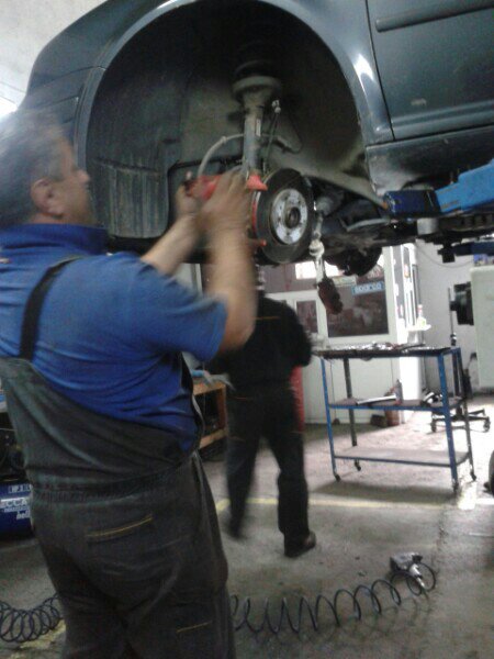

Pana una alta am fost in service si am rezolvat cu bucsaraia.
Recomand bucsele de brat de Cupra..mi-au adus zambetul pe fata. Masina nu se mai lasa / ridica de fata decat putin la franari/ accelerari

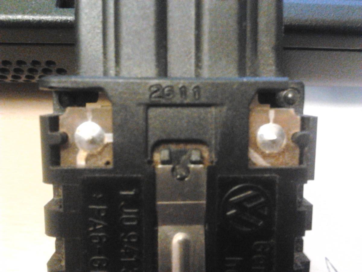

Ps: am luat reostatul in casa dar nu reusesc sa il desfac :(
Se desface intai fata...vezi ca sunt niste cleme mici...4 in total...dupa care parca tragi placa electronica cu tot cu rotite...vezi in pozele la mine cum e facut pe bucati poate te prinzi...
Da Lau, iar placuta cu circuite trebuie sa culiseze pe un canal inspre iesire...nu a vrut deloc. Nici nu am avut cu ce sa o prind ca lumea si nu am vrut sa o stric.
Stai ca am gresit...acum m-am uitat mai bine la el si mi-am adus putin aminte...
Placuta electronica dupa ce ii dai fata jos nu va culisa afara...ca se tine in acesti pini
post-14266-0-04600700-1379708024_thumb.j

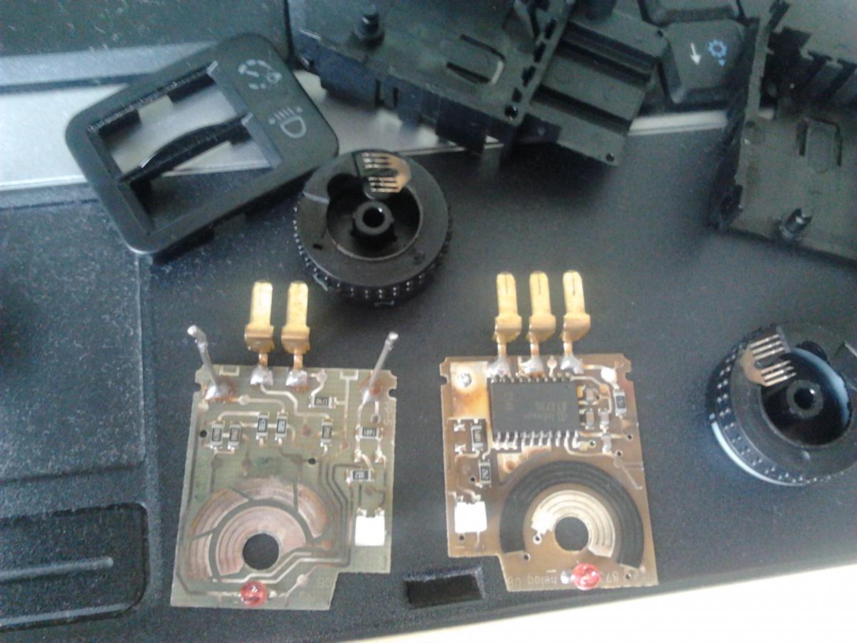

Aici se vad si punctele alea de fludor...vor trebui dezlipite ca se tin niste tije in ele...

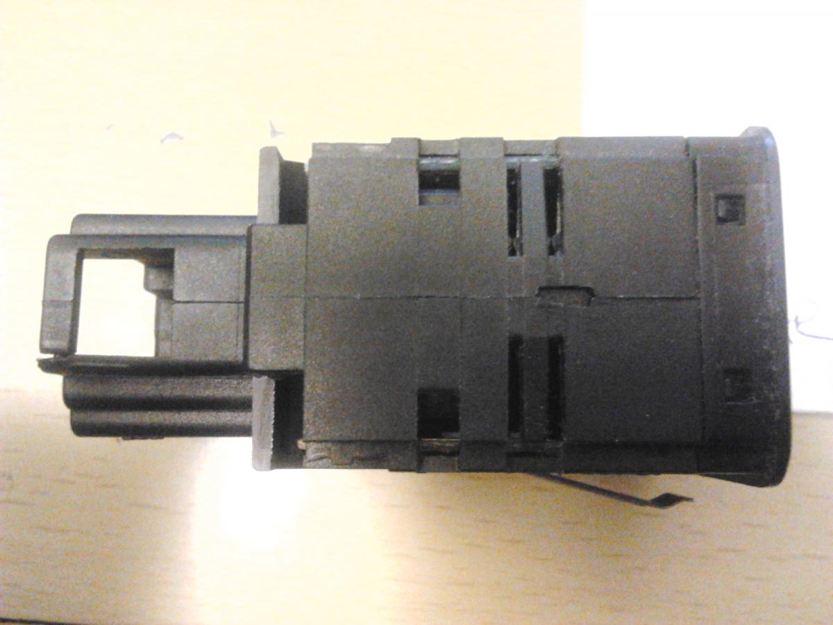

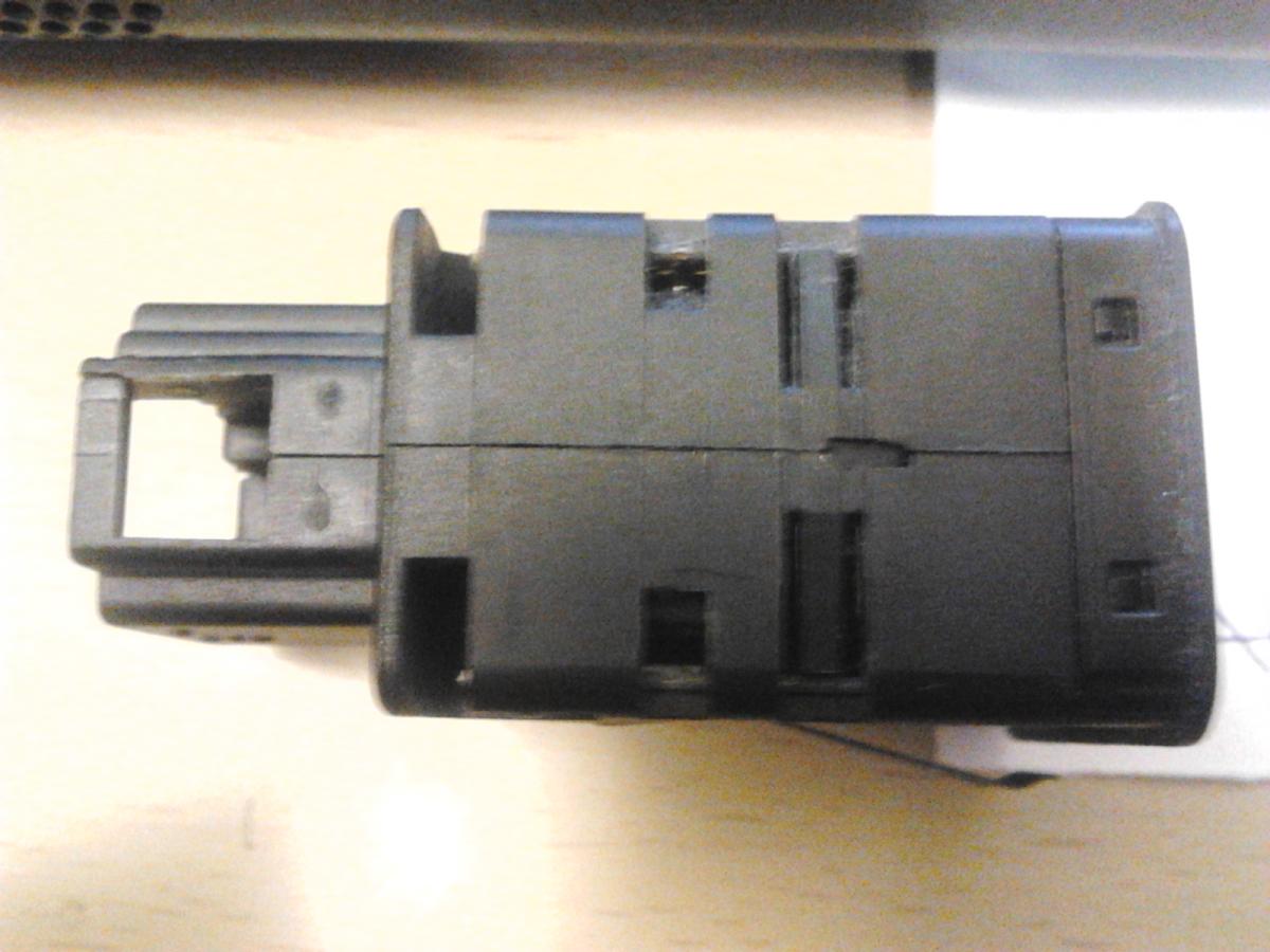

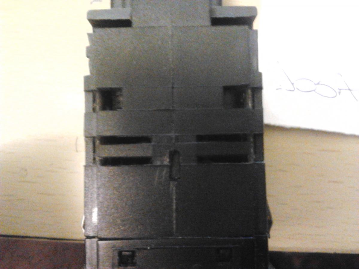

Dupa ce ai dat fata jos...carcasa se va desface in doua...ca un sandwich...dupa ce desfaci punctele astea de lipitura si esti atent la clemele astea
post-14266-0-45170400-1379708020_thumb.jpost-14266-0-77489500-1379708022_thumb.j
Asta e linia celor doua parti...practic se desface pe jumatate...
post-14266-0-67591300-1379708018_thumb.jpost-14266-0-61849800-1379708026_thumb.j
Cam asa arata dezmembrat
post-14266-0-04511100-1379708263_thumb.j
