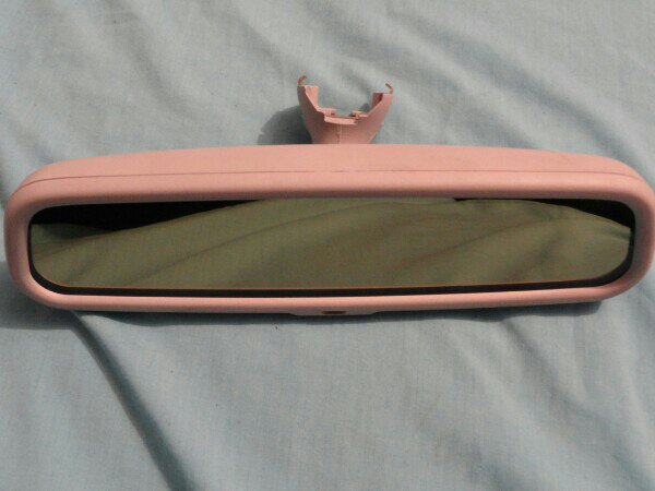

eram cat p'aci sa iau si eu una, doar ca nu avea ornamentele pt cablu (si sunt scumpe la dealer)
Cat tot fi...?
Oricum, dc observati o sa am si senzor de ploaie :D
ca sa ai senzorul de ploaie functional trebuie alt suport de prindere pe parbriz si ceva munca sau un parbriz nou. mai trebuie mesterit la stergatoare (un releu, ceva).
pt senzorul de lumini, la fel...multa munca.
eu cand vroiam oglinda, o vroiam doar pt functia anti-orbire, cea mai simpla de facut.
Lupele nu sunt inca functionale, dar rezolvam in curand.
Releu pt senzorul de ploaie gasesc, iar parbrizul oricum va intra si el la schimbat si o sa iau unul cu locas de senzor...
Ce o sa te rog - sa imi dai pe mp sau aici - ce face fiecare din cele trei fire ale oglinzii. Dupa culoare, bineinteles.
Eu nu am gasit nimic 100% corect.
E clar ca unul e + unul e masa si a treilea? plus de la marche-arriere, de la pozitii, de la ce?
Habar nu am de ce sunt 3...mie mi-o monteaza Remus, un coleg de forum. Daca nu e graba ma interesez.
Multumesc Muale - cam asa ceva imi trebuia. Si sa se si potriveasca culorile firelor. Eu dupa cum stii de pe topicul meu o sa merg pe varianta fara senzor de ploaie. Pur si simplu functia nu ma intereseaza suficient de tare.
nici  cu firul 3 nu are rost sa iti bati capul. cand mergi cu spatele cat de mult te uiti in oglinda centrala?
logica este: cand dai in marche-arriere sa se "dez-dimuiasca" chiar daca e lumina puternica. Nu foarte utila functia de fapt.
Uite ca nu stiam...

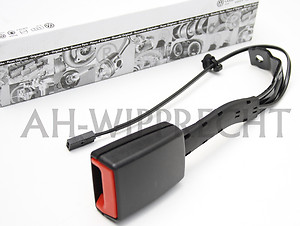

Pai... centurile alea ar trebui sa aiba senzor, sau cum? :scratch:
