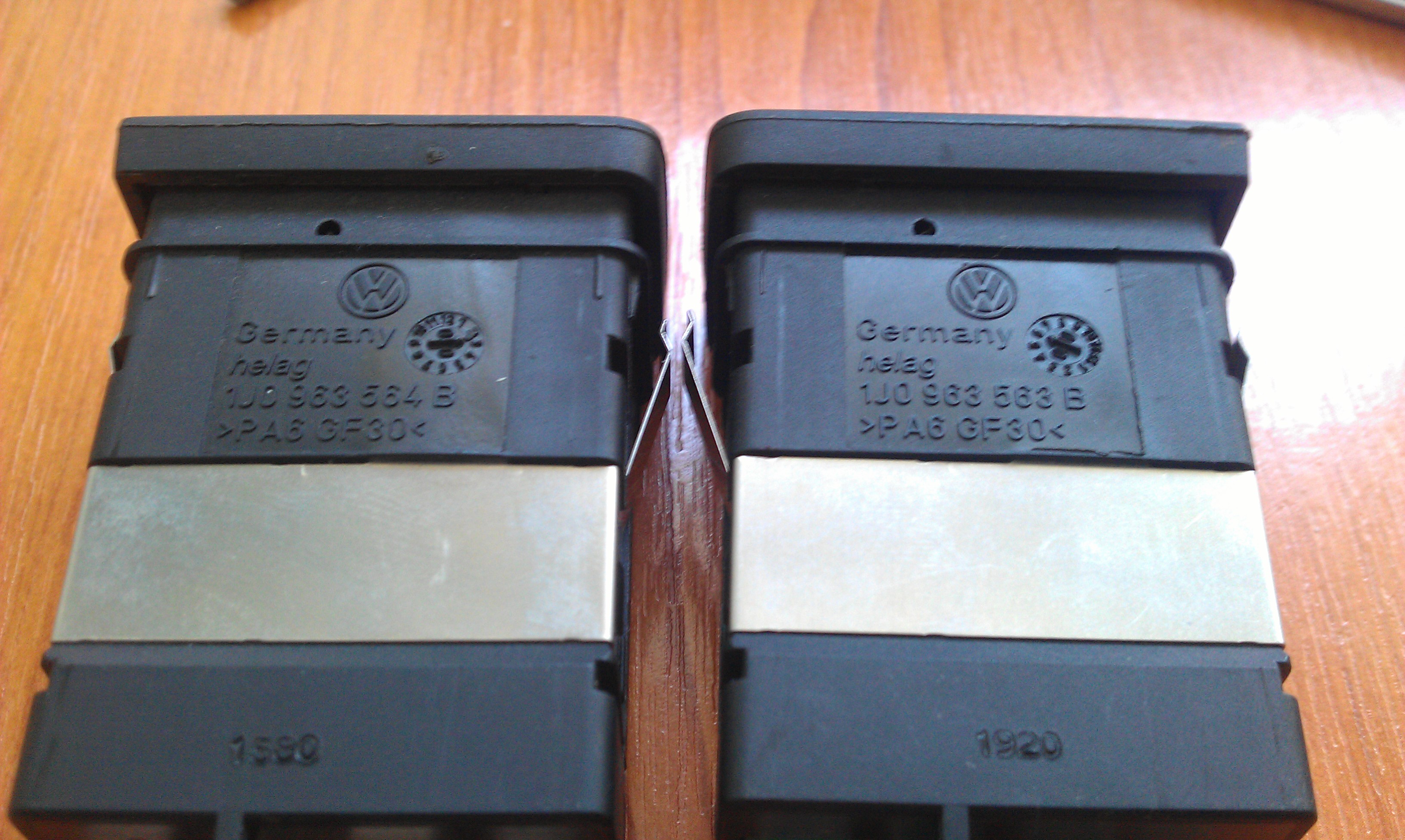

ma ajuta cineva cu codul butoanelor pt scaune incalzite ? multumesc :vinemosul:

De asta ai nevoie+ mufe,fire si perne.
Eu nu am mufe la ale mele,sper sa le pot pune asa( mufele fac legatura electrica doar,sau au rol in a fixa butoanele)
Sent from my HTC Desire HD A9191 using Tapatalk
Nu au rol de fixare. Poti pune butoanele si fara sa fie conectate. Eventual, pana iti faci instalatia - tragi masa si iluminare la ele...sa se lumineze pe pozitie.
asta e o veste buna deoarece am incercat sa fac rost de mufe dar nimeni nu vinde separat.
cred ca le montez cand am destui bani si pt restul. pe frigul asta numai tu esti atat de nebun sa mesteresti la masini :P
1. Mufe - poti cumpara doar carcasele lor - iar cine face montajul trebuie sa aibe pinii necesari.
2. poti cumpara mufe de buton de avarii sau dezaburire si se schimba locatia pinilor.
super...le rezolv eu usurel asa...azi ceva , maine altceva

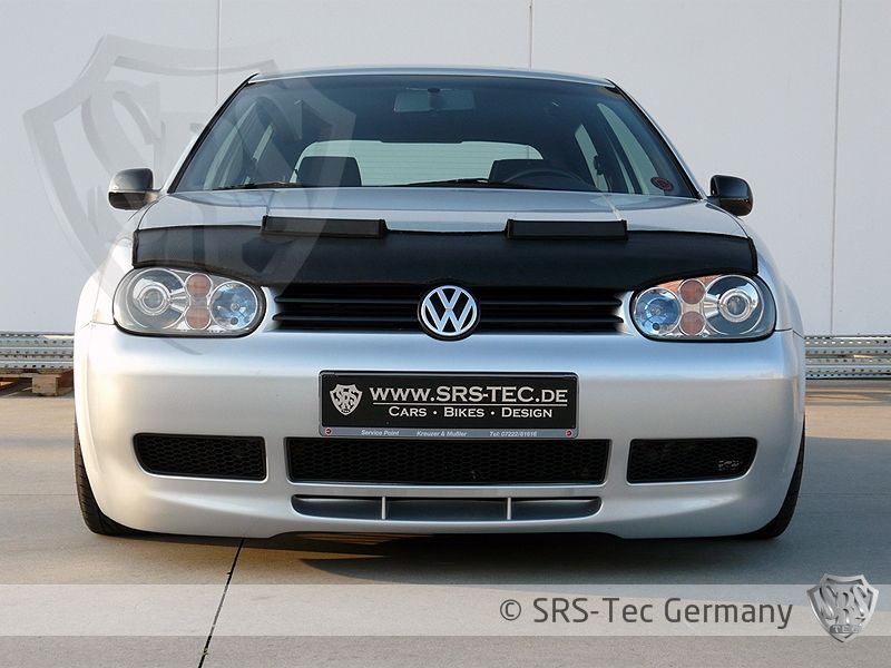

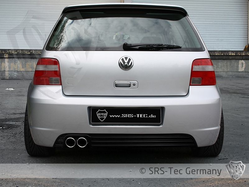

ca tot imi place mie vr6-le, si ma gandeam la niste spoilere.....
ce ziceti..?
:wub:
faceti abstractie de protectia de pe capota....
in rest....SPECHLESS.....
