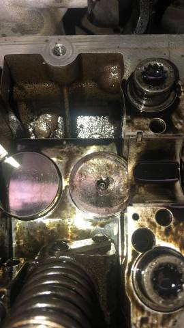

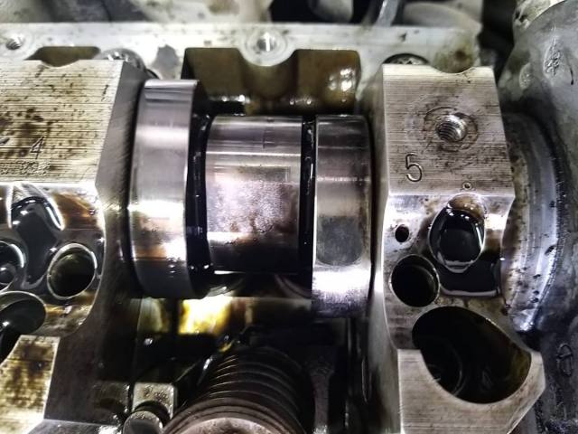

Inca o victima: o2 2008 luata de noua,iar la 100k cand am desfacut capacul de la tacheti deja era inceput de problema si am avertizat proprietarul ca urmaza o operatie in viitor ceea ce s-a si intamplat. Dintr-o data in trafic a inceput sa bubuie tare la accelerare mai puternica dar si pe loc. Este cel dinspre cutie.

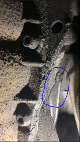

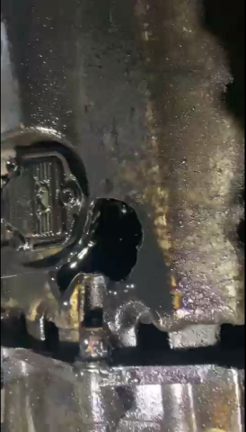

Se pare ca BXE-ul este un motor cu foarte mari probleme. Biela rupta la 245000km, bloc motor spart. Am facut reviziile la timp, masina a fost ingrijita si nu am neglijat-o niciodata.

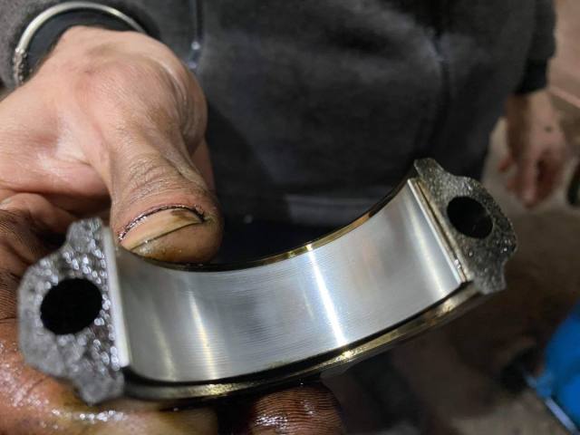

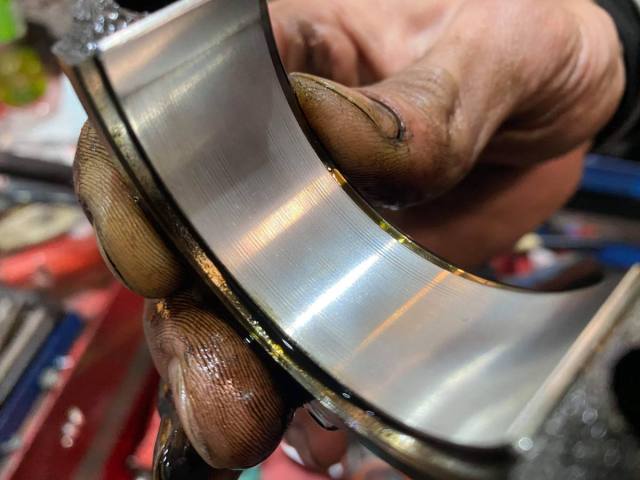

Salut pe 2021,

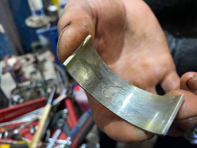

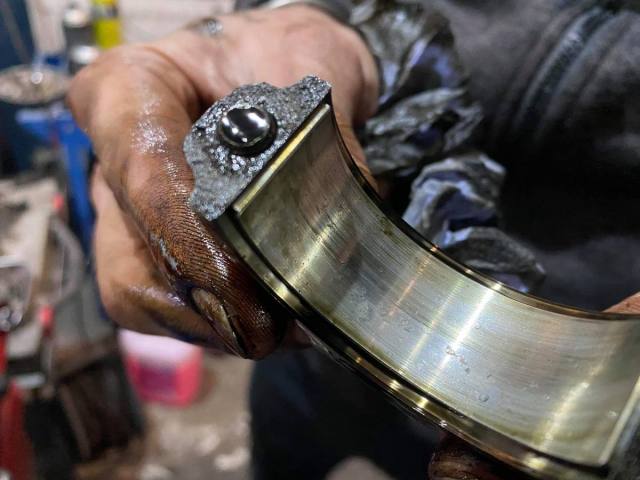

Golf 5 final de 2008, 1.9 tdi BLS, in bord la momentul postarii arata 230 000 km, cumparata de 2 ani din germania si mers cu ea in acest timp aproximativ 45 000 de km. In cei 45 de mii de km, reviziile au fost facute la 8000km cu ulei 5w30(norma data de producator) si masina in 70% din timp circula pe autostrada.
Cred ca am ajuns cu ea la timp pentru inlocuirea cuzinetilor si a suruburilor, nu a apucat sa scoata biela, spre norocul meu.
Cei cu uzura mai accentuata, cei exfoliati sunt din partea de sus.
deci e clar , mai devreme sau mai tarziu toate motoarele 1,9 or sa necesite schimb cuzineti , mai ales in jurul unui kilometraj de 300000 km , adica cum sunt peste 90 la suta din cele care sunt in exploatare .......

Salutare . Dețin un golf 5 1.9 tdi bls cu 337.000 de km luat la 310.000. Anul de fabricatie e 2006 . Nu bate  , nu se aude nimic ciudat . Ar trebui să verific cuzinetii superiori sau dacă am prins 337.000 km cel mai probabil e una din seriile ok de cuzineti?
Verifica axa si tachetii ,nu scapa niciuna de inlocuire
