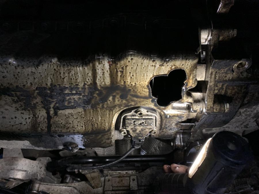

Salutare tuturor,
Am o Octavia 2 din 2007 la care a crapat motorul, un 1.9TDI cod BXE.
Sunt tare curios ce va zice mecanicul cand il va demonta. Inteleg ca a iesit biela 3 prin bloc.
Ma intai trebuie sa gasesc un mecanic si .. un motor cu un nr decent de km; majoritatea au peste 300.000km.
