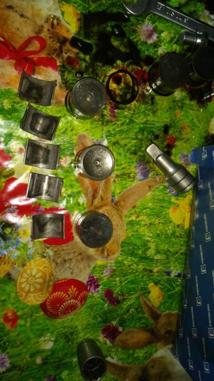

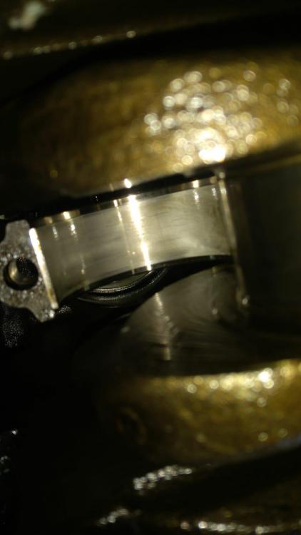

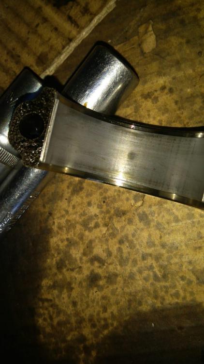

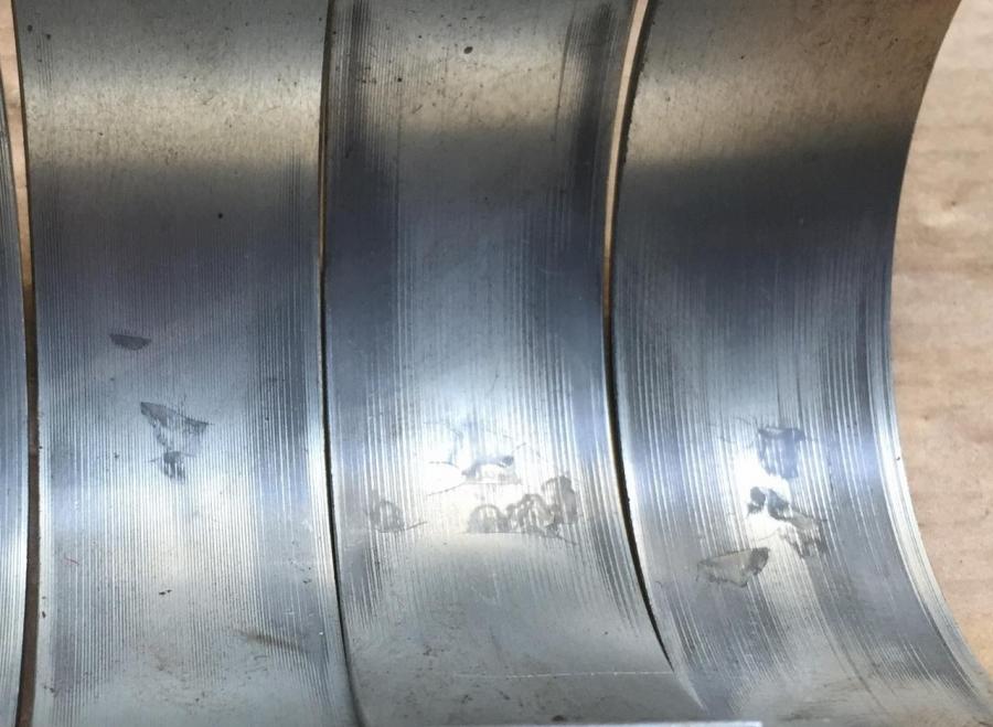

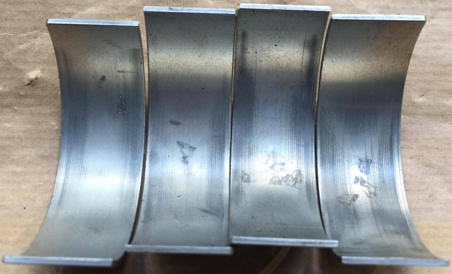

La recomandarile voastre am schimbat si cuzinetii de la arborele cotit.
Iata cum arata cei superiori.
La unul din ei se observa clar cum de pe suprafata de frecare lipseste o parte, cum s-a putut intampla asa ceva?
Ceilalti au urme de uzura.
Care sunt observatiile voastre?
Am pus codul nou:

Conform experientelor celor de pe forum si a celor care repara masini uzura cuzinetilor de biela nu are directa legatura cu uleiul.
Se pare ca acesti cuzineti originali produsi de KS (Kolbenschmidt) au o problema de material/fabricatie.

banuiesc ca realizezi ca ai salvat motorul schimband cuzinetii de biela,din pacate cu exfolierea asta mult nu mai ducea motorul
sa stii ca am gasit si cuzineti KS pe bxe fara nici o urma de exfoliere si motorul avea in jur de 200kkm,avea axa cu came moarta
Modificat de ionut10a
M-am exprimat gresit, scuze.
Cei originali erau KS.
aia de jos erau si ei uzati?daca nu,puteai sa ii pastrezi ,scapai mai ieftin
oricum s au scumpit rau cuzinetii AM,au ajuns aproape 25 euro fata de 14 euro acum 6-7 luni...deci nu merita deranjul sa punem AM
Cei de jos aveau dungi paralele de uzura, la fel cum se observa si la cei superiori, dar fara exfolieri.
La cata manopera s-a facut pentru schimbarea celor superiori am decis sa-i schimb si pe cei inferiori.

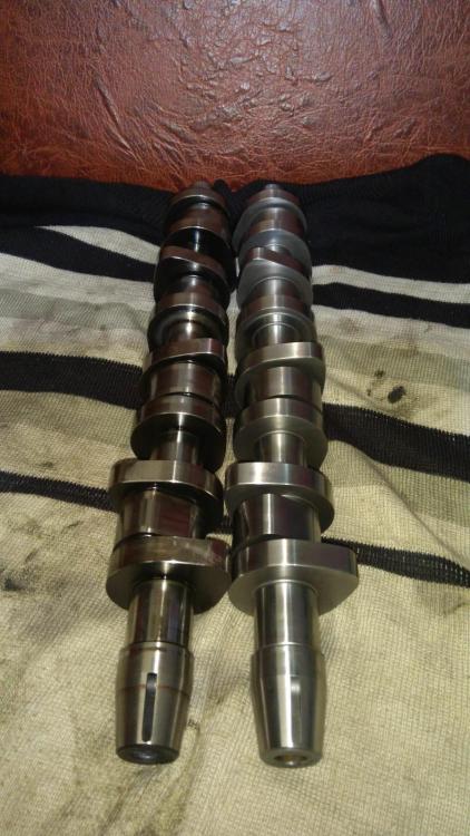

salut,stie cineva ce marca sunt axele cu came pe original? sunt KOLBENSCHMIDT?
am montat in seara asta la un prieten KOLBENSCHMIDT : 50006304 si e foarte aspectuoasa,pare bine lucrata si de calitate,sanfrenul e ok

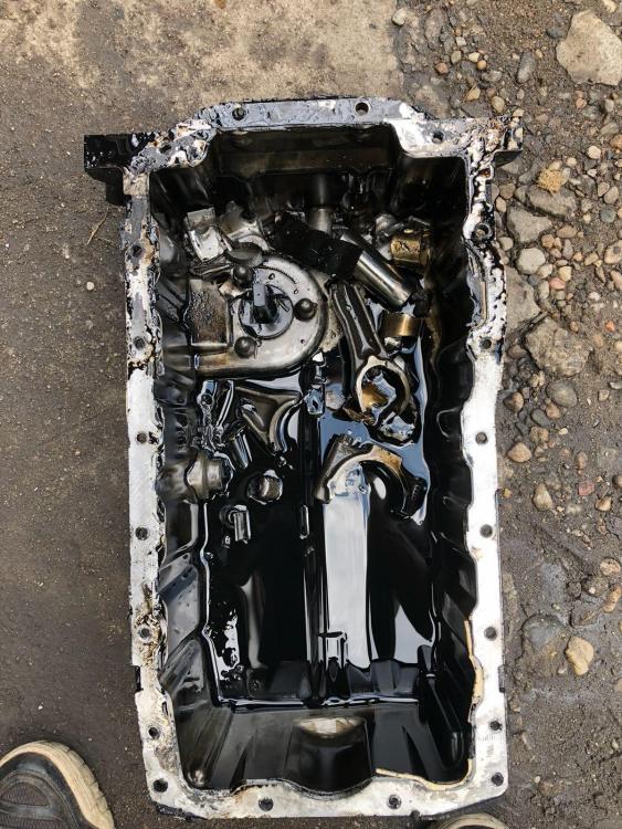

Din pacate, la mine, pe o jetta 1.9 TDI, 105 HP, cod BXE,  2008, biela a iesit prin bloc, iar acum trebuie sa iau alt motor.
Intrebarea mea este daca pot cumpara si monta acelasi motor dar cu alt cod: BKC spre exemplu. Am inteles, de fapt m-am convins ca BXE este problematic si as vrea sa evit ca peste alte 20.000 km sa il schimb iar.
Deci, daca pun alt cod de motor pe masina, mai trebuie schimbat si altceva (computer, etc)?
Cati km aveai? Ce ulei foloseai?
Ce marca sunt cuzinetii de biela, cum arata?
Citeste topicul inainte.

nu iti poate garanta nimeni ca bkc ul e mai bun ca bxe ul,mai ales daca prinzi unul cu km destui fiind un motor mai vechi ca bxe
Am comandat deja. Tot bxe. Sper sa fie cu noroc de data asta
desfa o biela si vezi ce cuzineti are,te costa doar 2 suruburi noi in caz ca cuzinetii nu sunt KS,daca are KS ii schimbi direct

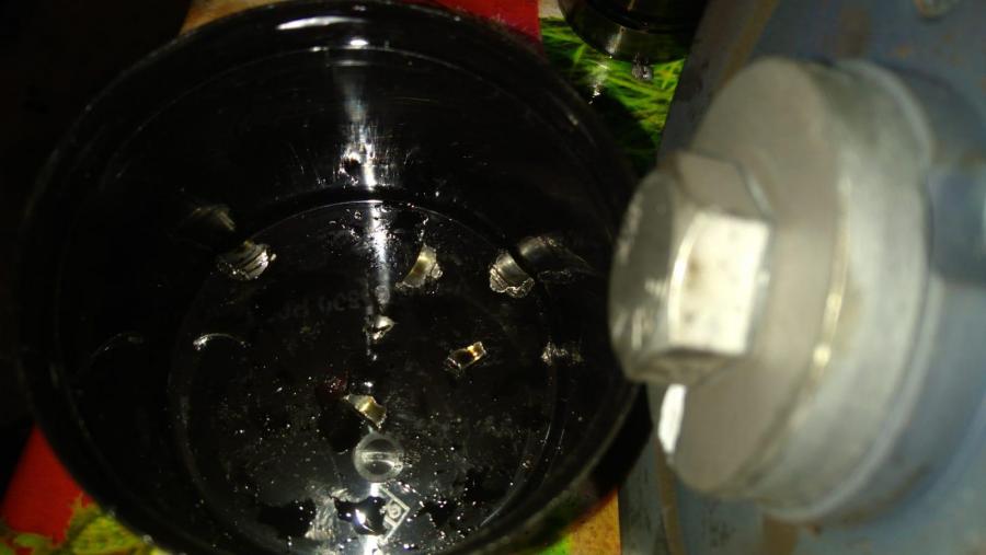

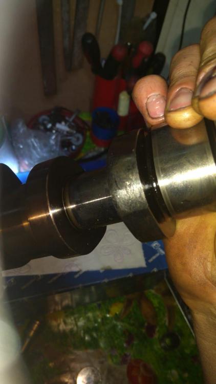

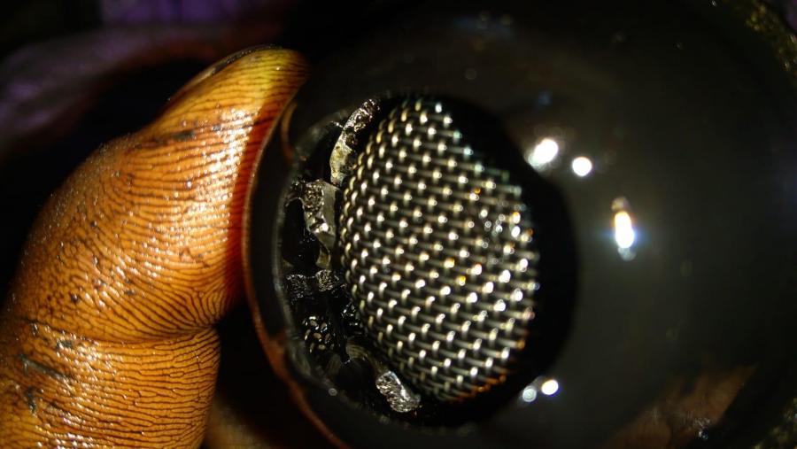

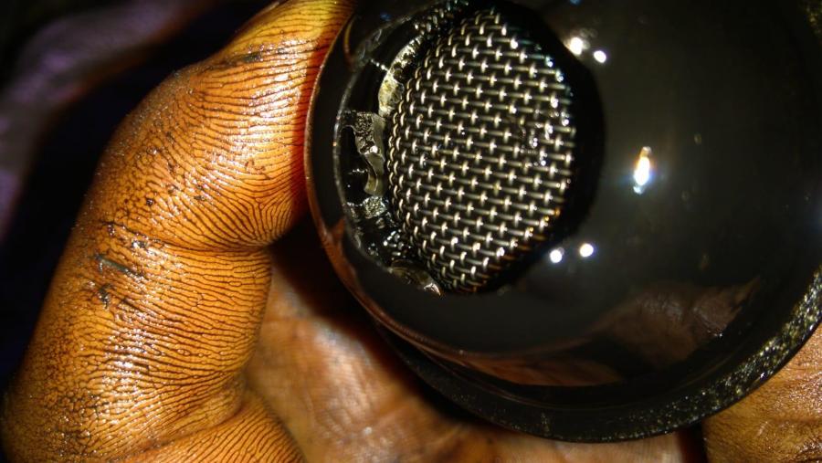

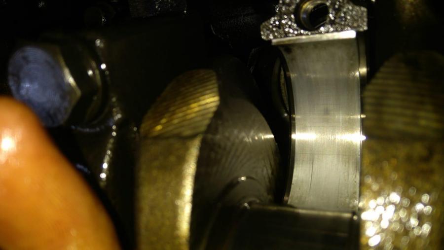

 A intrat si motorul meu in reparatii,cama 2 este cea mai deteriorata, tachetii uzati, cuzinetii ax ului cu came uzati si ei, cuzinetii de la biela arata bine si cei superiori si cei de jos. Ingrijorator este ca am gasit in sorb niste bucatele de...ceva,nu am idee de unde pot fi,mecanicul nu a mai vazut nimic deteriorat.Atasez cateva pozeIMG-20180716-WA0031.thumb.jpg.46dc707fe1afcfbcc1bf891a7c19fbfa.jpg

Gabi, masina este la tine de noua? sau ai luat-o SH? bucatile mari din sorb habar nu am ce sunt, doar poate motorul a mai fost reparat odata pe sus si nu au curatat sorbul.
Modificat de deenman

O am de noua masina. Singura interventie pe care a avut o pana acum a fost la turbina. Cred ca bucatele alea sunt din turbina veche.Acum am curatat tot,inclusiv intercooler ul. Bine ca am schimbat si distributia, cureaua era uzata,nu grav dar era si pompa de apa curgea, rola de la accesorii iesise vaselia din ea. Curea conti,role ina,pompa valeo, aveau aprox 45k.
