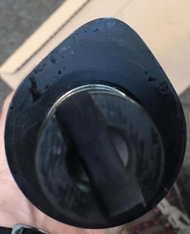

inca un bxe,235kkm din 2008...,,mecanicii,, estimau ca bat cuzinetii cand de fapt avea axa cu came pe cil 4 rotunda si tachetul spart....cuzinetii de biela nu sunt KS poate de asta a ajuns la 235kkm
axa am masurat o si are 57 de mm din 62 mm cand e noua

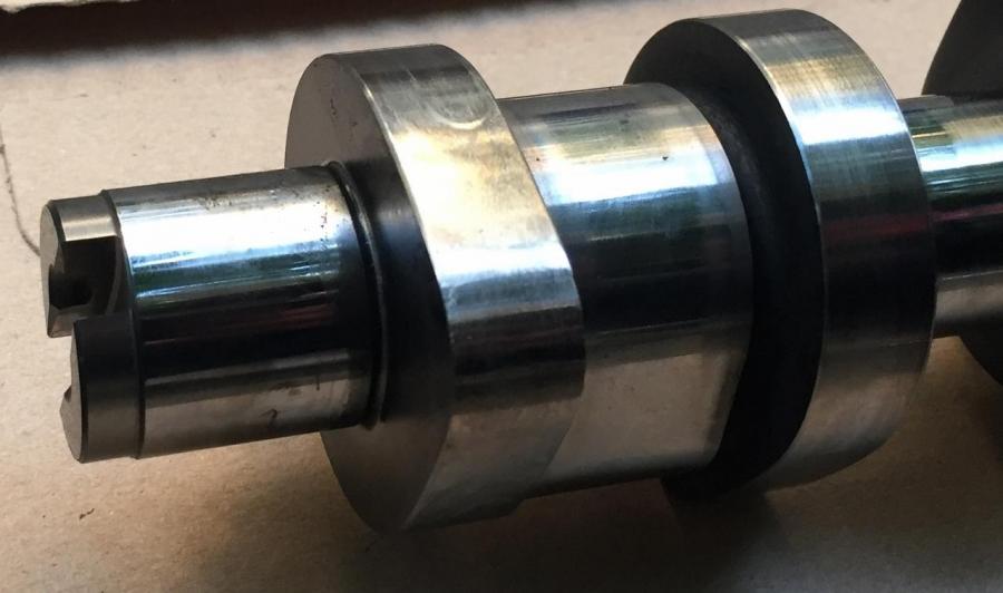

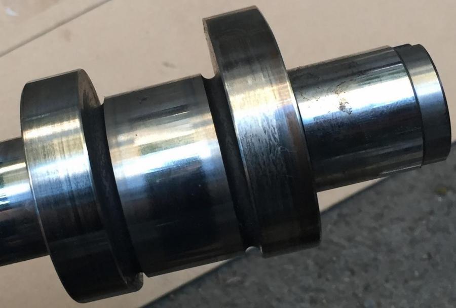

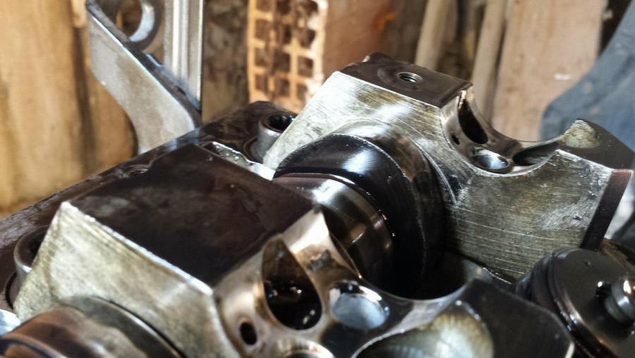

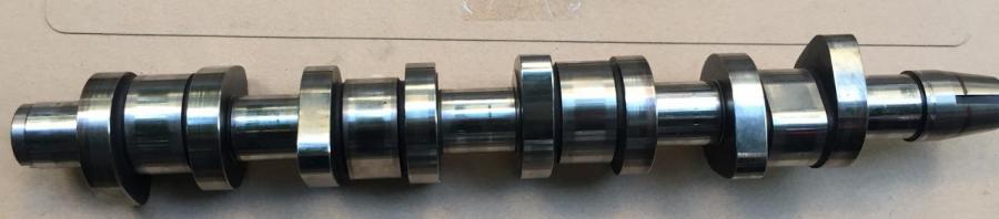

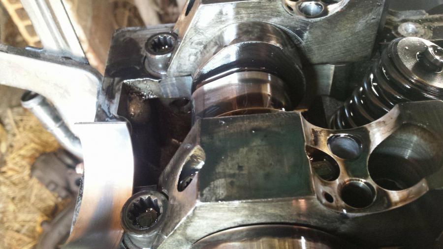

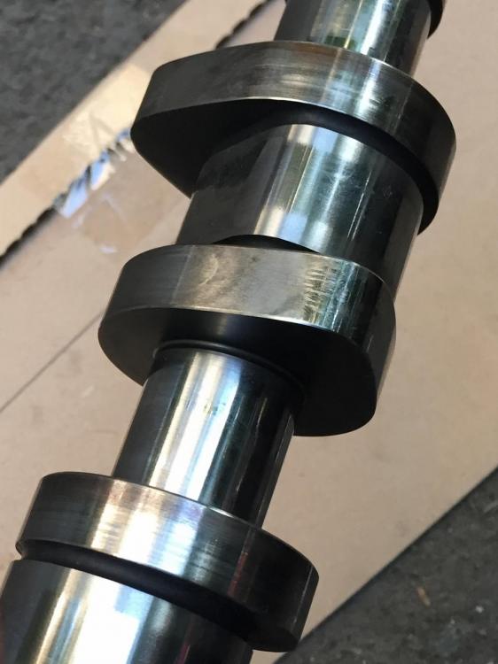

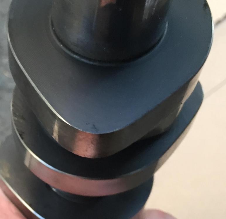

Ce parere aveti de axa cu came, si cuzineti axa?
140.000Km, de la un BXE.

N-au mai incaput si foto cu tacheti si cuzineti.
Axa para ca are o uzura de 0.1-0.2 mm,mai merge.
Tachetii sunt uzati ,trebuie inlocuti ,la fel si cuzinetii

Daca dopurile de la rampe nu sunt sarite si nu vor sari, axa te mai duce 100 mii km (cu ulei bun inlocuit la 10 max 15 mii km)
Tachetii cam uzati pentru 140 mii km
Modificat de EEXCALADE
ultima cama de pe 4 e mai uzata,masoar o cu sublerul si ne spui cat are...eu estimez ca lipseste 1 mm din ea
atata timp cat tachetii nu sunt sparti ai mai fi putut merge asa...ar fi tinut pana pe la 200kkm,acum ce faci?schimbi numai tachetii?ori pui totul nou si stai fara grija

@ionut10a Nu stiu ce dimensiune trebuie sa aiba o cama.
S-a montat totul nou, axa Kolbenschmit (recomandare @EEXCALADE), tacheti noi, cuzineti noi.
Cu axa de mai sus nu stiu ce este de facut, de pastrat, de vandut...

@dolfin am  scris mai sus cat trebuie sa aibe o axa cu came noua,62 mm...axa ta nu e uzata deci o poti vinde,uita te in poza pusa de mine sa vezi axa uzata

apropo @Dolfin cuzinetii de biela nu i ai schimbat?ar fi pacat sa nu ii schimbi sau macar desfaci un capac de biela si vezi marca cuzinetilor,daca sunt KS ii schimbi urgent
Modificat de ionut10a
O sa fac si asta. Ce marca este KS?
Scrie direct pe cuzinet KS sau altceva?
KOLBENSCHMIDT sunt KS,scrie si pe ei
Am inteles.
Cuzinetii trebuie sa fie impecabili sau se accepta putin zgariati?
la km astia aia de jos ar trebui sa fie impecabili,daca nu schimbi tot setul

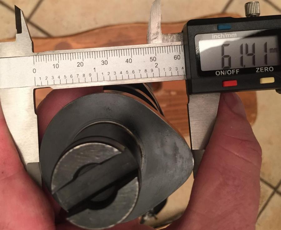

Iata si masuratoarea la ultima cama de pe cilindrul 4, 61,39-61,41mm.
La prima cama de pe cilindrul 1 cam aceeasi valoare ~ 61,31-61,36mm
Care este limita de uzura pentru o cama?

in manual nu scrie despre limita de uzura...inginerii vag au crezut ca sunt indestructibile axele lor
in schimb scrie de jocul radial/axial maxim admis
Din experienta care este limita de uzura la care axa mai functioneaza cat de cat corect?
1-1,5 mm cu conditia sa nu fie spart vreun tachet hidraulic
