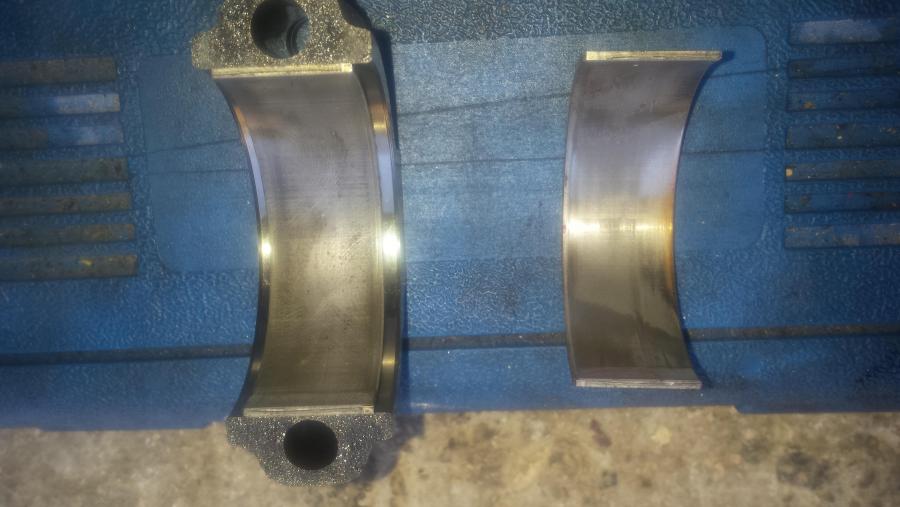

salut,as dori o parere....am cumparat un bkc cu 300kkm atat a zis proprietarul ca are dar poate are mai mult,cu compresia sta bine,are  30  31  30  30 ,nu ma asteptam
am desfacut o biela inainte de al pune pe masina ,atasez foto mai jos....cuzinetii ii schimb cat de repede mai ales ca am umblat la o biela

Din discutiile voastre inteleg ca se pot schimba cuzinetii de la biela cu aceasta montata pe masina, doar prin desfacerea baii de ulei si apoi desfacerea partii de jos a bielei.
Inteleg corect?
Cuzinetul superior are loc sa iasa de arborele cotit, dupa aceea se poate centra pe arbore?
Se recomanda schimbarea preventiva a acestor cuzineti?
Cand se monteaza cuzinetii noi nu exista posibilitatea ca pistonul sa iasa mai sus din bloc (in punctul mort superior) si garnitura de chiulasa pe vechea grosime sa nu mai fie suficienta (chiar daca atunci cand motorul a fost nou a fost in regula)?
Ecartul dintre o garnitura de chiulasa cu o gaura si una cu 3 gauri este de doar 1,2mm.
Modificat de Dolfin
mario20vest
da ....are loc sa iasa si cel superior.impingi biela inspre chiulasa ,cat sa.ti faci loc sa.i scoti cuzinetul superior.
e ceva inghesuiala....dar cu rabdare si indemanare il si dai jos pe cel superior ....si-l si bagi pe cel nou.
mai complicat e pe cil 1 daca nu dai pompa de ulei jos
daca motorul e bxe e recomandat....sau daca e alt cod motor cu multi km
Uzura este pe ambii cuzineti, superior si inferior sau doar pe unul din ei?
Cand se strang suruburile de la cuzineti cu 30Nm + 90gr. nu se induce un efort destul de mare in axa bielei?
uzura e pe cuzinetii de sus,compresia  impinge pistonul  in jos...de asta se uzeaza mai repede
