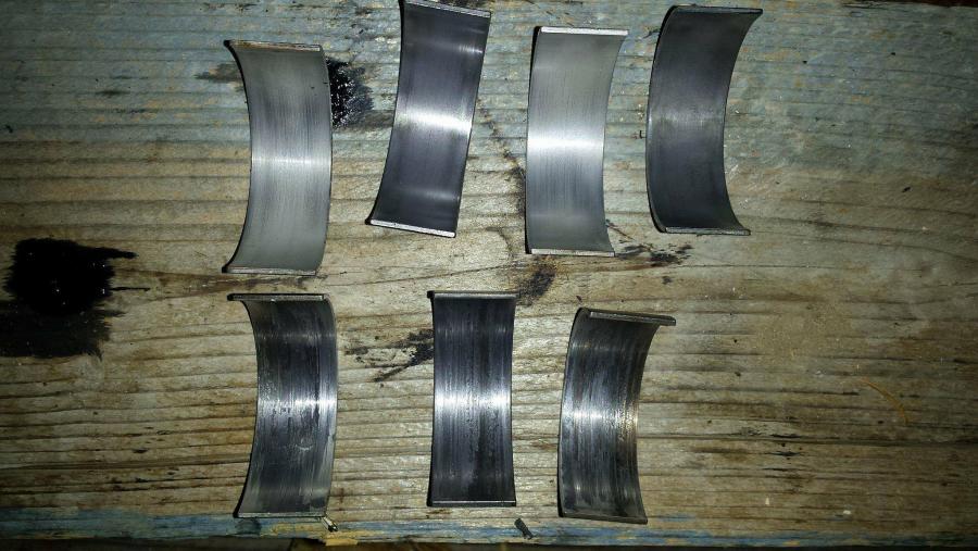

Salut,cunoaste cineva marca cuzinetilor?nu e nici ks nici aia rosiatici
Victima e tot un bxe din 2008 , a mers fara ulei si sa oprit in mers ...pe cil 4 arata rau ,erau lipiti segmentii
120 kkm avea in bord
Nu se replica, mers fara ulei, ce vina au cuzinetii, arata destul bine cei superiori.
Nu am spus ca e vina cuzinetilor ,aia uzati sunt cei superiori'
Modificat de ionut10a
Sunt Glyco
Modificat de EEXCALADE
Parerea mea e ca au trecut cu brio testul,aia de Jos arata inca bine
si eu zic ca Glyco sunt, asa pare sa fie sigla.
Sunt Glyco ,de o ora ma uit pe cuzinet....deci si Glyco a fost echipare de fabrica
probabil, stui ca citisem ca si ei foloseau procedeul Sputter pentru cuzinetul superior. Eu nu am intalnit insa Glyco.
Federal-Mogul invented Glyco Sputter bearings with twice the service life of conventional bearings. We created Glyco G-188, which is the first ‘intelligent’ bearing material, and were also first to create fully lead-free bearing materials. Recent innovations include the highly durable Glyco IROX® bearing shells, which address the challenges of hybrid, stop-start and downsized engines.
Recomanzi pe viitor cuzinetii de biela marca Glyco?testul e in foto de mai sus

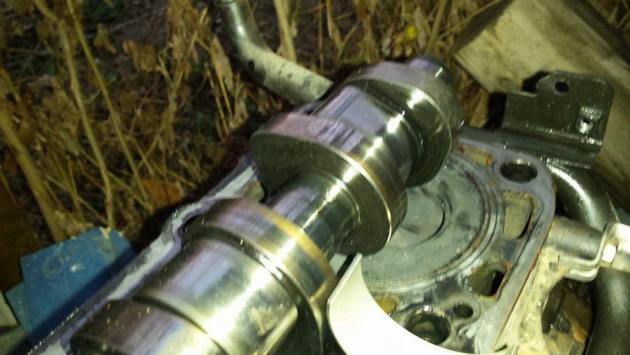

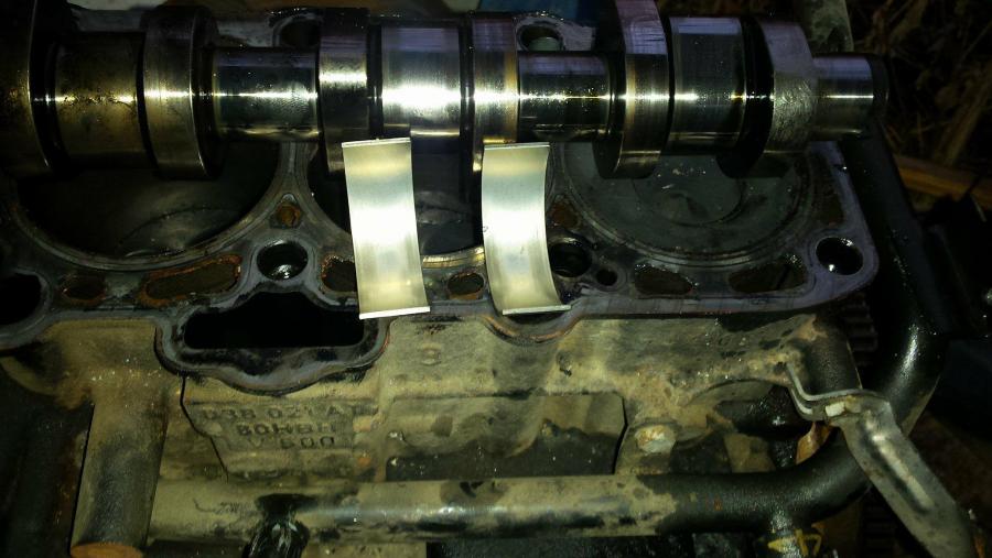

Inca un bxe,153kkm spune vanzatorul( mecanic de meserie)....a spus ca sunt batai in blocul motor,eu am dat Jos baia de ulei,nici nu era umblat la ea

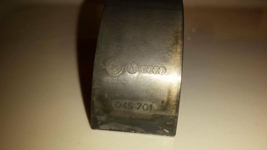

Cam asa arata cuzinetii superiori,nici o urma de exfoliere si sunt marca KS
In schimb axa cu came pe 4 e rotunda....Eu zic ca de la axa auzeau ei batai

Daca vrea cineva sa confirme daca asa cuzineti pot provoaca batai...practic am desfacut motorul degeaba,nu am avut de ales necunoscand provenienta
E cu dus si intors, cuzinetii arata perfect pentru km. care ii are, problema cred ca e servisarea tarzie si nivelul scazut de ulei, plus sensibilitatea axei care este mai ingusta la came.
Modificat de calin.g
deci sa inteleg ca nu mai sunt o problema cuzinetii KS. Acum e de vina axa cu came ?
Cuzinetii de la axa cu came niciodata nu au avut probleme.
Toata solicitarea fiind doar pe o singura axa se uzeaza inevitabil in jur de 200 mii km .
Uzura poate fi accelerata de  dopurile tehnologice care sar si/sau din cauza reviziilor facute la 30 mii km .

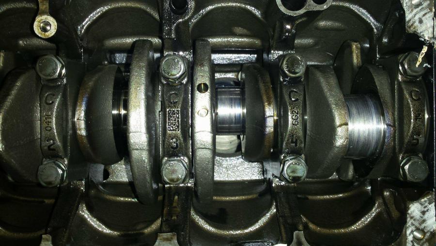

Am desfacut si ceilalti cuzineti,de cil 1 si 4 si sunt la fel,fare urme de exfoliere
Parerea mea e ca de vina a fost axa cu came ,de asta au schimbat motorul
