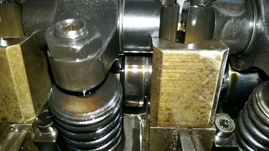

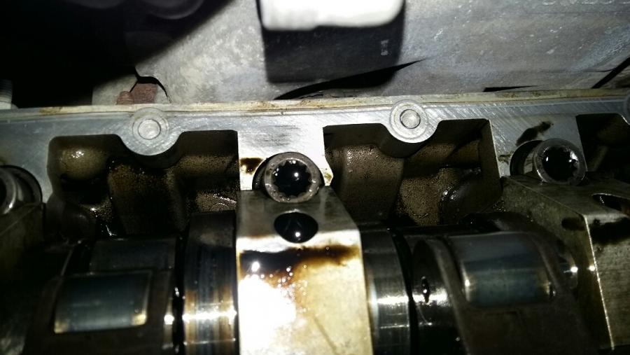

Era vorba de uzura care nu exista...:)
Pur si simplu sar de acolo/se pierde presiunea si apare uzura/nu am avut pozitie sa le fotografiez.
@george99xxx
Din fericire la mine nu exista.
Modificat de Cristi81
Motorul arata foarte bine...ce ulei folosesti @Cristi81?
Modificat de george99xxx
Repsol Elite 5w40 de la 60 k pana acum.
Pana la 60 k schimburile au fost facute la  reprezentanta/garantie cu, Castrol la 15 k.
Schimbul il fac la 10 k!!
De unde ti-ai dat seama ca nu exista(uzura) ? Din ce stiu eu o axa cu came se verifica mai exact demontata,astfel masurand fiecare lob.
E rotunjita cama/e taioasa pe margini/are urme pe ea.
Tachetii au urme/inceput de gaurire.
Fi convins de vedeam asa ceva demontam totul si masuram  pt.ca nu platesc manopera.:)
Lipsa uzurii este atunci cand sanfrenul are continuitate
E mai greu de inteles cu sanfrenul.:)
Si lipsa dopurilor tehnologice trebuie sa ti dea de gandit/e prima cauza care duce la uzura axei.
sanfrenul e tesitura de pe ambele margini ale camei...daca sanfrenul  lipseste din varful camei si marginea lobului e taioasa inseamna ca axa nu mai face 2 bani,e de schimbat
de altfel e cam greu de masurat o axa cu came pe masina...lipsa sau prezenta sanfrenului pe marginea lobului axei ne spune multe ...daca are uzura sau nu
@Cristi81 nu ne ai spus km actuali ai bxe ului tau,,,,sa stii ca lipsa dopurilor nu e singura cauza a uzurii axei cu came...deci axa se poate uza chiar daca dopurile nu sunt cazute....
Era o poza cu, capacul chiuloasei pe care erau scrisi nr.de km(s a schimbat distributia)195 k.
Tocmai am spus ca nu erau marginele taioase(lipsa sanfrenului/pe intelesul tuturor).:)
Nu am spus ca este singura cauza, e una principala din cauza deficiebtei de ungere.

Sa desfaca capacul de la axa cu came si sa vada uzura axei si a tachetilor.... asa a inceput si la mine si in final am schimbat axa, tachetii si ceva garnituri...si fiindca era aproape de termen i-am schmbat si distributia fiindca tot se umblase la ea.

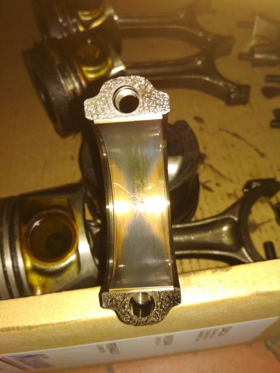

revin cu un update privind cuzinetii uzati la biela.
Am avut ocazia sa vad cum arata cuzinetii la un motor CEGA , 2.0 TDI 170 cp CR cu aprox 280.000 mile / 440.000km
aceeasi problema cu uzura pana la cupru. Deci e posibil pana la urma ca nu cuzinetii sa fie problema din care se rup bielele....
pariez ca cuzinetii astia nu sunt marca KS....cuzinetii astia nu rup bielele,ci aia care se exfoliaza
castigi pariul, sunt alta marca.
asta e sigla de pe ei... gaseste firma producatoare :)) acelasi producator am avut si eu pe BXE
ce vine acum OEM sunt KS
marca asta am avut o si eu la passat ,daca aveam KS nu mai ajungeam eu la 280kkm...vedem cum se comporta in timp cuzinetiiQEM KS,am aproape 20kkm facuti cu ei
asta ii mai lipsea la un CR u sa aibe si cuzineti KS,....
