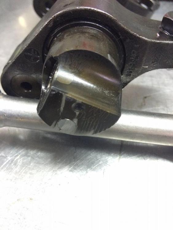

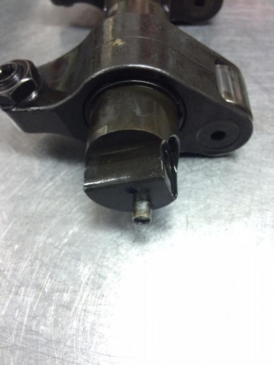

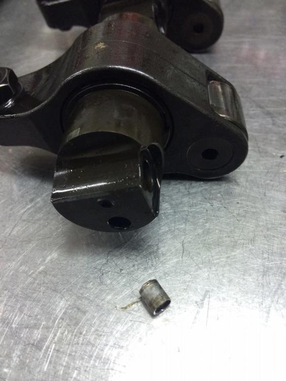

Toate pd-urile cu 8V au probleme cu axa mai devreme sau mai tarziu ,in functie de intretinere si daca sar dopurile tehnologice
Exista vreun simptom daca ai dopurile sarite, sau cel mai bine verificat cu capacul jos? Ce se face in acest caz, cum se pot bloca sa nu sara din nou?
Cand da simptome e prea tarziu.Se da capacul jos ,gaurile de unde au sarit dopurile se astupa cu ø 6.1 de otel
Modificat de EEXCALADE
Multumesc, se poate fara a demonta axele?
Nu necesita demotare axa .Se scot doar suruburile care tin rampele respective ,se strang cu 20Nm si 90 grade
Nu am desfacut inca pentru a vedea cauza o sa urmeze am mai avut un t5 1,9tdi cu alea rupte. Multumesc oricum.
Dopurile ale nu se rup ,sunt niste pocnituri care ies din acele gauri
Aşa mă scuzați de greşeală. Există vreo metodă inventată să țină alea mai mult? La euro3 de ce nu se duc?
se mai duc si la Euro3
Cum spune Catalin mai sus, nituiesti alte dopuri de otel cu diametru de 6.1 sau le sudezi. Depinde ce ai la indemana
sau schimbi axa culbutorilor cu alta care inca are dopurile tehnologice

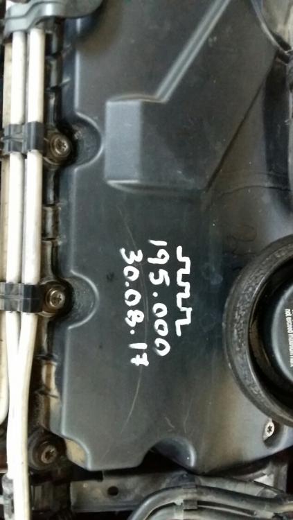

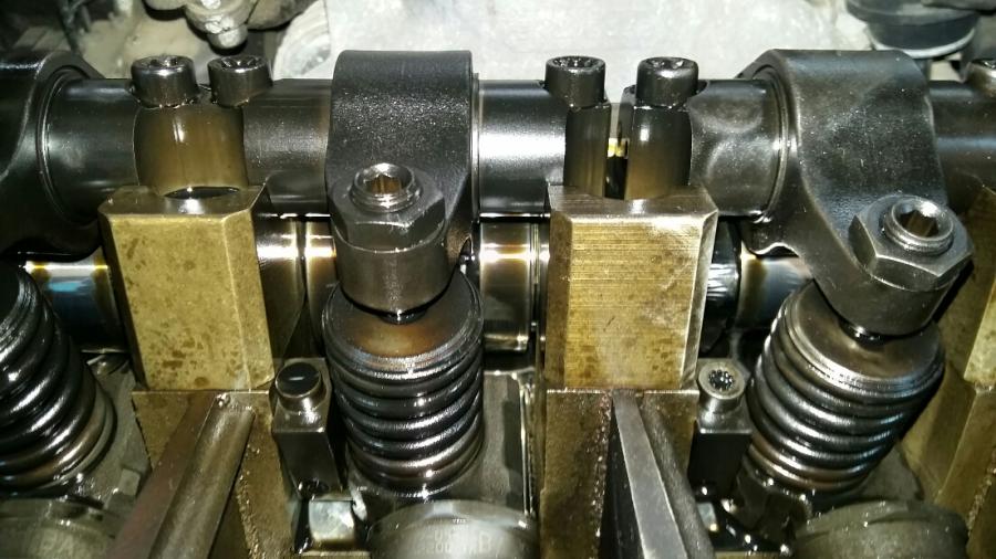

59a6fa886f723_2017-08-3020_47_37.thumb.jpg.11c30a753a972dd9c0a81d827d0a7ac6.jpgCu ocazia schimbarii distributiei am dat capacul jos sa verific dopurile/uzura axei cu came care din fericire nu exista.
Pozele sunt de pe masina personala a unui prieten(1.9 tdi  BXE) de astazi asa ca, schimbul uleiului la 10 k si NU Castrol mentine motorul curat si intarzie uzura axei.

Scuze, cum adica nu exista, au sarit toate, sau nu mai are doapele astea? Te intreb ca am tot BXE 2008, e bine de stiut?
