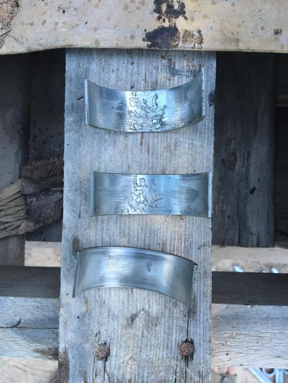

cuzinetii de biela la BXE la 100.000 , ulei schimbat la 7-8000 km. Pproducatorul cuzinetilor, ... necunoscut (ceva cod TH 7 8D23K). Cei noi originali, au venit pe producator KS (sau Kolbenschmid)
deci nu e din ulei problema uzurii
cuzinetii exfoliati sunt stantati cu KS,ma intreb daca astia noi pe original nu sunt facuti la fel si se vor exfolia in timp
ai mei de pe bxe au codul TH7 7H19U

problema la cuzineti nu e din ungere,cuzinetii KS se exfoliaza...pe toti cuzinetii exfoliati scrie KS

@Dolfin se pare ca pe bxe s au pus 2 marci de cuzineti,prima marca a prezentat o si andrei in foto,la fel erau si cuzinetii mei pe masina
a 2 marca este KOLBENSCHMIDT ,pe ei scrie ks,care se exfoliaza si duce la spargerea blocului motor
da, dar cei KS ce se exfoliaza erau serie veche, acum e alta serie, alt cod de KS, deci teoretic au remediat problema exfolierii.

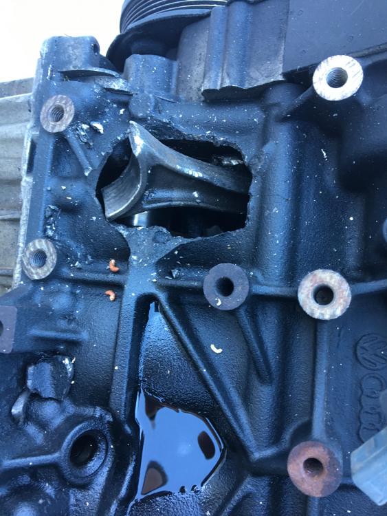

De asemenea stiu peste 10 cazuri de BXE cu biela rupta...

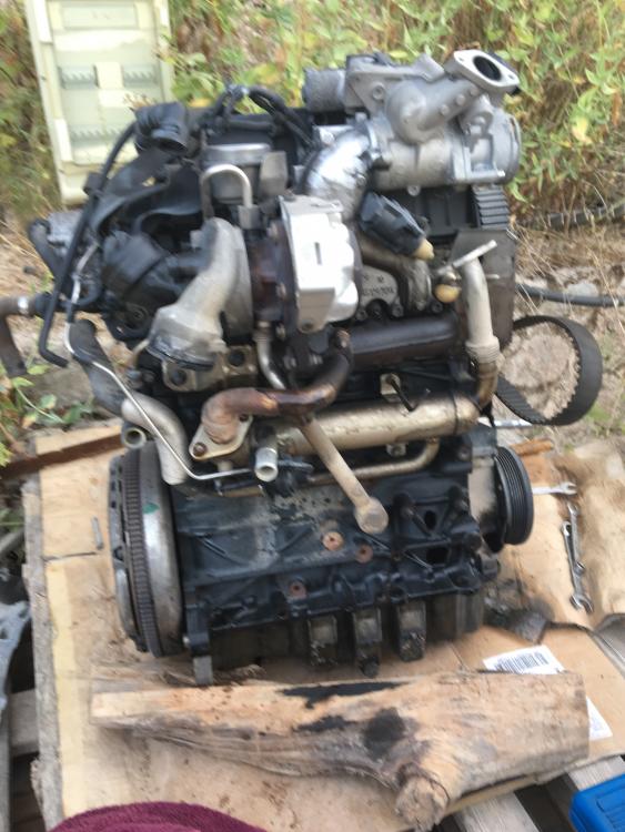

victime probabile sunt alea cu cuzinetii KS,in seara asta va prezint un BLS cu dpf,din 2008,150kkm,cu biela iesita din blocul motor ,pe cilindrul 1
curios e faptul ca cuzinetul 4 nu e exfoliat,cuzinetii sunt KS ,cuzinetul 1 nu l am mai putut recupera

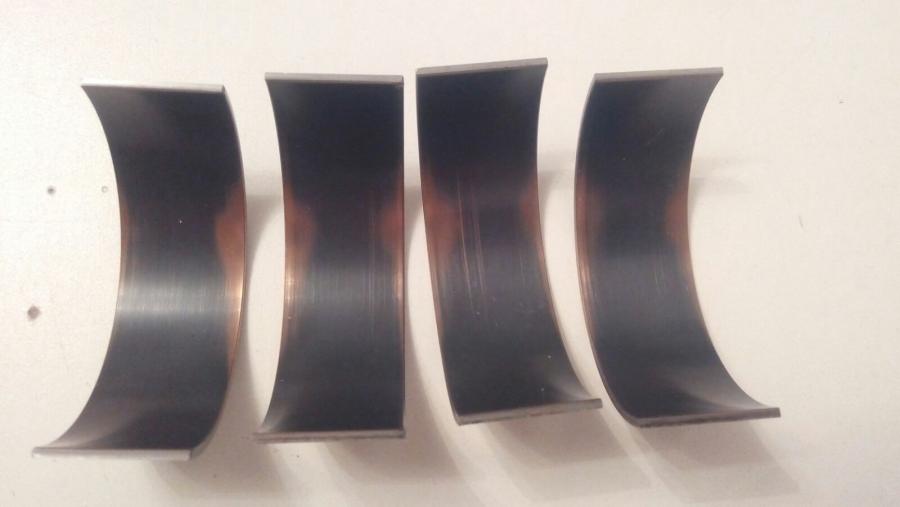

@Arl 150chestia asta se poate evita schimband preventiv cuzinetii,si nu costa o avere
Cam cat costa asa in mare schimbarea cuzinetiilor la bxe cu tot cu manopera?
cuzineti OEM cam 70-80 lei / bucata, necesar 4 bucati
suruburi biela 14 lei bucata, necesar 8 bucati
manopera - undeva la 200 lei ar fi o estimare decenta.
cuzinetii inferiori nu au probleme, eu zic ca se pot refolosi.
nici eu nu am schimbat cuzinetii inferiori,la indemnul tau,am deja facuti din ianuarie pana acum vreo 8kkm si nici o problema...recent am facut schimbul de ulei
