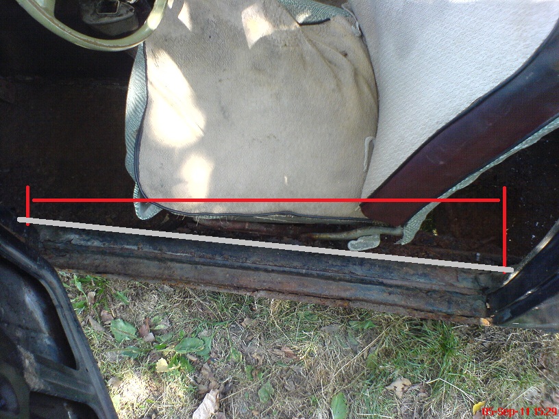

Am tot cautat insa nu am gasit pe froum,sau nu am cautat unde trebuie,insa e cineva care a construit suportii care fixeaza cadrul usilor la demontarea de pe sasiu?Acelasi rol benefic o au si la inlocuirea pragurilor.Ma intereseaza sa stiu mai exact dimensiunile intre usi,deoarece la mine cum sunt praf pragurile cam flexeaza si nu mi iasa masuratorile exacte,sau chiar lungimile barilor.

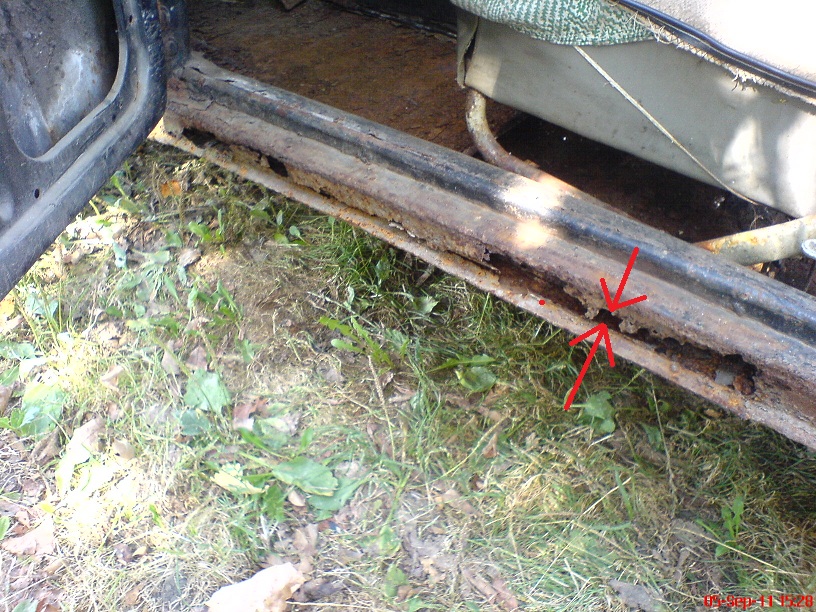

Ei,da!insa suportii respectivi nu se sudeaza ci se prin in filetele destinate usilor,la mine insa,mai e o problema,partea de rezistenta a prgurlui chiar lipseste si flexeaza,dupa o usoara ridicare a portierei,se inchide perfect,asa ca mai intai trebuie sa intaresc pe exterior partea respectiva a pragului iar apoi sa prind suportii intre usi.Am reprezentat in poza o intaritura a pragului ( dunga gri ) insa nu cred ca ajuta cu nimic daca ea e sudata pe interior.
