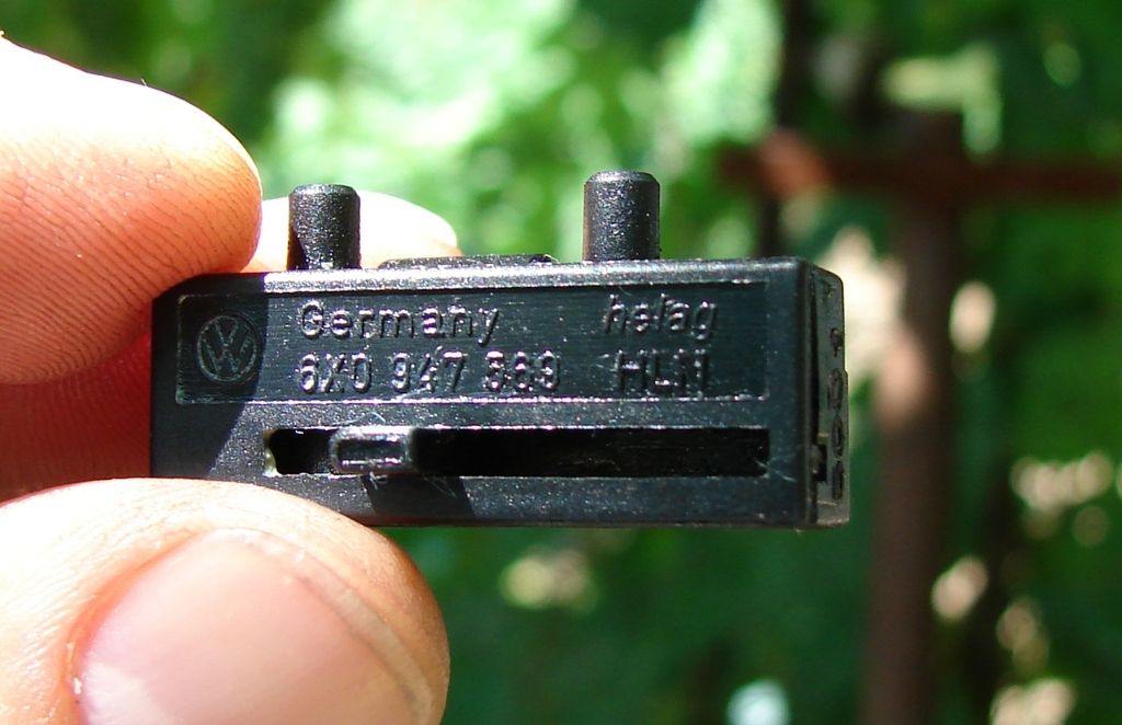

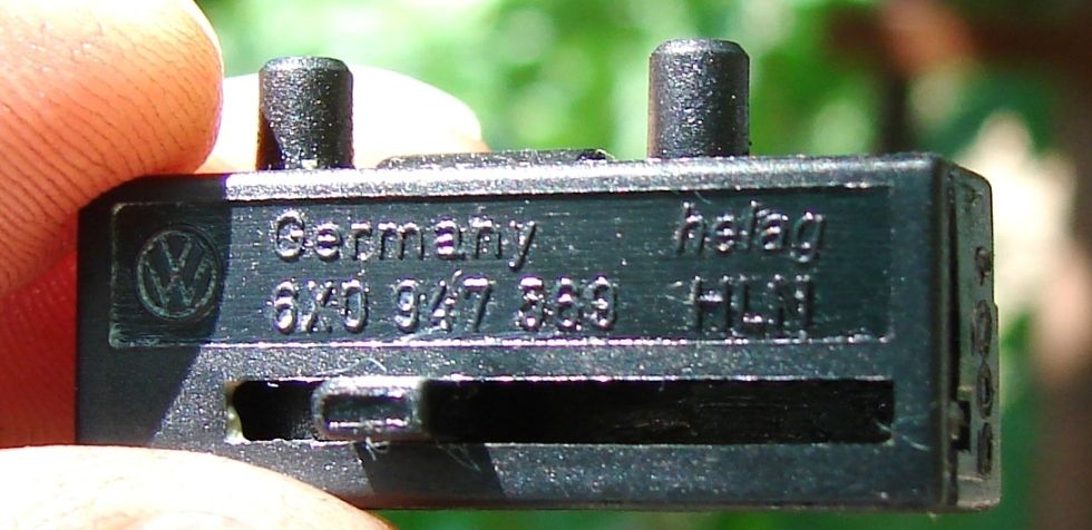

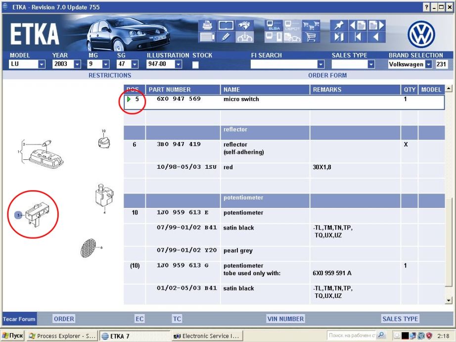

Dupa cum o sa vedeti mai jos este foarte simplu de scos/reparat/inlocuit si ce este mai interesant este ca respectivul switch poate fi cumparat şi separat in cazul in care si-a dat obstescul sfarsit (cod 6x0947569) cool.gif

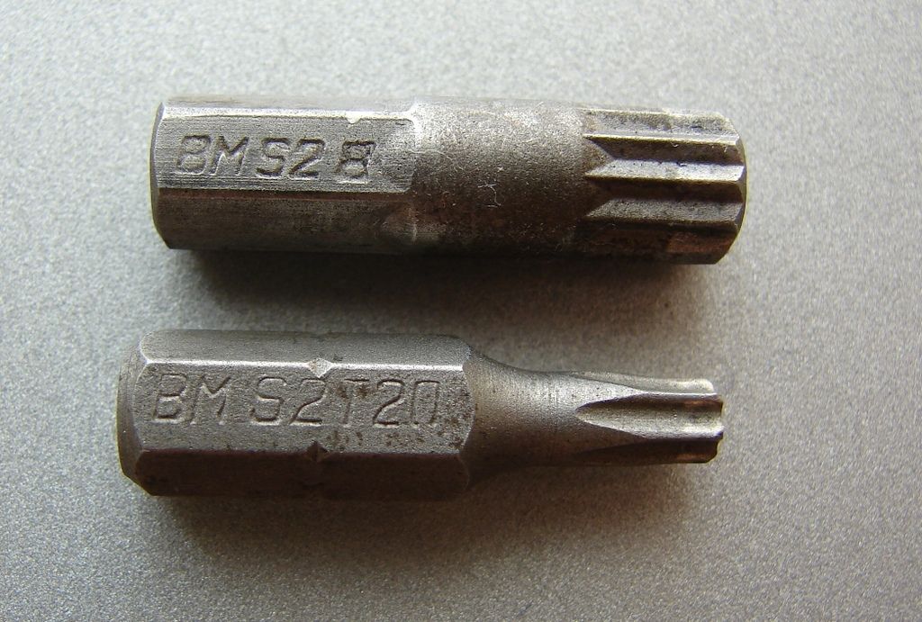

- un imbus T20

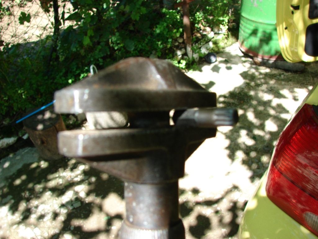

- un imbus M8 (suruburile de la broasca sunt foarte bine intepenite, eu am folosit o cheie franceza)

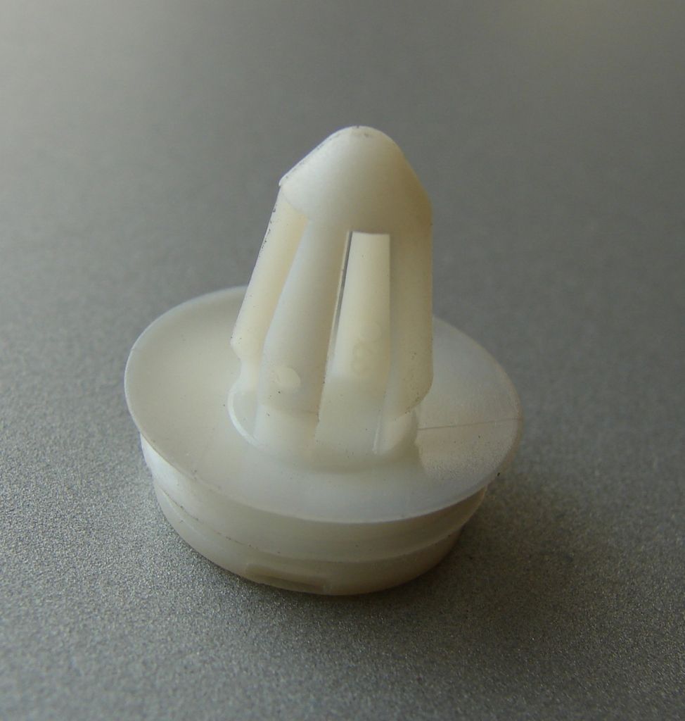

- niste clipsuri de rezerva in cazul in care le rupeti
acestea sunt clipsurile din margine (2 la numar) cu codul 2B0867333
acestea sunt celelalte clipsuri carora nu le cunosc codul

1. cu imbusul mic desfacem cele doua suruburi care tin aparatoarea de plastic

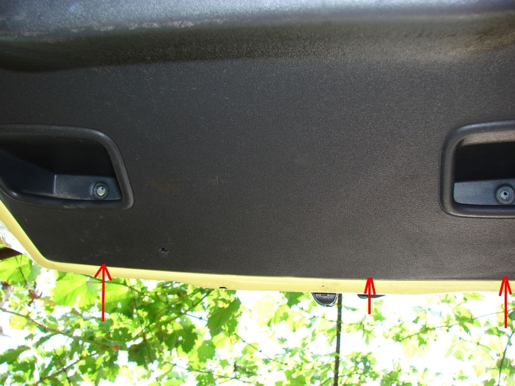

2. cu obiectul de plastic se desfac clipsurile dinspre broasca, cam pe unde arata sagetile

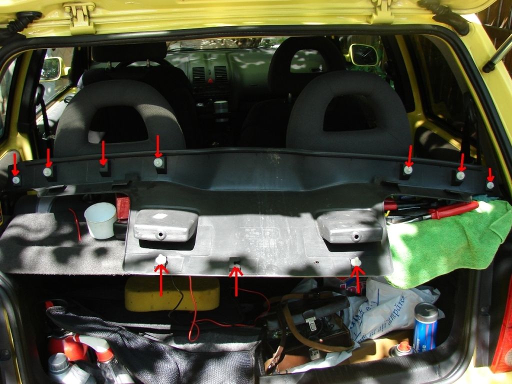

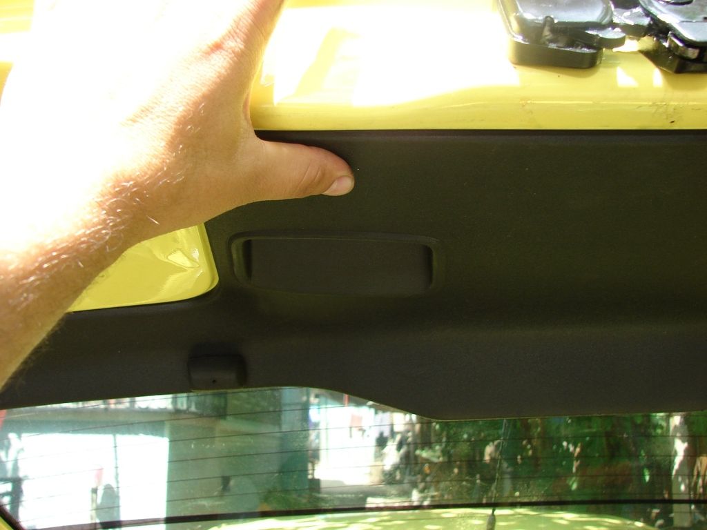

aici am aratat pe unde sunt toate clipsurile ca sa stiti de pe unde sa trageti

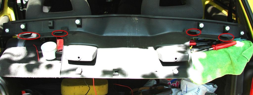

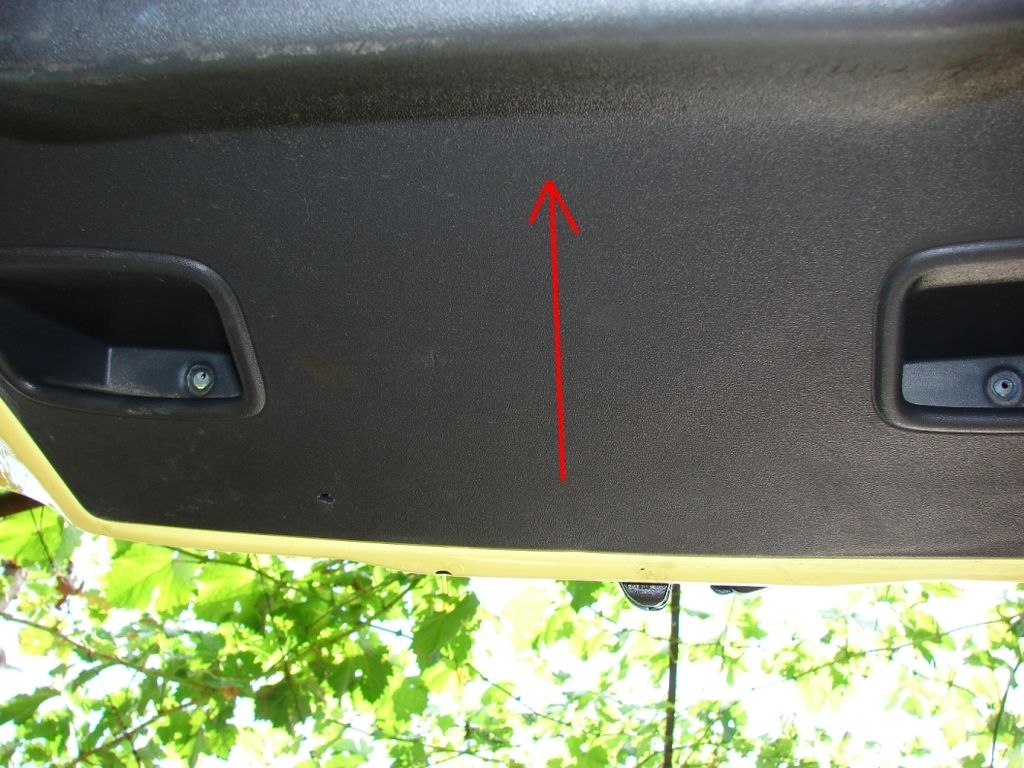

3. se desfac clipsurile din partea opusa (cu obiectul de plastic si prin tragere, dar cu grija) si se impinge masca in directia aratata de sageata

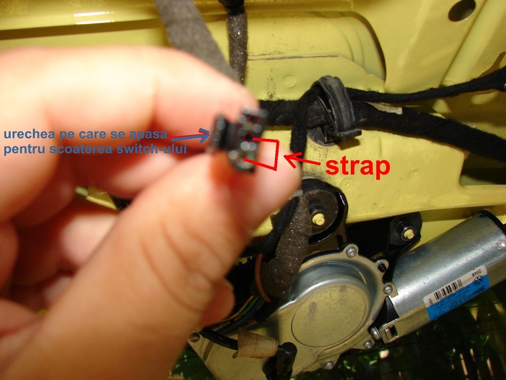

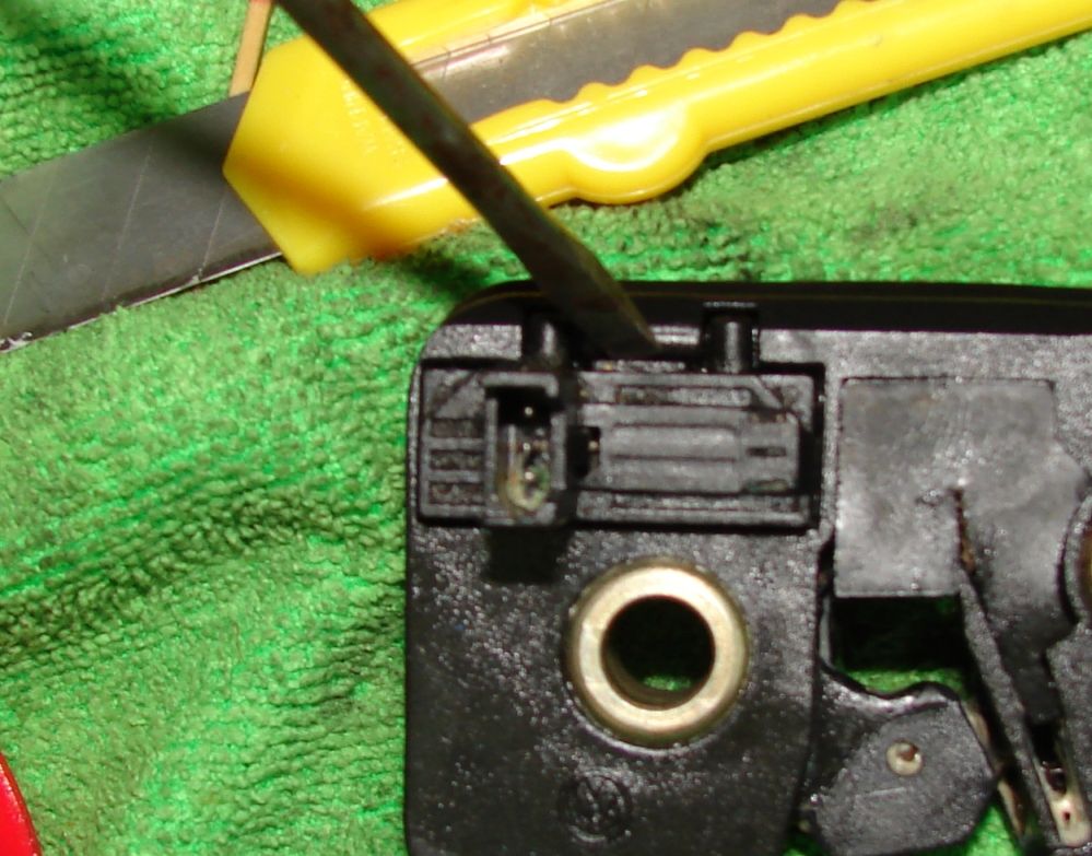

4. se scoate mufa switch-ului din locas (mufa are o ureche pe care se apasa si iese usor)
5. cu bucata de sarma de care am pomenit mai sus se face o punte dupa cum se arata in figura
* daca se aprinde becul in bord (cu contactul pus) atunci problema este la switch si se parcurg pasii de mai jos,
* daca nu se aprinde atunci problema este pe traseul circuitului si aici este alta mancare de peste :banghead: .

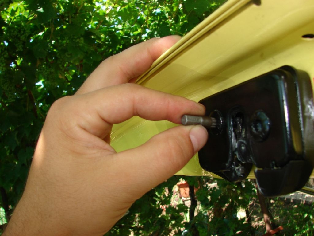

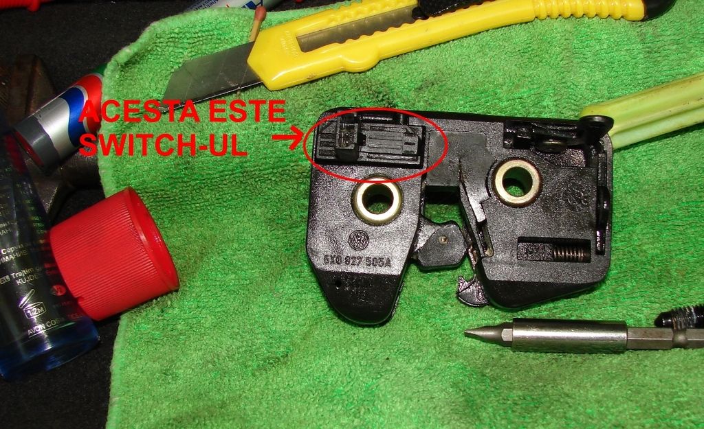

6. cu imbusul mare se desfac cele doua suruburi de la broasca
broasca nu are excentrice, deci nu trebuie sa va faceti griji, se va monta exact in aceeasi pozitie

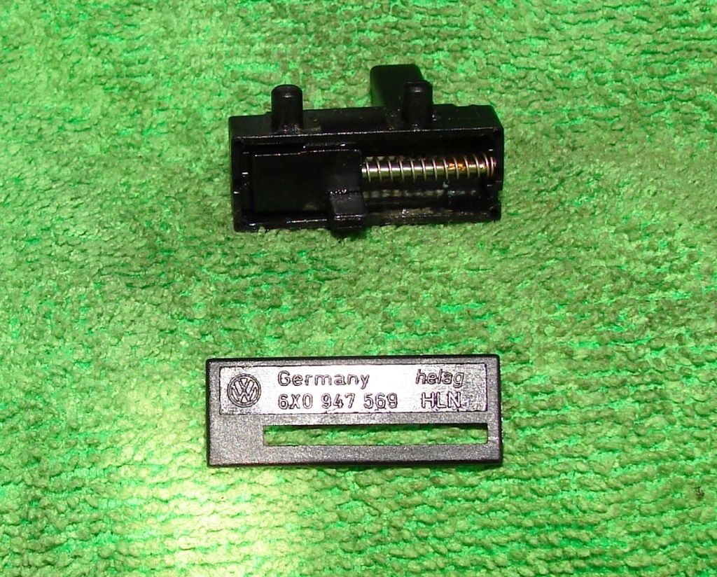

Broasca demontata arata asa

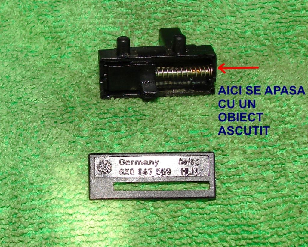

Cu o surubelnita mai subtire se departeaza siguranta switch-ului si se scoate (iese usor)
Rezultatul:

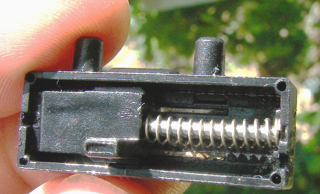

Cu aceeasi surubelnita se scoate capacul switch-ului (este fixat prin presare)
Rezultatul:
Se scoate cursorul impreuna cu tija pe care culiseaza si resortul de revenire.
Tija este exact ca un telescop de ceas si se scoate foarte usor apasand cu un obiect ascutit ca in figura (vedeti sa nu sara arcul si sa nu-l mai gasiti)

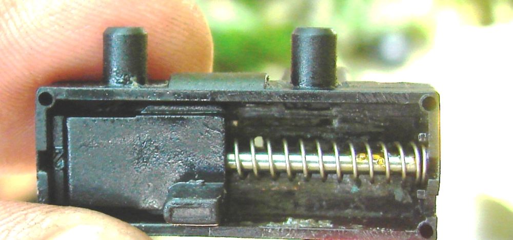

De asemeni retineti in ce pozitie a fost cursorul (faceti un semn cu ceva) pentru ca se poate pune si invers

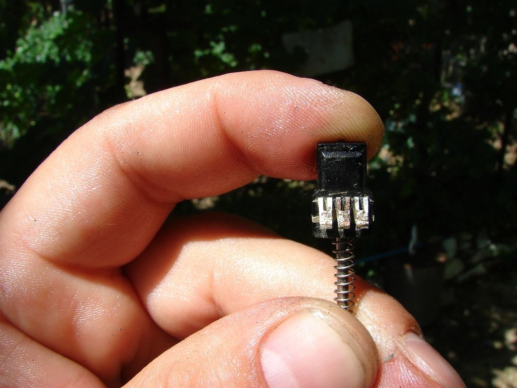

Dupa cum se vede lamelele sunt cam inverzite de oxid, iar sinele pe care calca nici nu se mai vad de mizerie
Dupa curatare cu spray de contacte, WD40, si un bat de chibrit
Se vede ca probabil aceasta este ultima resuscitare posibila a switch-ului deoarece a disparut stratul protector de pe contacte si vor fi expuse mult mai usor oxidarii plus ca s-au subtiat considerabil.
Deci next time cand mai face figuri ma duc intai sa cumpar altul si dupa aia desfac.

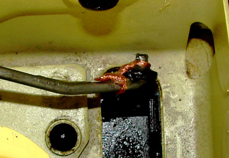

Daca ati pierdut piesa aia mica de plastic care tine parghia de legatura intre broasca si incuietoare cum am patit eu nu disperati, puteti face o improvizatie din sarma cum am facut eu, vad ca tine.

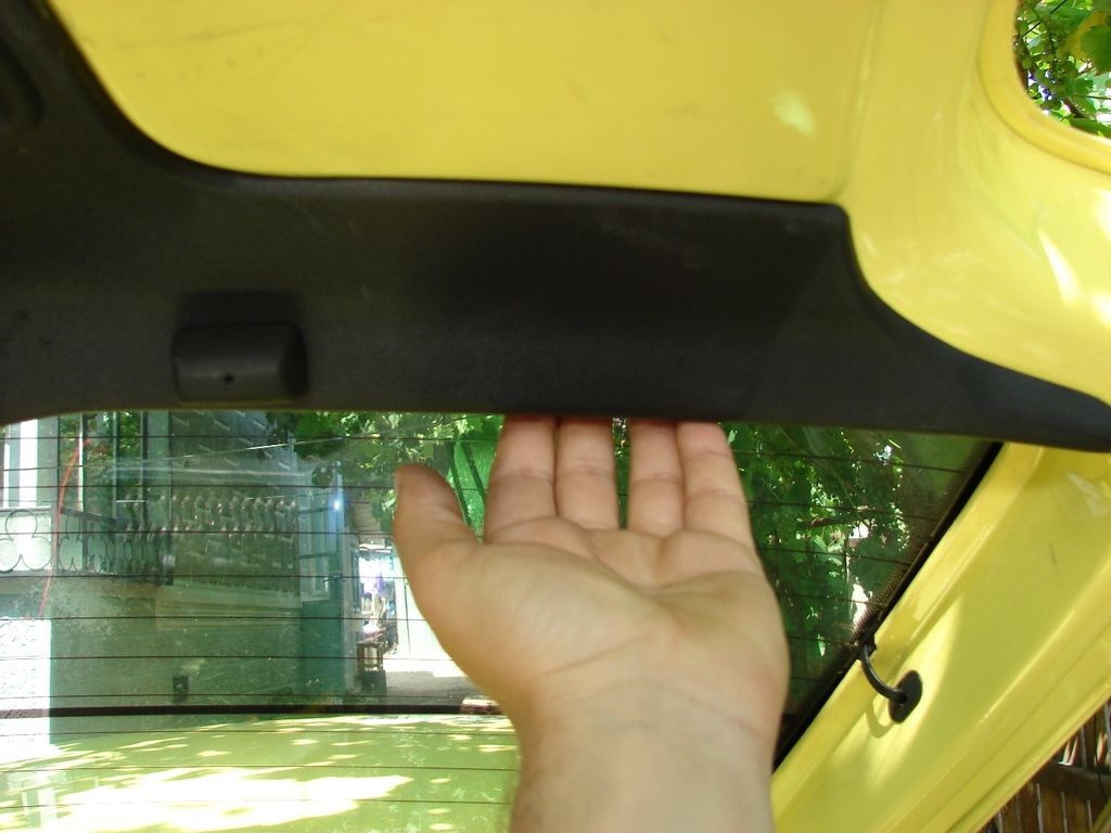

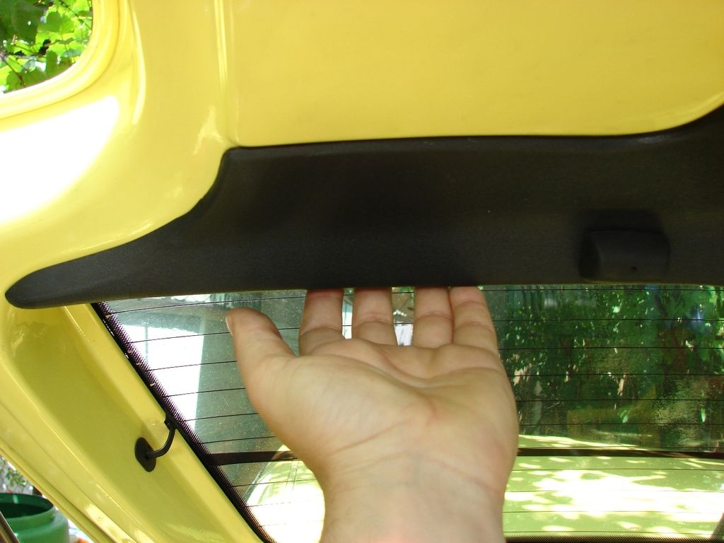

Acum partea mai dificila este punerea mastii la locul ei. Mai intai pozitionati masca, apoi fixati urechile marcate de mine in locasul lor
dupa care apasati dupa cum se vede mai jos pentru introducerea clipsurilor in locasul lor, puneti suruburile si asta-i tot

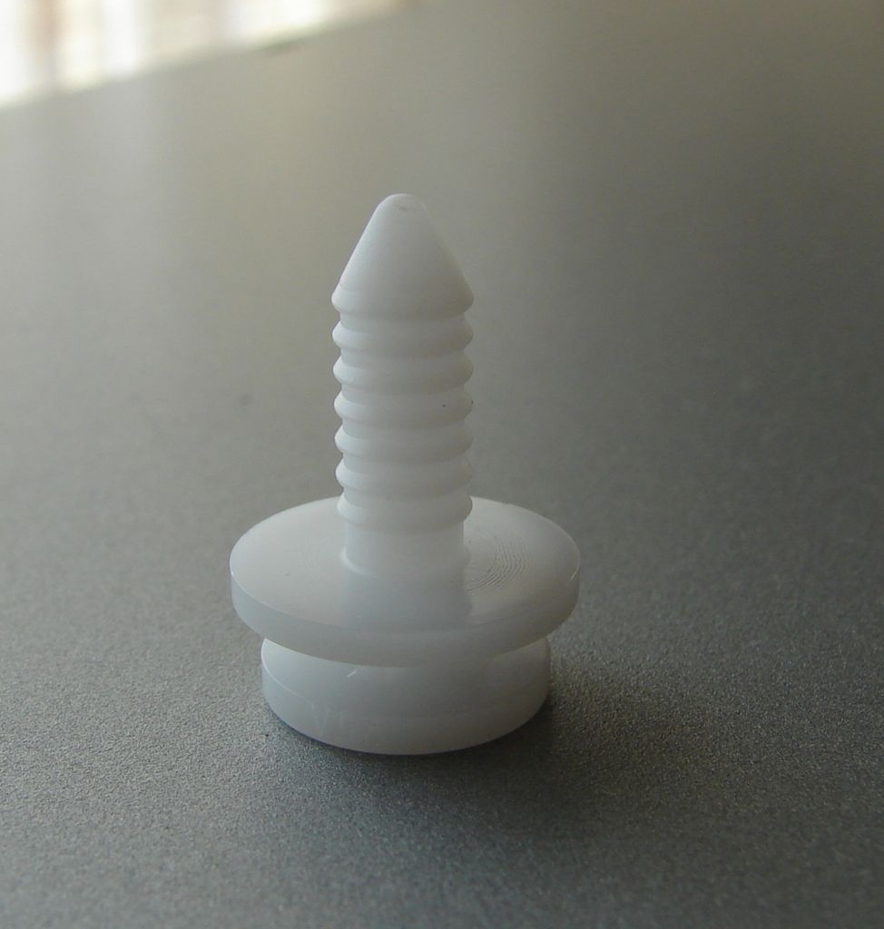

Clipsurile albe au codul 6x0867300A.
Este bine de stiut pt. ca mai sunt unele asemanatoare, dar ceva mai scurte.
Pretul este 1.2lei/buc.
