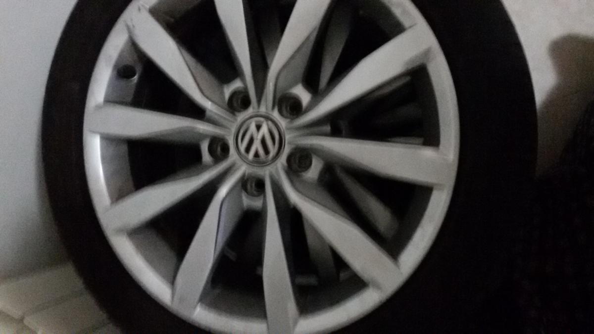

Salut am citit si am rasfoit ,deja sunt ametit ,vreau sa cumpar jante originale pe 17  7.0 JX17H2  ET 49   Marca Ronal cred,sunt originale vw ,oare se potrivesc cu aceleasi suruburi de pe jantele originale de 16 ? am citit si am vazut ca scriati pe undeva ca ET-ul sa fie max 48 ,eu am anvelope care vreau sa le montez 235/45/17 pirelli P7 blue ! Se potrivesc oare pe masina aceste jante?
Am sa adaug o foto cu jantele care vreau sa le pun pe passat B6 din 2006

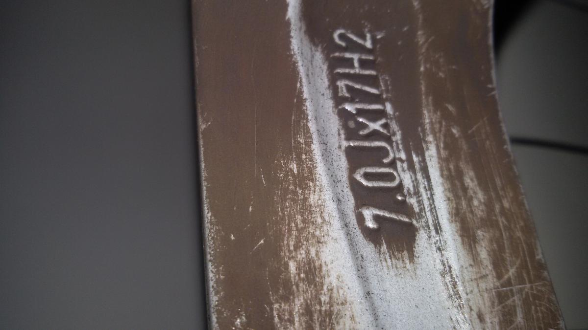

Stie cineva ce fel de model de geanta este acesta ?si pe ce masina se monteaza ?
Am gasit urmatoarele serii inauntr-un cercului ;
025 BH
AL8 W
7.0JX17H2 ET49
AISi7MgWA
REG 002166
5G0601
Modelul Ronal cu semn de wv  ,sper sa fie originale nu ? desenul (modelul) este cel de sus ,oare se potrivesc pe B6 al meu din 2006 ?cu  anvelope de 235/45/17 ?  Apropo pe jante scrie ca Made in Poland .Sper sa nu fie vreo replica :(
Jantele sunt Originale de Golf 7 ,am gasit info si foto pe google ,deci s-ar potrivi pe passat B6 ?
da, se potrivesc.
