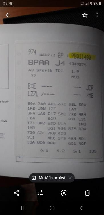

Din greseala am pierdut codarea inițială la ceasuri,au fost schimbate si codate dar de atunci imi da eroare abs ca defect,daca as pune ceasurile inițiale  inapoi as putea sa recuperez codarea sau nu ?
Nu, nu poți. Trebuie reconstituita codarea, după seria sașiu, etc
Ma poate ajuta cineva cu codarea inițială la ceasuri?
WAUZZZ8P19BO11400
Cred ca cel care a facut codarea nu a facut-o cum trebuie,am pierdut codarea prin înlocuirea ceasurilor si a facut codarea în 3 minute dar nu m-a lăsat sa vad ce face si nu stiu ce a facut,de atunci apare eroare la abs.
Modificat de bebeadi35
Nu știu ce problema ai tu, cu codarea la ceasuri....? Ce se întâmplă, ce nu funcționează corect? Pune un scan de pe 17 instrumente, sa vad ce codare ai și ce problema
Au fost înlocuite ceasurile fara a se face un autoscan si in momentul in care am introdus pe cele noi a apărut esp,abs si frana urmată de 3 bipuri,de atunci imi da eroare abs 1130.
Poate sa na ajute cineva cu codarea abs,logare si codare abs.
Una e codarea abs, alta e codarea ceasurilor. Deci.... Degeaba soliciți codarea inițială a ceasurilor, ca nu are nicio legătură cu problema ABS.
Deci, tu ai nevoie de lung coding pompa abs.
Având în vedere ca ai probleme cu pompa, din câte am înțeles, întâi cumperi pompa sh, o montezi, ne dai codul exact al pompei și încercăm sa te ajutam.
