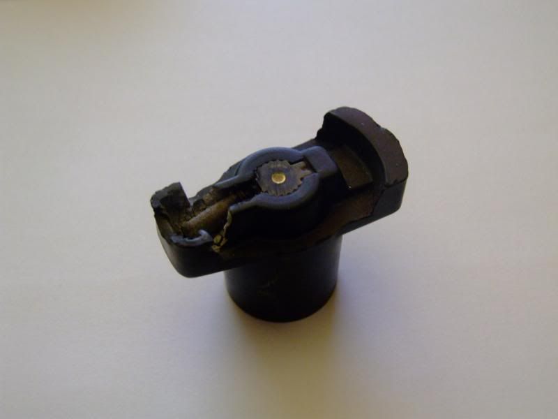

Corect, mi-a venit si mie pe limba sa zic ca o fi distanta gresita intre electrozii bujiei, de se intampla chestia cu carbonizarea, insa la Mike, ma cam indoiesc. Stiu ca e meticulos cand e vorba de reglaj. Pe site-ul lui, R&R am citit prima data cat trebuie sa fie distanta intre electrozii bujiei la broasca, cand am facut cunostinta mai temeinic cu masinile ... :)  Astfel ca mi se pare mai plauzibil cand e vb de observatia lui ca luleaua chiar sa fie dintr-un material prost... sau sa nu fie ajustata distanta intre electrozii bujiei cu modelul de aprindere electronica ?
Modificat de tipatescu
bujiile sunt la 0,9; cel putin atat aveau cand le-am reglat; pot sa le dau jos si sa le verific functionarea/masor distanta
si daca tot v-am starnit, iaca si inculpatul/mortul (el e intotdeauna de vina, nu?)
Este NO NAME. N-are nici o indicatie, nici o scripta, nimic, nada! A tinut 8000 de kilometri.
