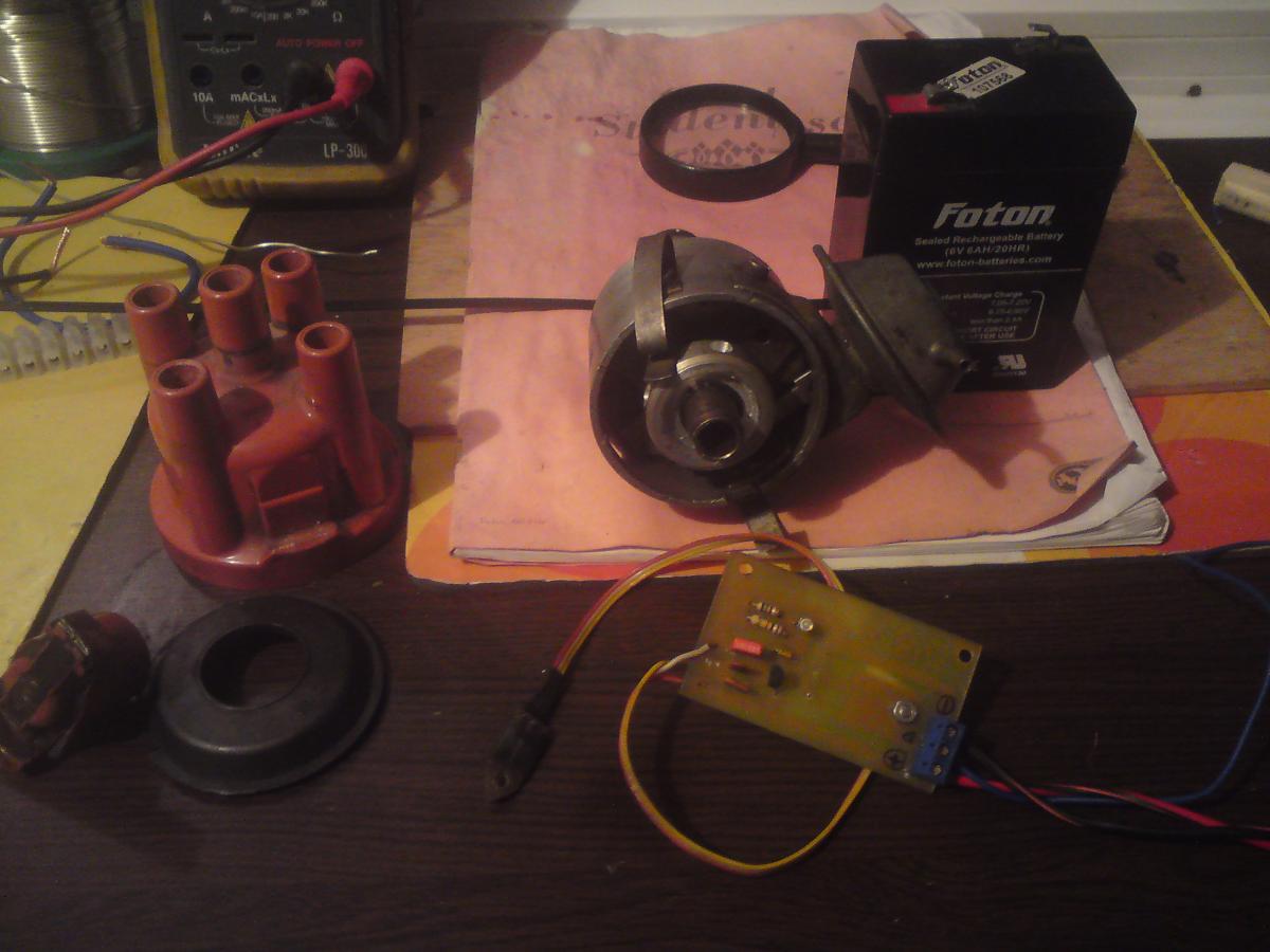

am nevoie de o bobina de inductie de 6v ca sa dau gata o aprindere pe - 6v - cu senzor hall .. deocamdata sunt in probe cu montajelul si cu delcoul pana gasesc varianta optima electonica si mecanica
- am transformat un delcou 0231170034

caut doar o bobina de 6v ca sa am si eu un si sa testez aprinderea pe care am facut-o ... merge pe 6v cu bobina de 12v, dar vreau sa o testez asa cum trebuie ... si alta treaba, este cu hall + electronica =te depaseste - de exemplu, daca nu legi nici o baterie la firul rosu si negru, nu merge, deci nu e pentru tine
ai limbarita? - la ce masina (vw) ai 6v?

da .. vreau o bobina de trabant  -- te caut daca nu gasesc pe aici....am o promisiune de la sorinm451, care a avut asa ceva
