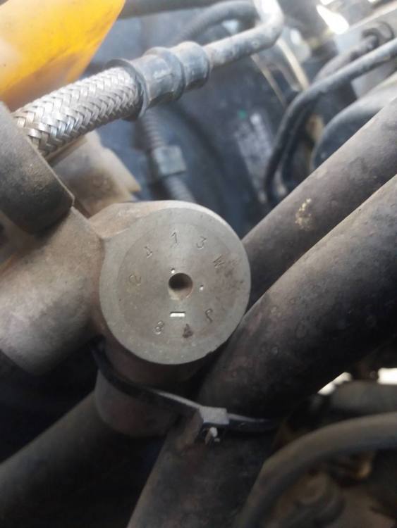

trebuie sa ajungi la un mecanic bun,trebuie verificat tot circuitul de vacum de la servofrana,eventual desfacuta tulumba servo si verificata manual.Initial verifica tu etanseitatea sistemului de vacum.Porneste motorul si pune pe cineva sa faca pedale..stai cu urechea pe furtunele evidentiate de mine in poza.E cam nasol la tine..fasaitul respectiv poate provenii numai de la servo.Verificarea servofranei se face dupa ce a fost data jos astfel;se astupa orificiul unde iti intra furtunul de servo si se apasa manual cu putere...servofrana nu trebuie sa piarda presiune si sa opuna rezistenta sporita in timpul apasarii.Daca iti face fas...e de aruncat.Vorbeste si cu un mecanic bun ..vezi ce parere are si el.Lichid de frana iti pierde?Ai gasit pata de lichid intre POMPA FRANA si SERVOFRANA?
