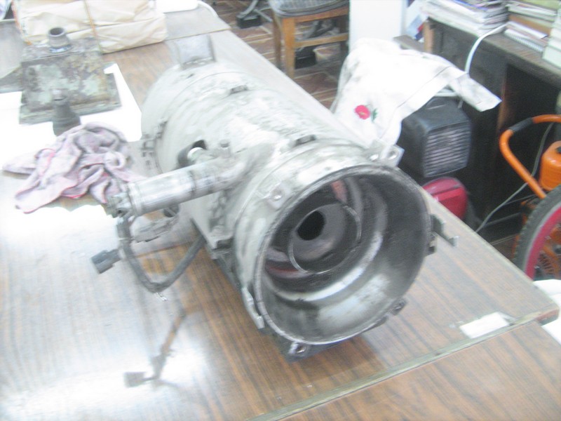

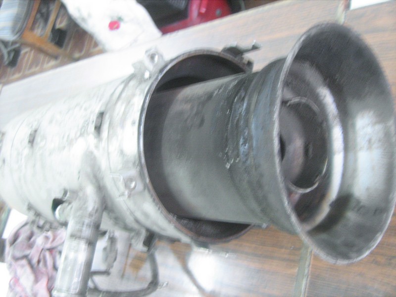

Astia la mine la job taie de ceva vreme Rocar de Simon. Unele (putzine) au preheater Mikuni, japo'. Marfa de marfa, "cazan" de inox... Am pus deja gheara pe unul intreg si pe un cap-injector. Puterea scrisa pe el: 29 kW :mellow: Ma apuc sa studiez daca am cum sa-l modific de la incalzit apa la incalzit aer, si cum sa-l fac pe 12V- desi asta nu e esentzial, daca rezolv cu transf pe aer pun la o adica inca o bat in serie. E pe motorina.
Domne lasatzi-ma cu buleftrica! Alternatorul cat da? 40? 50A? Sa zicem ca ii fol PE TOTZI pt aeroterma- scotzi 500-600W. Ori sirocco-urile au chilovatzi tzapeni. 600W, cand sunt -10 grade afara si mergi cu 100 la ora, sunt buni doar sa tzii outzele la limita dezghetzului, ca parbrizul- never!
Astia la mine la job taie de ceva vreme Rocar de Simon. Unele (putzine) au preheater Mikuni, japo'. Marfa de marfa, "cazan" de inox... Am pus deja gheara pe unul intreg si pe un cap-injector. Puterea scrisa pe el: 29 kW :icon_thumright: Ma apuc sa studiez daca am cum sa-l modific de la incalzit apa la incalzit aer, si cum sa-l fac pe 12V- desi asta nu e esentzial, daca rezolv cu transf pe aer pun la o adica inca o bat in serie. E pe motorina.

Mishule divaisu tau face apa calda? Din ce sau cu ce? Face apa calda de un dus o baie, ceva?
Dap. 29 kw. Centralele de apartament au 24, alea varf de gama au 28.
Poza- deocamdata fara capu' injector.
Minus tzashpe grade afara. Dizelu' nu vrea sa plece. Pornim dihania, incalzeshte apa din circuitul motorului, deci motorul. Cand motorul e cald, il porneshti, si opreshti dihania.
Credeam ca-i o mini centrala care incalzeste caloriferele din autobuz :Driver: .
Si la minus taspe grade afara nu era mai economic sa le porneasca cu flacara asa cum faceau stramosii nostrii dacii si romanii. :)) Poti sa mai faci rost de o minune d'asta?

Credeam ca-i o mini centrala care incalzeste caloriferele din autobuz :D .
Si la minus taspe grade afara nu era mai economic sa le porneasca cu flacara asa cum faceau stramosii nostrii dacii si romanii. :Driver: Poti sa mai faci rost de o minune d'asta?
Ala se cheama sistem Flammstart, am pus eu la Ikarus Flammstart Beru FA-20, acum se toaca si IK si am stive de divaisuri. Dar si Ikarusul avea din fabrica sirocco, da' nu asa mishto ca asta japo'.
Ti-am zis pe PM, incerc sa te rezolv, dar d'ocamdata masinile care sunt nu (mai) au, iar de venit, sa vedem, ca momentan sunt stive de fier in curte si nu-l mai ia nimeni.
