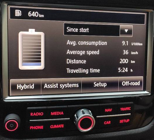

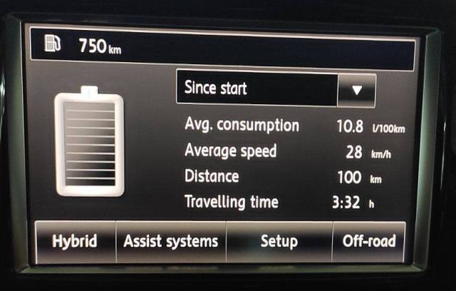

Azi am facut 3 ore si jumatate de la Valcea la Sibiu , cred ca am prins semaforul ala de asfaltari de 5 ori
10.8 consumul , ha ! ...
Si la intoarcere nu mai era semafor dar am mers de la Boita bara la bara pana acasa , groaznica zi ....
9.1 consum total , aproape 5 ore jumate 200 km ... yoy ... uitati ce viteza medie pe Valea Oltului ...

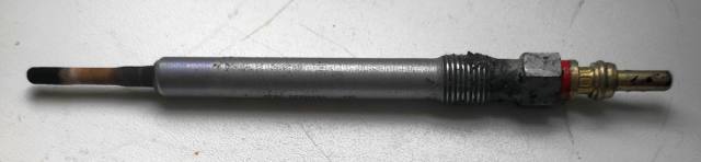

Atat la PD cat si la CR (dar si la TSI) am avut motoare cu lipsa compresie pe un cilindru din cauza varfului bujiei care a plecat prin motor .
Acum te las pe tine sa faci calculele .

Saptamana trecuta ,CDUD 2013 ,din 6 bujii ,4 blocate in chiulasa.
Aprox 4 motoare cu bujii topite/cazute in motor intalnite in ultimii 5 ani.

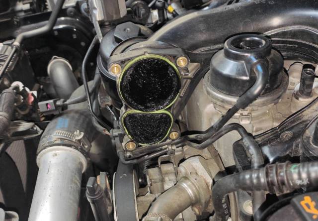

Dar uite ca acum la 300k , dupa doar 30k mers preponderent in afara , erau murdare si influentau starea masinii
O masina noua nu e veche si invers , de la o varsta si noi mergem mai des la medic desi nu ne dorim
Poza reala de ce am gasit prima data cand am curatat la 270k

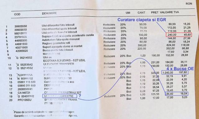

Pentru cine intereseaza , costul curatarii clapetelor si EGR + schimbat bucsele + directia + ulei cutie transfer si diferentiale
Vad ca e schimbat si uleiul de servo
La cat timp trebuie schimbat ?
Nu imi aduc aminte sa il fi schimbat pana acum si nici nu am cerut asta ptr ca nu am stiut
Dar intreb ca sa stiu pe viitor
Modificat de tavitara
teoretic se schimba la fiecare 2 ani ca si lichidul de frane, practic unii il tin pana se face Coca Cola :)
O sa tin cont
Mi-am facut o baza de date cu istoricul dupa toate facturile ca sa stiu ce si cand trebuie sa schimb / verific
La cati km , in ce an si ce am schimbat / facut la masina
Am gasit notat pe o factura - lichid frana = 2 ani dar nu stiam ce inseamna - completare sau inlocuire
Nici nu stiu unde se verifica nivelul la lichidul de frana , o sa caut sa vad maine cand imi vine masina de la vopsit

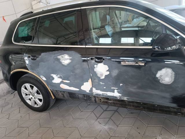

Masina mea luata din DE de la reprezentanta , " fara accident " , a fost busita pe dreapta pe ambele usi si reparata de amatori - s-a jupuit tot pe ambele usi si bandouri in 5 ani

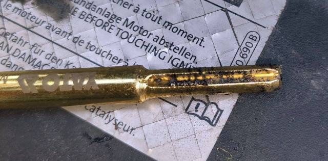

Inteleg eu bine, se masoara bujiile fara a le demonta? Ca spune acolo ca pui multimetru pe engine housing (ground) si pe glow plug connector
Nu trebuie demontate pentru a verifica impedanta

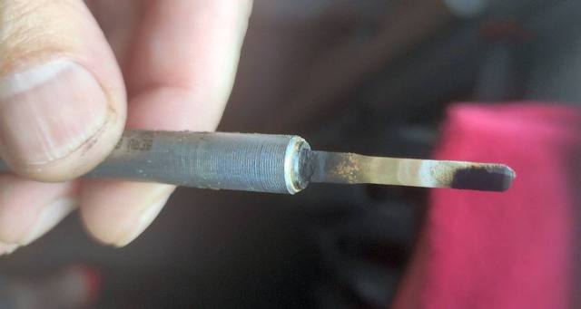

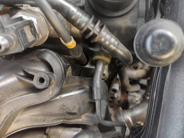

Am schimbat prima bujie
Cea de langa capacul de ulei , cum stai in fata masinii in dreapta prima din fata
Probabil nr 4 , era prea murdar inelul galben sa se mai vada
S-a desfacut usor la 12 Nm
Motor cald la relanti 20 min
Desfacut mufa apoi suflat bine de tot cu aer comprimat
Desfacut usor bujia - intai desfacere 2 ture apoi insurubat o tura usor pana am simtit ca merge de la sine
Alezor cu vaselina de asta :
https://www.emag.ro/vaselina-universal-250-ml-nigrin-74145/pd/DGB6CJBBM/
Am scos ceva mizerie , poza e la tura a doua
Suflat cu aer in mufa externa sa fie curata
Bujie noua , valselina anti-seize cupru pe filet , insurubat la 12 Nm , click , mufa si gata

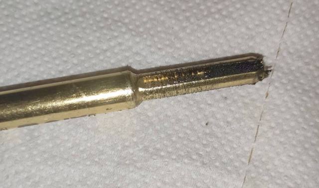

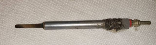

Am schimbat si bujia de pe cilindrul 1 - cea arsa
Si apoi bujia de pe cilindrul 5
Mai am 3 de schimbat cand imi fac timp , doua din ele sunt mai in spate , acolo o sa ma chinui putin
Nu au fost probleme , inainte sa las masina sa mearga am dat cu spray degripant
Toate bujiile aratau cam la fel , mizerie am scos cam la fel la toate
Nu par probleme de extragere a bujiilor din fericire
Poze de la bujia de pe cilindrul 1
Toate 6 schimbate , totul ok fara probleme
